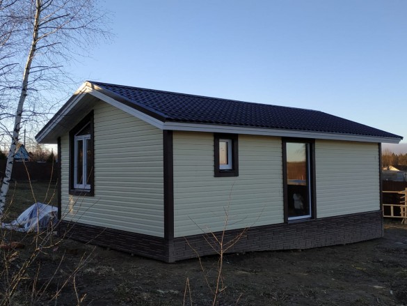

Концепция проекта нашего дачного дома базируется на принципах экономичности и скорости строительства. В этом отношении идеальным решением для кровли будет металлочерепица, а фасад мы решили обшить виниловым сайдингом. Единственное допущение, которое мы сделали в оформлении фасада, это отказались от виниловых доборных элементов для оформления углов и оконных проемов и заменили их окрашенной строганой доской.

Сайдинг
Преимущество сайдинга в том, что он относительно дешев, не нуждается в каком-то серьезном уходе, его достаточно просто мыть, а также легко монтируется в одну каску, что полностью отвечает нашей концепции.
Для крепления винилового сайдинга существует два типа подсистем: деревянные и металлические. Основное их отличие друг от друга в том, что металлическая подсистема используется на неровных стенах. С ее помощью удобно нивелировать кривизну стен и производить монтаж.
Мы же при строительстве использовали строганную калиброванную доску, поэтому геометрия нашего дома не нуждается в корректирующих мероприятиях.
Поверх мембраны мы просто смонтировали бруски 45×45 мм и задали ими необходимый зазор вентфасада. После этого сделали деревянную же подсистему для крепления цокольного сайдинга, из остатков доски 20х140 мм, которой подшивали свесы кровли.
Затем следует монтаж цокольного сайдинга и устройство металлического отлива, шириной 5 см. Отлив, помимо чисто практической функции, еще и визуально отделяет цоколь дома от стены.
Установка винилового сайдинга начинается со стартовой планки. Монтаж виниловых панелей осуществляется на оцинкованные саморезы.
В панелях заранее проделаны продолговатые отверстия под крепеж для того, что бы они (панели) не были жестко зафиксированы. Важно помнить, что саморезы нельзя докручивать до конца. Дело в том, что сайдинг, под воздействием температуры, меняет свои линейные размеры – это одна из его характеристик. Если каждое крепление будет плотно зажато, панели начнут деформироваться и менять свою геометрию, а стена пойдет так называемой «волной».
Из доборных элементов винилового сайдинга мы оставили лишь стартовую и финишную планки, угловые же отделочные элементы и отделку окон делали доской 20х140 мм, предварительно окрашенной в коричневый цвет. Такая отделка более широкая, чем штатная и смотрится презентабельней.

На этом основные строительно-монтажные работы по дому завершены – теплый контур закрыт. Для этого нам потребовалось всего 3 недели. Таким образом, имея небольшую сумму денег и много желания, начав работу на «майские», вы вполне можете провесить новый дачный сезон в своем доме. Безусловно, в дом еще необходимо завести коммуникации и сделать внутреннюю отделку, но имея стены и крышу над головой это сделать несложно. Было бы к чему приложить руки.
