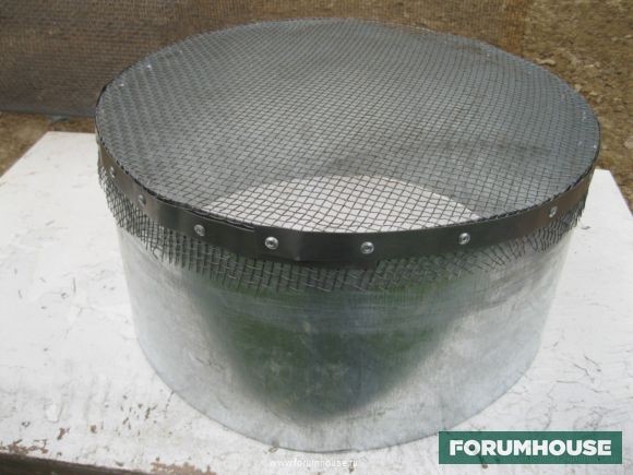

сhichicПользователь FORUMHOUSE
Места у меня на участке мало, поэтому, при завозе песка и щебня их свалили в одну кучу. За несколько лет они перемешались. Просеивать этот объём вручную не хотелось. Поэтому я сделал из бетономешалки просеиватель.
Расскажем, как изготовить это нужное в хозяйстве приспособление:
  1. Берёте две полоски оцинкованного металла шириной 100 и 200 мм.
  1. Полосу шириной 100 мм сгибаете и стягиваете болтами вокруг горловины бетономешалки.
  1. Полосу шириной 200 мм сгибаете в кольцо, а концы фиксируете заклёпками.
  1. Сетку с ячеей 6 мм обрезаете по диаметру кольца с нахлёстом. Концы загибаете и закрепляете заклёпками к кольцу через металлическую ленту.
Получилось большое сито. Для удобства работы к ситу привинчиваете ручки.
Сито вставляете в бетономешалку сеткой вниз.
Включаете бетономешалку и просеиваете сыпучие материалы. Затем останавливаете бетоносмеситель и только потом вынимаете сито!
В «груше» остаётся просеянный песок и каменная пыль.
Готовая продукция.
Самоделка мне понравилась. Планирую прикупить сетку с ячеей 4 мм и 8 мм и сделать еще два сита для разных работ.
