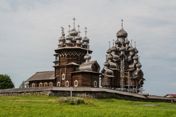

Такие обвинения звучат сплошь и рядом, при том, что на острове Кижи вот уже три века стоит церковь Преображения Господня, срубленная без гвоздей, да и других памятников деревянного зодчества по стране разбросано немало.
А в Швейцарии железнодорожные вокзалы, построенные из клееного бруса еще в 1910 году, эксплуатируются и в настоящее время. Конечно, сравнивать подобные строения и современные частные дома некорректно, но, тем не менее, долговечность древесины проверена и доказана и простыми деревенскими срубами и сегодня вполне пригодными для жизни.
