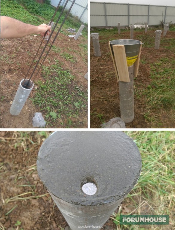

Стартовала стройка осенью 2016 года с разметки фундамента.
Фото разметка фундамента под свайное поле
Далее, мотобур и лом в помощь, и установка асбестоцементных труб под заливку – диаметр 150 мм, глубина – 1,5 м.
Фото свайное поле - столбы из асбестоцементных труб под заливку раствором
Армирование в три прута, бетонирование с помощью самодельной воронки.
Фото коллаж: арматурный каркас, приемная воронка, забетонированный столб

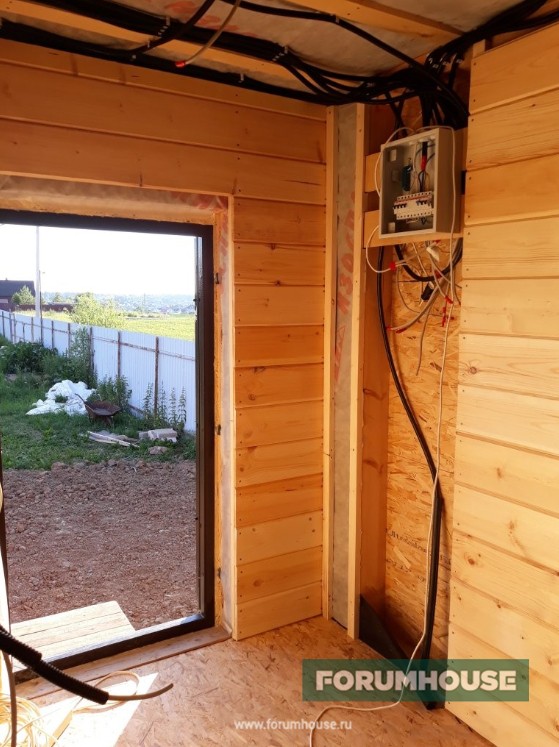

Все коммуникации проведены под потолком и по стенам, под обшивкой, акцентная стена облицована разноцветной дюймовкой, чтобы не «ловить» расстояние между стойками, сначала нашита фанера.
Электрощиток в «прихожей».
Фото электрический щиток
