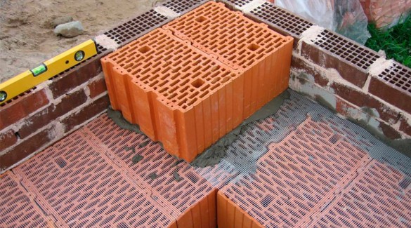

А есть ли достойная альтернатива дешевому газобетону? Безусловно, если подойти к вопросу не просто с точки зрения цены, а с позиции таких более значимых ценностей как здоровье, безопасность, надежность и комфорт. А если все грамотно рассчитать, то получится, что традиционные материалы на самом деле экономят гораздо больше времени и денег, чем недорогой газоблок. Но даже против традиционных дерева, кирпича или монолита, есть еще лучшее и более современное решение – керамические блоки, которым, кстати, на том же Западе отдают предпочтение при строительстве частных домов. Этот сравнительный новый на нашем рынке материал не только сочетает в себе достоинства всех привычных материалов вместе взятых, но и является оптимальным выбором с точки зрения цены-качества-надежности. В России считают, что дом из керамики – роскошь, которая не всякому по карману. Однако, как показывает практика, общие затраты на строительство дома, например, из керамических блоков Porotherm или Браер, примерно такие же, как при строительстве из кирпича или газобетона с утеплителем.
При использовании керамических блоков экономия начинается еще на стадии строительства, а дальше, при эксплуатации здания, этот материал позаботится о вашем бюджете и не пробьет брешь в кармане.
 Возьмем, для примера, процесс кладки. Один кермический блок заменяет до 14 кирпичей в кладке, а в отличие от газоблока кладка из керамики не требует армирования и сооружения монолитных железобетонных поясов, что занимает почти месяц работы. Пазогребневое соединение вертикальных швов обходится без заполнения кладочным раствором, что тоже экономит время и деньги. Дом из керамики не нужно просушивать, так как керамоблок не содержит остаточной влаги в отличие от газоблоков или дерева. Это значит, что сразу после возведения можно переходить к наружным и внутренним отделочным работам и закончить стройку за 1 сезон. Экономия средств происходит и при эксплуатации жилья. Керамические блоки имеют незуарядные теплотехнические характеристики в сравнении с традиционными материалами. Например, чтобы достичь сопоставимых с блоком (толщина стены 38 см) теплоизоляционных свойств, толщина стены из обычного кирпича должна составить 235 см, а из газобетона плотностью D500 - около 48 см. Всё дело –  в пористой структуре керамического материала, особенном расположении и форме пустот внутри изделия. Эти пустоты заполняются воздухом, а воздух, как известно, оптимальный теплоизолятор. В итоге дома, построенные из блоков, дешевле отапливать в холодное время года, так как они умеют сохранять тепло зимой и прохладу летом, и поддерживают правильный баланс влажности. А если сделать облицовку керамическим кирпичом, то можно обойтись и утеплителя стен. Кроме того, керамоблоки экологичны, так как изготавливаются из натуральной глины с добавлением опилок, и обладают высокой степенью звукопоглощения, благодаря чему нет необходимости тратиться на дополнительную звукоизоляцию.

Начнем с того, что блок из-за влажности был неподъемным, на второй этаж затаскивали втроем. После постройки и к началу отделки "воды начали отходить" и весь фасад покрылся столактитами. Если бы строил из керамики, таким проблем не было бы. Но архитектор убедил, что керамика тяжела и дорога. Я потом сам посчитал и выяснилось, что по стоимости почти то же самое, а если не считать армопояс между 2-3 этажом, то дешевле:)) Так что, все верно в статье написано:)
-5
1. Втроем, один блок. Да, да - видать и вы и ваши работяги ничего тяжелее хера в руках не держали (если что - то 68м3 за 20 дней D500 625х250х300 мм в одну каску положил).
2. Я бы еще предложил рабочим их прям с завода на горбу тащить, чоу ж тут - купить Итонг и не нанять кран/манипулятор, чтобы закинуть их на 2 этаж - это верх креативности
3. Любой блочный материал требует армопояса. Можно конечно послушать продаванов супер-пупер керамики, но есть вот такое http://docs.cntd.ru/document/493657245 - чему я и рекомендую следовать
4. Теплосопротивление стен из поризованной керамики, что там не утверждали продаваны, хуже даже на перлитовом растворе, чем газобетон D500 (не говоря уже про D400) на классической тонкошовной кладке.
5. Если ваши работяги бараны и не смогли в укрытие кладки после окончания работ - то хоть из чего строй, все будет после дождя мокрое (и да, в крупнопоризованной керамике капиллярный подсос еще круче, чем в ГСБ - потому влаги он наберет как бы не больше и всем камнем).
6. Геометрия ККБ хуже чем ГСБ, а значит привет штукатурки от 1см (ГСБ при прямых руках штукатурится по штукатурным маякам 0,5 см).
7. Для тех кто никогда своими руками ничего не делал - пилить/штробить ККБ - это отдельное удовольствие. Нормальное отпилить - только пилами аллигаторами, не всем самостройщикам (да чоу ж там - и не всем бригадам) доступных (болгаркой - никлу не советую, все в мелкой пыли, которую будете следующую 5-ти летку выгребать). Штробление - подошва штробика с пылесом засирается, отчего вдоль штробы поверх штукатурки остается 2 ничем не оттираемые полосы красной пыли (а так как я штукатурку предпочитаю замывать и глянцевать - то зад от этого сгорает сразу).
8. Крепления в стену: под временные крепления в стену из ККБ сверлить и вставлять дюбель обязательно (банальная задача закрепить планки-держатели водорозеток превращаются в квест на ККБ, на ГСБ - я тупо беру длинные саморезы с широкой резьбой и кручу шуриком прям в блок). Крепления в ККБ монтажным газовым пистолетом длинными гвоздями невозможен в принципе, так как блок хрупкий и дырявый, отчего гвоздь либо не держится из-за того,что он расколол локально блок, либо улетает в полость. Поэтому задача прикручивания чего то тяжелого- навесного в ККБ решается только хим анкером с соответствующим ценником.
