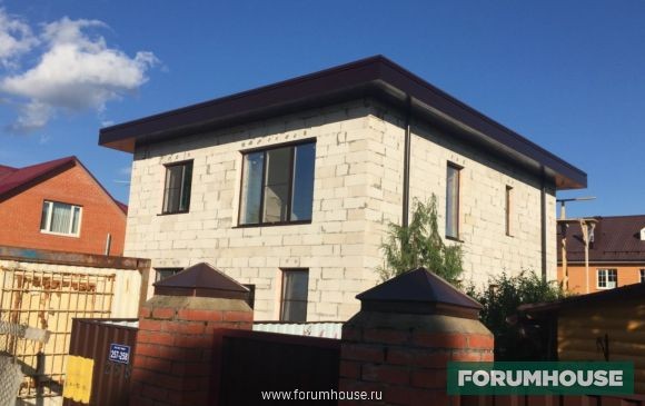

Сначала покажем, какой дом получился у bronevik.
Современный дом в Подмосковье, в стадии отделки, с плоской кровлей, размером 8х10 м и общей площадью около 160 кв. м.

Сначала я хотел построить дом  со стандартной плоской крышей, т.е. возвести строение в виде кубика. Но, подумав, отказался от этого решения. Дом без свесов у крыши, — не для наших погодных условий. Выносы кровли отводят осадки от стен и по ним ничего не стекает. Использовав картинки выше, я сделал плоскую кровлю с карнизами, но, со своими «внутренностями».

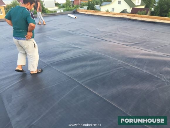

Важнейший элемент плоской кровли — гидроизоляция. От её надёжности зависит долговечность крыши. Больше всего владелец коттеджа с плоской кровлей опасается, что она потечет. Bronevik предлагает свой вариант решения — мембрану EPDM.
bronevikУчастник FORUMHOUSE

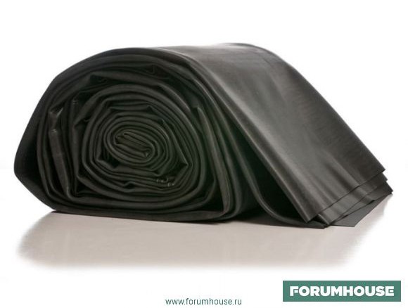

Перед строительством плоской балластной кровли я перебрал все типы гидроизоляции. Уже думал отказаться от такой крыши. Нет гарантии, что наплавляемые и наклеиваемые рулонные материалы дадут 100% защиту от воды. ЭПДМ мембрана укладывается одним большим куском размером 13х15 м. Нет «узких мест» — швов и стыков. Гарантия на неё - 50 лет. Вес куска - 860 кг. Манипулятор закинул её на крышу, а рабочие просто раскатали мембрану за 15 минут. Вот и всё. Не нужен клей, мастики, крепёж и т.д.
Чем проще технология по гидроизоляции плоской кровли, тем меньше вероятность, что рабочие накосячат при её монтаже.
Среди преимуществ ЭПДМ мембраны, как гидроизоляционного материала для плоских кровель, выделим:
  • Материал устойчив к ультрафиолетовому излучению и деградации из-за тепловой нагрузки на кровле.
  • Мембрана паропроницаема и сохраняет свои эксплуатационные характеристики при температурах от -60 ˚C до +120 ˚C.
  • Эластична. Коэффициент удлинения материала более 400 %.
  • Материал поставляется в рулонах шириной от 6 до 15 м и длиной от 30 до 60 м. Т.е., одним куском, сразу накрывается вся площадь поверхности плоской кровли. Это уменьшает количество швов и стыков — потенциальных мест протечек на крыше.

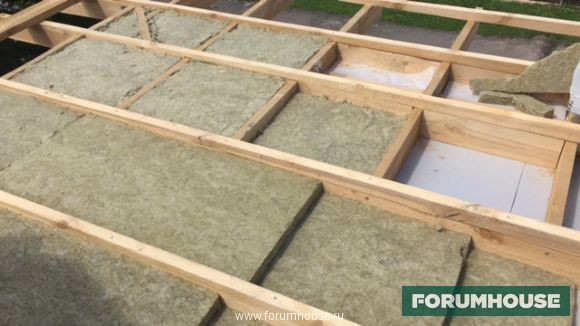

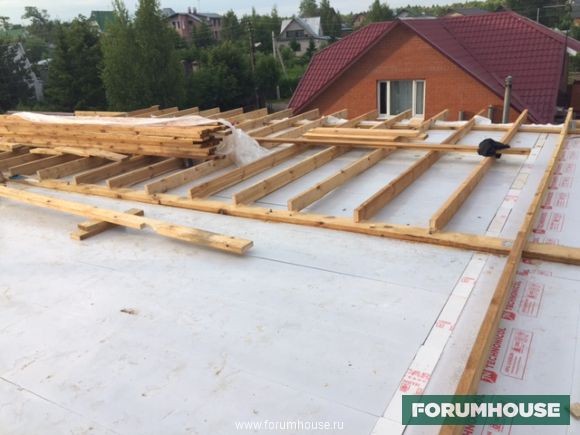

  1. Установили стропила, притянутые к мауэрлату, который закрепили шпильками на армопоясе.
Важный момент! Уклон кровли в 2 градуса, в сторону водоприёмных воронок с электрическим подогревом, пользователь сделал так.

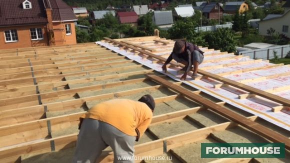

Все слои кровли — плиты перекрытия, теплоизоляция, мауэрлат, стропила лежат в горизонтальной плоскости. Уклон сформировали, распилив доску сечением 20х5 см, по диагонали, на две. Соответственно: одна часть доски уходит, где выше, а вторая, где ниже. Пилили отступив от одного края 10 мм и идя к другому в 100 мм разметив линию шнуркой. Затем распиленные части поставили на стропила, соединив их металлическими пластинами.
Видео распила доски на две части.

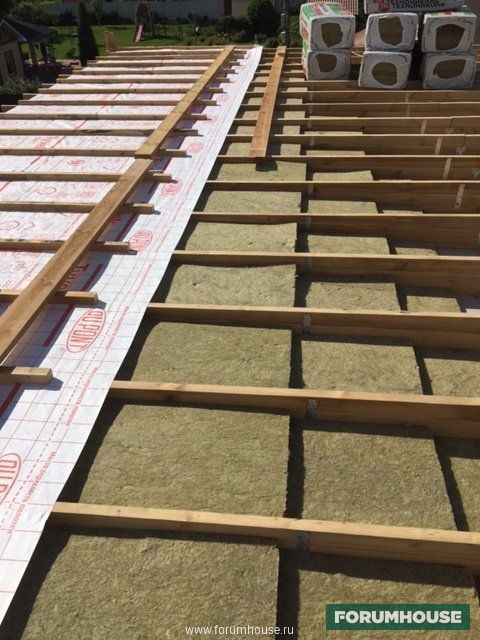

  1. Уложили второй слой теплоизоляции — каменную вату.
  1. Смонтировали влаго и ветрозащитную мембрану.

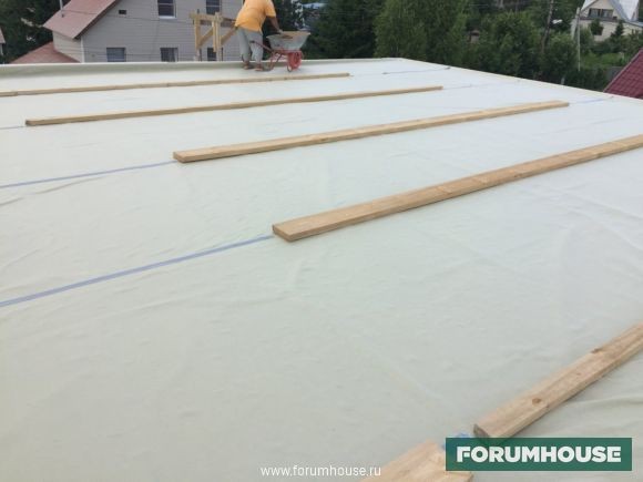

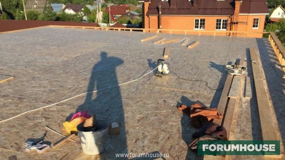

  1. Сделали обрешётку под вентзазор и контробрешётку под укладку ОСП.
  1. Настелили OSB и плёнку.

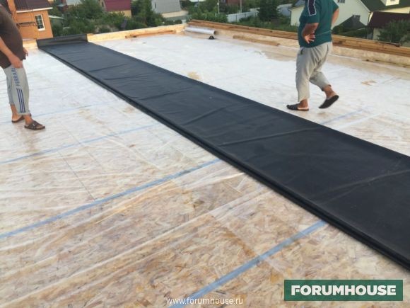

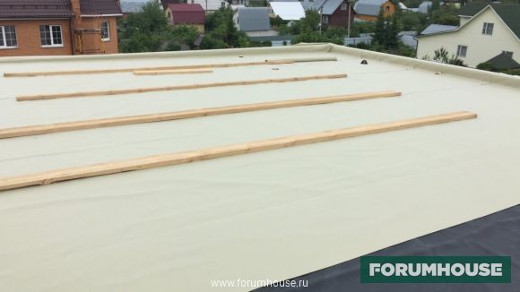

  1. Смонтировали гидроизоляцию.

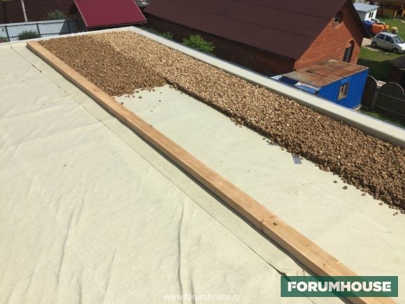

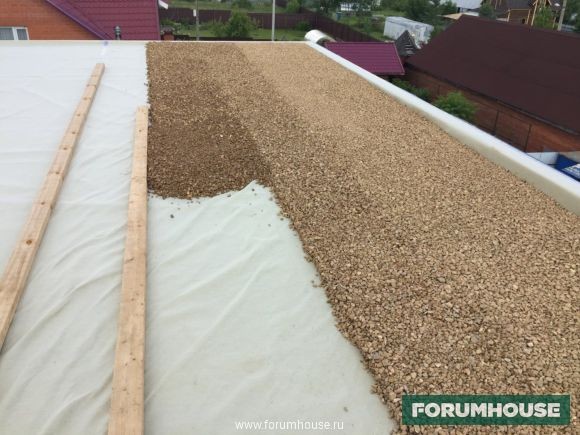

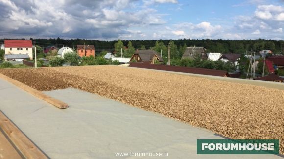

  1. На слой гидроизоляции расстелили геотекстиль.
  1. На геотекстиль, вручную, уложили балласт — щебень.
Для выравнивания щебня по заданной толщине использовали маяки — доски сечением 5х10 см. Щебень засыпали рядами.
Итоговой результат — плоская кровля с балластом.
Важно! Масса пригруза плоской кровли рассчитывается исходя из ветровой нагрузки. Пытаясь сэкономить и засыпать балласт весом менее 50 кг на 1 кв. м, например, «жидкий» слой щебня,  толщиной всего в пару сантиметров,  вы действуете на свой страх и риск!
Парапет, смонтированный по периметру кровли, дополнительно защищает пригруженный щебнем слой гидроизоляции от ветровой нагрузки.

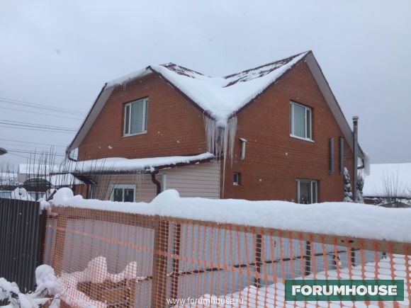

А это дом со скатной кровлей.
Огромные сосульки на ендове говорят о недостаточной теплоизоляции мансардного этажа.

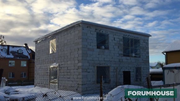

По словам bronevik, на 11 февраля 2018 года, при метровой толщине снега на участке, при поддержании в доме + 22 градуса, толщина снега на плоской крыше на превышала 15 см. С плоской кровли «лишний» снег сдувается ветром, а оставшийся становится дополнительным теплоизолятором.
С плоской крыши, грамотно рассчитанной под снеговую нагрузку, снег счищать не надо.

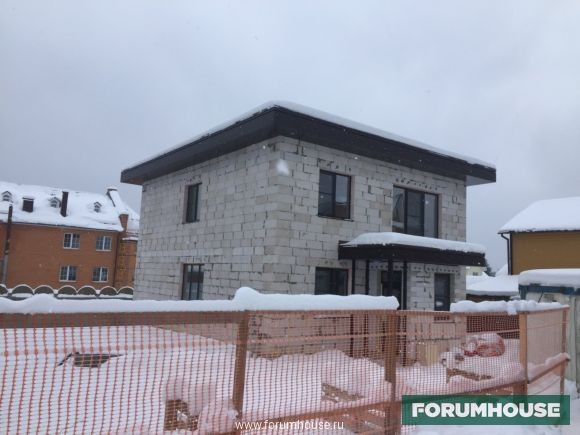

На фото ниже мой дом зимой. Парапетов ещё нет. У соседей на крышах лежало до 70 см снега, а у меня максимум 7-8 см. Ветром сдувало. Ну, и у какой кровли больше снеговая нагрузка?
