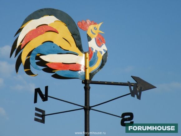

1. Флюгер Мироныча, изготовленный по эскизам пользователя портала, из листа металла.
Мироныч загрунтовал и покрасил флюгер. В основании флюгера — стальная труба. На дне шарик от подшипника. Перед установкой, в ось залито масло. Затем вставлен стержень с флюгаркой. Флюгер свободно крутится уже несколько лет.

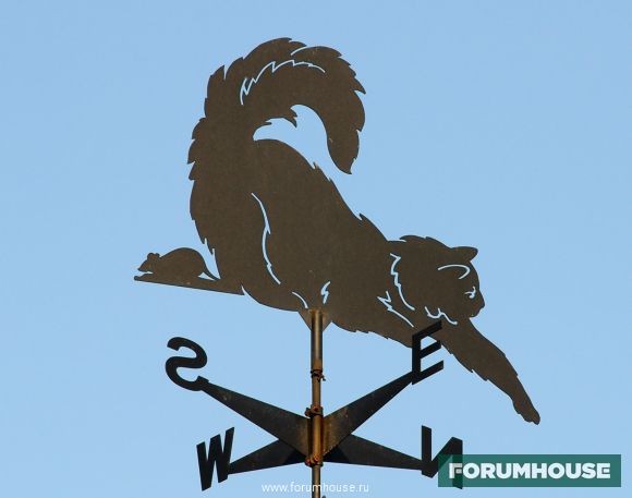

2. Флюгер mielenы. Фигурка на флюгере — копия кошки участницы портала, вырезанная в металле.

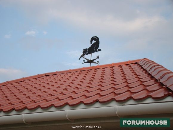

4. Покупной «китайский» флюгер Sever_s установленный на коньке дома. Пользователь покрасил флюгарку и залил в ось масло, чтобы флюгер не скрипел.

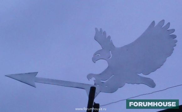

6. Флюгер legolas16, закреплённый на высоте 5.5 м.
Рисунок орла взят из интернета. Размеры рисунка – 40х40 см.
А это флюгер на башне пожарной части, который вдохновил пользователя на самоделку.
