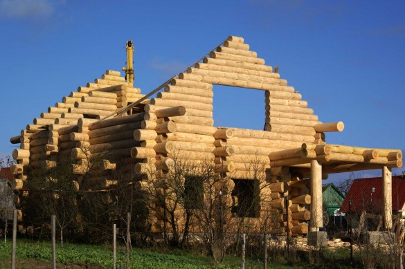

Зима считается наилучшим временем, чтобы собрать сруб. А участник нашего портала с ником leskos  видел такие построенные зимой дома, которые его убедили: единственный деревянный дом, который можно рискнуть построить зимой, чтобы его можно было собрать за неделю.
Неоднократно попадались «бригады раздолбаев», которые растягивали стройку на всю зиму.
LeskosУчастник FORUMHOUSE
А потом снег будет таять до лета, только испортит сруб и все.
Самая большая проблема была, когда рабочие при строительстве дома плохо очищали пазы. В этих местах намерз лед, который по весне растаял и сруб перекосило.

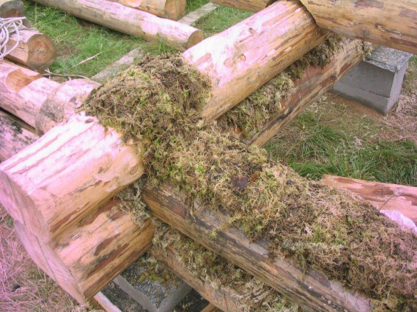

Наш пользователь с ником manager76 рассказывает про участника FORUMHOUSE, которому в декабре собирала сруб довольно известная бригада.
manager76Участник FORUMHOUSE
Что запомнилось - напрочь замёрз мох, и его приходилось разогревать. При этом спалили баню.

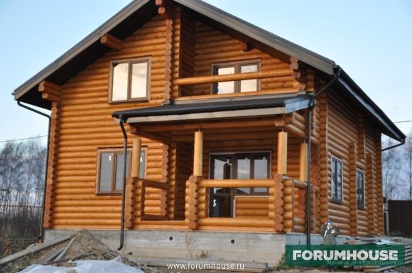

Участница FORUMHOUSE Мусенок построила вот этот дом зимой.
Дом получился отличный, но в ходе стройки был один крайне нервный момент: сильным ветром сорвало часть рубероида, весной пошли дожди и стены почернели. В апреле стены экстренно обрабатывали, в июле красили. Оказалось, что покраску проводить было рано – на южной стороне вся дорогущая краска премиум-класса слезла за два года.

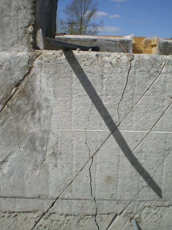

Участник FORUMHOUSE c ником Роман1929 в марте вырыл котлован глубиной 130 см и залил на толстой песчаной подушке бетон 25см (плита) с присадкой. В начале мая залил на эту плиту стены цоколя.
Роман1929Участник FORUMHOUSE
Через 10 дней сняли опалубку: в двух стенах трещины. Что делать и как не умереть с горя?
Одна из причин трещин - это подвижки по причине промерзания грунта, считают участники нашего портала, обсуждавшие эту тему.
Сам Роман сделал из своих ошибок ряд выводов, один из которых:
В морозы и снегопады подушку не делать.

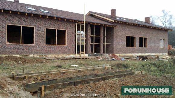

Участник FORUMHOUSE с ником Каменщик  много раз сталкивался с тем, что в готовой стене из кирпича или из кирпича и блока, сложенной зимой, летом неизбежно образуется много воздушных полостей – мостиков холода.
КаменщикУчастник FORUMHOUSE
Во время работы в снегопад вертикальные швы забутовки будут забиваться снегом, а вычистить их полностью практически невозможно. И каменщик продолжает свою работу, расстилая растворную постель и укладывая кирпичи. Понятно, что где остался снег, туда раствор не протечёт. А летом стена прогреется, снег растает и выйдет из стен, оставив внутри полости.
Каменщик по своему опыту знает, что работать на открытом пространстве в морозы очень сложно, концентрация и, следовательно, аккуратность кладки неизбежно снижаются. И сокращается продолжительность рабочего дня: кладочные работы после 16 часов зимой уже сворачивают.
Вывод: хороший хозяин в зимний период личную стройку приостановит до весны.
