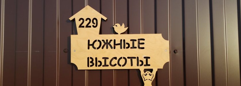

Табличка zzloyi, вырезанная лазером из ламинированной фанеры.
