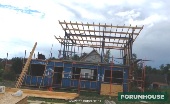

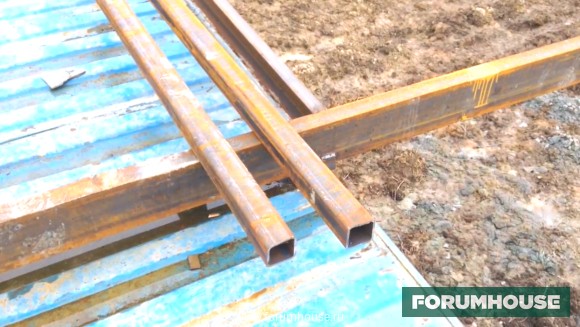

  1. Второй этаж дома собрали из металлических труб.
Металлический каркас сварен из швеллеров и профильных труб сечением 80х80 мм.
Основа каркаса – швеллер 18 и 12.

Важный момент! При строительстве каркаса второго этажа, опорные столбы, для жесткости и усиления конструкции, провели через отверстия в крыше и приварили к полу контейнеров.

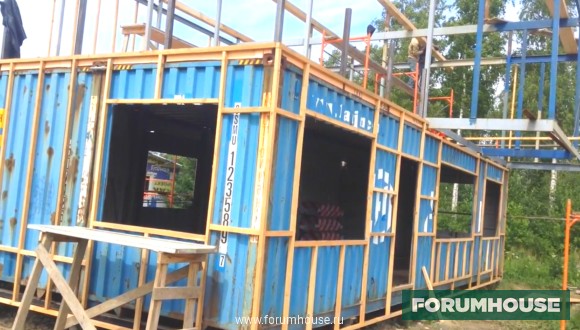

  1. У контейнеров вырезали внутренние стенки и усилили потолок дополнительными опорными столбами.
  1. Затем вырезали наружные стенки под проёмы под окна и дверь.

  1. Установили обрешётку на первом этаже, под монтаж первого слоя минераловатного утеплителя толщиной 5 см.
Обрешётка сделана из деревянных брусков сечением 50х50 мм.
  1. На втором этаже установили стропила.
У дома односкатная кровля.

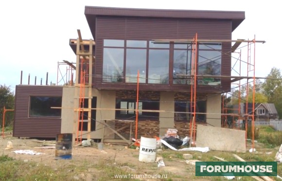

  1. Дом полностью обшили ориентированно-стружечными плитами, а на крышу уложили металлочерепицу.

  1. Фасад коттеджа, по ОСП, утеплили вторым контуром теплоизоляции — пенополистиролом толщиной 10 см и сделали «мокрый фасад».
Фасад также отделали вставками из сайдинга и искусственным камнем.
Комбинированный фасад заиграл. Он выглядит по-современному и стильно.

Общий вид дома из стальных контейнеров.
Ещё фото.
