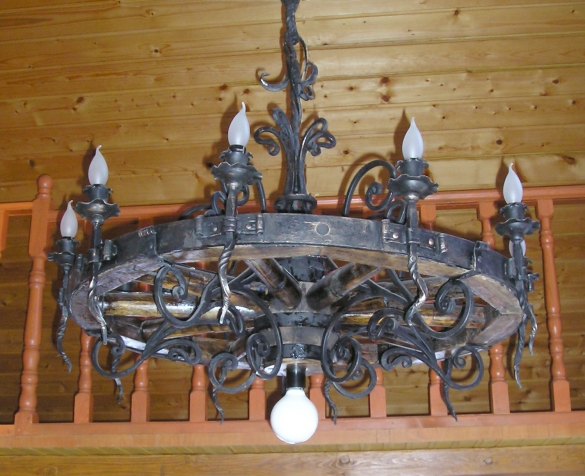

Чтобы зимой не тратить время впустую, многие домашние умельцы и самодельщики пропадают в мастерских. Например, собирают мебель или изготавливают декоративные предметы интерьера. Один из удачных вариантов — подвесная люстра под старину из колеса телеги.
Брутальная деревянная круглая люстра с ковкой.

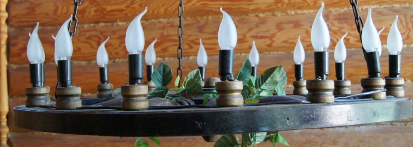

Я дешево купил колесо от телеги. Очистил. Помыл. Покрыл пропиткой, а колесные обода покрасил медной краской. Светильники поставил на основе энергосберегающих лампочек «под свечку», для создания романтической обстановки в помещении.

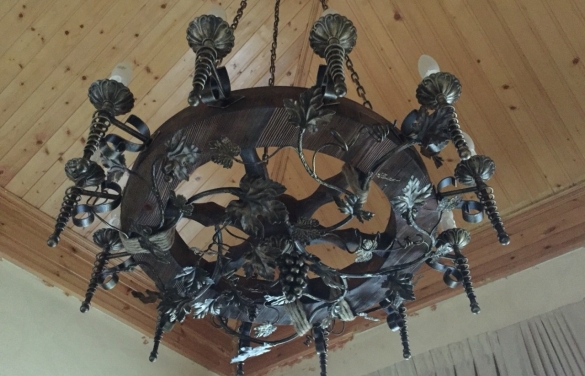

А это отличный вариант круглого светильника с ковкой, сделанный своими руками zemelya23.

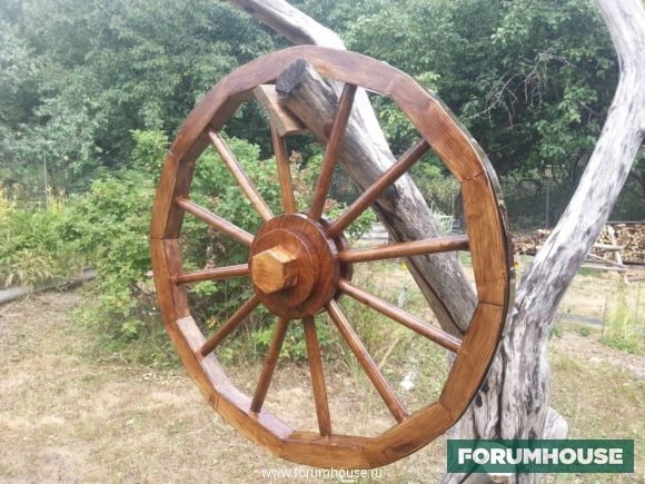

Я смастерил колесо-люстру для беседки. Сначала нарисовал модель в специальной программе. Беседка у меня шестиугольная, поэтому колесо состоит из двенадцати элементов — брусков сечением 5х5 см. В каждом втором вделан крючок для подвеса люстры на цепях. Спицы сделал из черенков.
Светильники для подвесной люстры изготовлены в виде свечей из полипропиленовой трубы.
Капли воска сделаны клеевым пистолетом.
Подсвечники пользователь изготовил из кованых розеток.
Металл розеток покрашен золотистой краской и затонирован губкой под патину.
Заготовки колеса склеены водостойким столярным клеем.
Обод колеса — металлическая, покрашенная под золото лента, которую прибили фигурными обивочными гвоздями.
Колесо покрыли лаком.
Ступица изготовлена из досок, стянутых болтом М10 длиной 15 см. Крепеж закрыт декоративным деревянным элементом.
