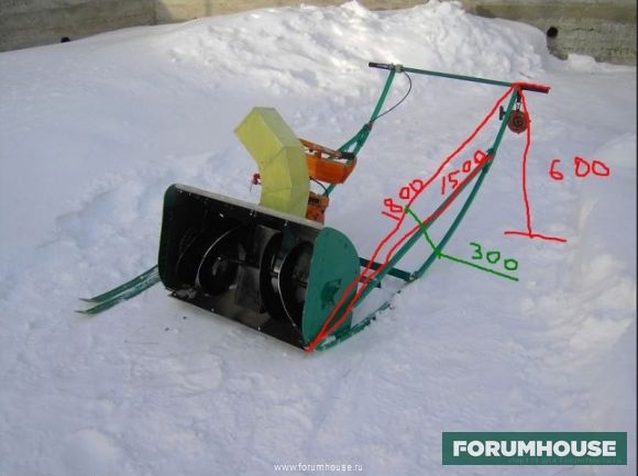

Пользователь FORUMHOUSE с ником step139 сконструировал великолепный снегоуборщик из бензопилы.
Требования, которые мастер предъявлял к девайсу:
  • максимальная простота в изготовлении;
  • неубиваемость;
  • все элементы конструкции железные;
  • малый вес;
  • высокая ремонтосопособность.
При изготовлении снегоуборщика использовались уже имевшиеся и ненужные в хозяйстве составляющие:
  • бензопила «Урал-2»;
  • лист металла 2 мм 1400х400 мм (для изготовления лопастей и лопаток);
  • лист нержавейки 1 мм 700х800 мм (для кожуха ковша);
  • вал D20мм L =800 мм
  • два подшипника D48/20мм, запрессованных с двух сторон в трубу;
  • две дуги (квадрат 20х20мм) и две перекладины (20х20) от теплицы (рама);
  • гайки;
  • шайбы;
  • куски уголка 35мм.
Ряд элементов конструкции пришлось докупать:
  • венец задней звезды от мотоцикла «Минск» (большая ведомая звезда);
  • звездочка от мотоцикла «Восход» (ведущая, маленькая);
  • цепь от мотоцикла «Минск», «Восход»;
  • тросик тормоза от снегохода;
  • курок для газа;
  • резиновые ручки от снегохода.
Конструктивно этот снегоочиститель - шнек в ковше на подшипниках с цепной передачей на пилу. Цепь расположена внутри, вал зажат с двух сторон боковыми стенками ковша. Особенность конструкции в том, что кромка ковша выдвинута вперед, чтобы избежать захватывания травы из-под снега. Рама сделана длиннее, чем у большинства снегоуборщиков, а ручки расположены ниже, чтобы шнек не зарывался «в землю».

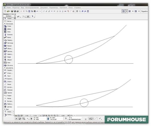

Как и в первом варианте, здесь используются полозья, а не колеса, потому что:
  • катать снегоочиститель на них проще;
  • полозья легко сделать самостоятельно как из круглой, так и из квадратной трубы.
В данном случае качающиеся полозья выполнены из дуг от теплицы.
Полозья качаются, это позволяет регулировать высоту режущей кромки ковша от поверхности и избежать захватывания камней по первому снегу.

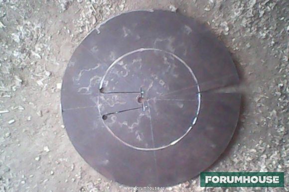

У него получилось, что для готовой спиральной лопасти диаметром 300 мм и шириной 220 мм с шириной рабочей части лопасти 70 мм нужно вырезать рассеченное кольцо с наружным диаметром 324 мм и растянуть его на 220 мм. Из кольца нужно было высечь сегмент с хордой 47,5 мм.
Это была самая сложная часть работы: кольца выпиливались из металлического листа толщиной 2 мм – болгаркой и лобзиком по металлу и растягивались до нужного размера.
step139Пользователь FORUMHOUSE
Для большей жесткости шнека оставил перемычку в средней части кольца. Длина перемычки 150 мм от торца до внешнего круга и на 10 мм в торце выбрана полуокружность под вал (диаметр вала 20 мм). Если у кого-то диаметр вала будет другой, то соответственно и полуокружность пилите под свой вал.

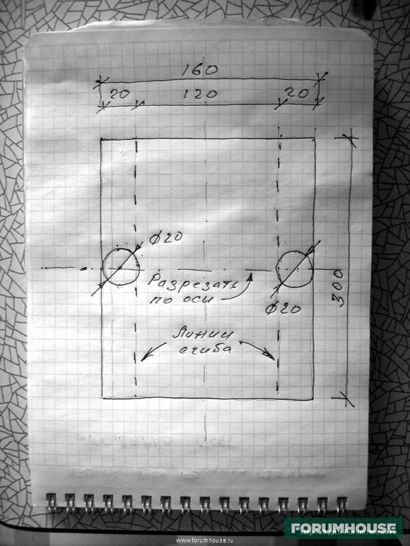

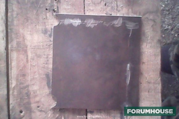

Я отрезал болгаркой прямоугольник 1600х300 мм и толщиной 2 мм. Разметил центр и как на эскизе просверлил, поэтапно меняя сверла, два отверстия диаметром 20 мм. После этого пластину разрезал пополам. У каждой половины загнул края по 20 мм, поочередно зажимая их (края) в тисках.
Боковые пластины: два уголка 40х40 длинной 300 мм

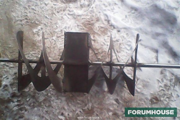

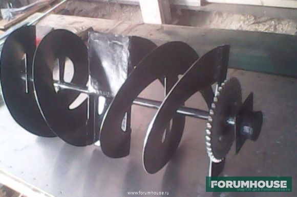

Сборка шнека: step139приварил лопатки перпендикулярно относительно вала, отмерил 220 мм и приварил две боковые пластины.
Пластины надо варить перпендикулярно валу и на одной оси с лопатками.
Струбцинами зажимал лопасти к лопаткам и пластинам и все это проваривал. Центральная перемычка каждой лопасти должна плотно прижаться к валу, а перемычки у каждой пары лопастей должны разместиться строго друг напротив друга и на расстоянии 110 мм от боковых пластин и лопаток.
Дальше был вырезан и приварен к валу диск для венца задней звезды от мотоцикла «Минск» (большая ведомая звезда).
Вот как выглядит шнек с подшипниками:

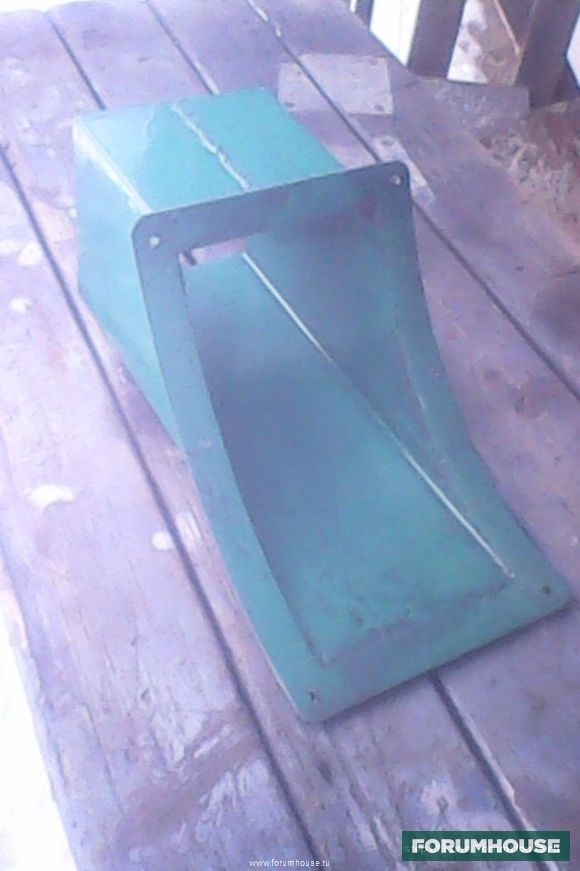

Остальные этапы изготовления «изумрудного снегопера» потребовали меньше времени и сил: был сделан кожух ковша,  патрубок, труба для выброса снега, рама, установлен  двигатель и остальные элементы.
Длина патрубка в самой короткой части составила 120 мм – достаточно, чтобы закрепить на нем трубу для выброса снега. Мастер старался делать выброс как можно короче.
На длинных трубах теряется энергия и скорость. Смысл трубы – задать направление выброса.

И простой вариант, и сложный служат своим хозяевам верой и правдой. Отдельно стоит остановиться на «горбатых полозьях». Эксплуатация снегоуборщика показала, что решение было верным: агрегат едет на лыжах легко, потому что трение сведено к минимуму.
