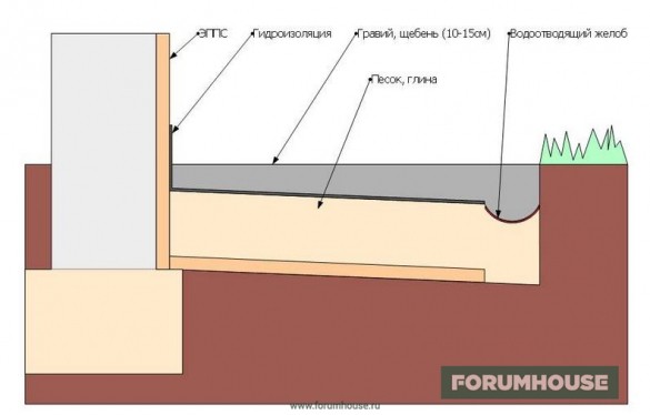

Отмосткой называется полоса непроницаемого покрытия, устраиваемая по всему периметру здания в непосредственной близости к фундаменту. Она отводит воду, предотвращая прямой контакт, а также препятствует промоканию грунта в прифундаментной зоне и его последующему промерзанию. Ширина полосы зависит от габаритов скатов крыши – она должна быть на 20 см выступать за них, но быть не менее 70 см. Конструктивно отмостки подразделяются на монолитные и мягкие, также они могут быть утепленными, в этом случае «пирог» включает специализированный теплоизолятор (ЭППС). Утепленные отмостки актуальны при малозаглубленном фундаменте и в регионах с глинистыми почвами и высоким УГВ, для предотвращения пучения.
Фото схема мягкой отмостки с щебнем
Alexandr1619Участник FORUMHOUSE
Для малозаглубленных фундаментов критично отвести воду от фундамента и перекрыть доступ холоду, который распространяется вниз и немного в стороны. Под утепленной отмосткой с водоотведением грунт не замерзнет вообще, т.к. доступ холоду сверху перекрыт, а вода, которая служит мостиком для замерзания, отведена.
По поводу декоративности мнения разделились, для одних, это последний штрих на фасаде, для других же «подставка под дом, портит весь вид». Вкусы у всех разные, но отмостка также защищает стены от загрязнений во время сильных дождей и одновременно выполняет функцию дорожки.

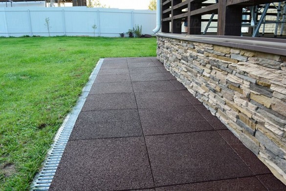

InnaryУчастник FORUMHOUSE
Постоянно уже 5 лет живу в загородном коттедже, и не нарадуюсь отмостке: в тапках хожу вокруг дома, когда надо, например, отыскать собаку, маму или детей. Газона на 20 сотках хватает и так.
Фото отмостка-дорожка с ливневкой

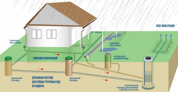

В регионах с высоким УГВ и слабопроницаемыми почвами отмостку необходимо комбинировать с дренажной системой, чтобы не только убирать влагу, поступающую из вне, но и осушать пятно застройки, своевременно отводя поднимающуюся верховодку. Прифундаментный дренаж представляет собой трубопровод из проницаемых труб, уложенных по периметру дома в проницаемом слое. Сквозь перфорацию вода поступает в трубы и отводится в дренажные канавы или очистные сооружения.
Водосточная система и ливневая канализация

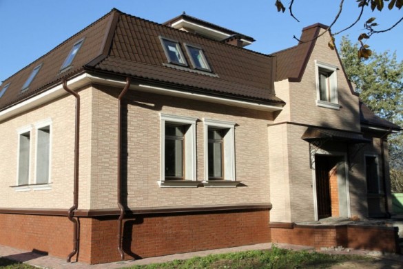

Водосточная система, укомплектованная приемно-сборными и отводящими элементами, является частью ливневой канализации. Она предназначена для сбора и отвода с крыши осадков и талых вод, и также относится к защитной системе здания. Водосток предохраняет от намокания как свес крыши и стены, так и фундамент, выполняя смежные с отмосткой функции.
Фото дом с водосточной системой и отмосткой
Высказывается мнение, что для дома достаточно одной из систем – либо водостока, либо отмостки, так как они обе отводят воду от основания. Что предпочесть, каждый решает самостоятельно, но правильнее все же использовать весь комплекс – отмостка с залповым сливом в хороший ливень может просто не справиться и часть влаги попадет к фундаменту, да и для фасада отказ от приемников может стать не лучшим решением.

Водосточная система может быть как металлической, так и пластиковой, включая и лотки, и трубы, ливневая же система, отводящая собранные стоки либо в коллекторы, либо за участок – пластиковая. Что характерно – не рекомендуется совмещать водосточку с дренажной системой, отводная магистраль должна быть отдельной и герметичной.

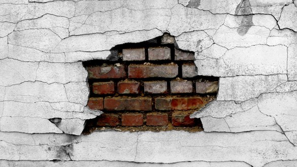

Насколько быстро фасаду потребуется ремонт, зависит от типа системы и финишного материала, но основной «враг» у стен тот же, что и у фундамента – вода.
Фото потрескавшаяся штукатурка на кирпичной стене
Ультрафиолет также оказывает негативное влияние, но не столь разрушителен, да и современная отделка идет преимущественно с УФ-фильтрами. При условии, что фундамент качественно гидроизолирован и стены не подпитывают влагу через него, некоторым видам облицовки и осадки не помеха. Естественно, когда сайдинг, плитка или панели качественные и смонтированы по технологии. А вот кирпич, штукатурка и древесина, традиционные лидеры среди наружной отделки, к переувлажнению чувствительны. Особенно, если свесы у крыши небольшие, а водосточной системы нет или она смонтирована с нарушениями.

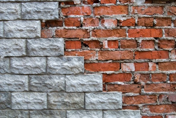

Несмотря на то, что лицевой кирпич, как и декоративная штукатурка, является финишным материалом, обладающим повышенной устойчивостью к внешней среде, это все же пористый, проницаемый материал, впитывающий и накапливающий влагу. Соответственно, у таких фасадов две главных «беды».
Переувлажнение
Если летом, как намокло, так и высохло, то в холодный сезон все гораздо сложнее – кристаллы льда, образующиеся в финишном слое на морозе, повреждают этот самый слой, провоцируя растрескивание. Не сразу, но со временем незначительные трещины увеличиваются, влага продолжает накапливаться, замораживаться, и вот уже разрушения видны невооруженным глазом и у фасада «ни вида, ни радости», да и с прочностью и герметичностью все хуже и хуже. И если не принять никаких мер, то спустя еще некоторое время потребуется уже не косметический ремонт, а капитальная переделка.
Фото облицовка кирпичной стены плиткой

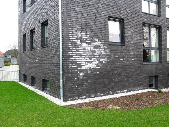

Высолы
Бичом кирпичных фасадов также являются высолы (кристаллизация солей на внешней поверхности) – образуются они под действием многих факторов, но в результате также ухудшение вида, нарушение целостности и деструкция.
Фото высолы на кирпичном фасаде
Защититься от высолов и связанных с ними проблем можно еще на этапе проектирования дома, при выборе стенового материала. Только защита эта далеко не всем по карману.

Как показывает практика, профилактика высолов – существенно более дорогой процесс, чем потенциальная борьба с ними. Высолы появляются в результате намокания кирпича и раствора. Чтобы радикально снять проблему, самый простой и надежный вариант – использовать клинкерный кирпич с минимальным водопоглощением. В сочетании с заводскими смесями это даст практически полную защиту от появления высолов.

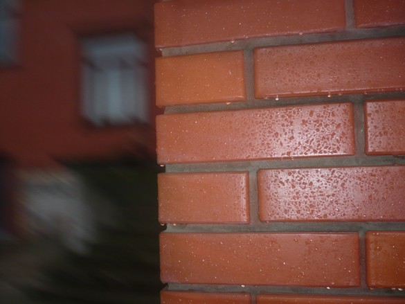

Средств для удаления кристаллических образований в продаже достаточно много, но, чтобы избавиться этого явления или хотя бы снизить риск появления, а заодно и от намокания стены защитить, существуют и специализированные гидрофобные пропитки (гидрофобизаторы).
Arty1966Участник FORUMHOUSE
Имею опыт применения гидрофобизаторов и не маленький. От промокания снаружи они реально защищают (хотя, не все одинаково полезны и долговечны). От высолов помогают не всегда т. к. соль идет «изнутри». В основном предотвращают растрескивание штукатурки, шелушение кирпича при длительном воздействии дождей и морозов.
Фото кирпич обработанный гидрофобизатором
Некоторые марки еще и эффект мокрого камня на поверхности создают и их можно использовать вместо лака с таким же действием. Гидрофобизаторы достаточно большая группа средств, применяющихся для защиты практически любых поверхностей, будь то кирпич, штукатурка, камень, бетон или его производные. Для древесины выпускаются специализированные пропитки с антисептическими свойствами. Подразделяются гидрофобизаторы по составу и принципу действия – одни являются финишными покрытиями, поверх которых не предусмотрена дополнительная обработка; а другие –  промежуточными, что необходимо учитывать при выборе.

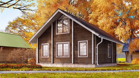

Что касается конкретно деревянных домов, то им «косметика» неизбежно потребуется через 5-7-10 лет, и это при условии, что сразу будет выполнен ряд специфичных мероприятий.
  • Обработка сруба после сборки антисептиком.
  • Герметизация торцов.
  • Герметизация швов (при сборке сруба из бревна или обычного бруса без пазовой системы фиксации, после усадки).
  • Нанесение защитно-декоративных покрытий (если будет усадка, по окончанию).
