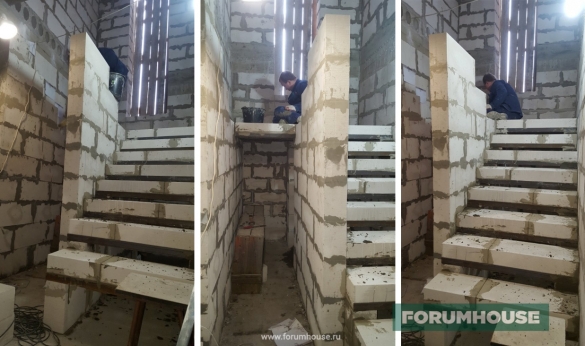

На «читал и считал» ушло полугодие, строительство началось в апреле 2017 года.
  • Пятно застройки расчистили и сделали разметку на стене.
  • В качестве гидроизоляции использовали разрезанный рубероид – уложили внахлест, по периметру и шву проклеили мастикой. Разметили под опоры и первый ряд выложили на обычный раствор, остальные на кладочную смесь.
Высота пролета от плиты до ступени немногим больше двух метров. К концу второго дня работ «блоки стали нереально тяжелые», но дело двигалось.
И третий день.

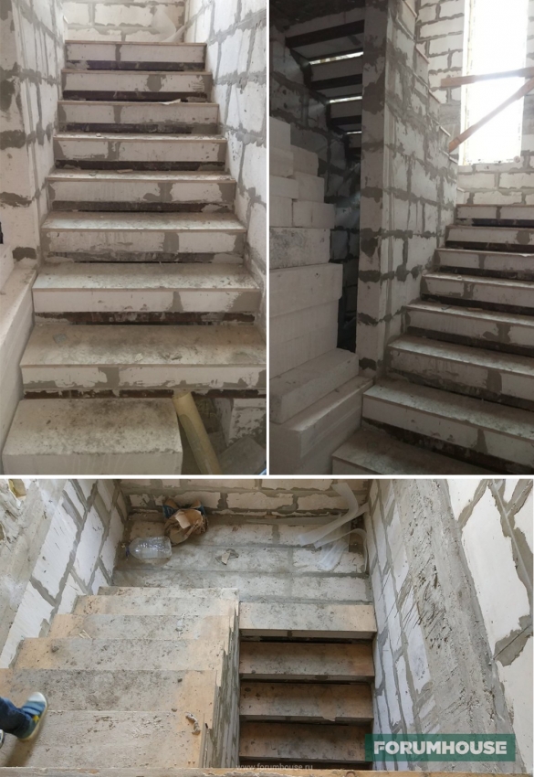

Фото построенная лестница из газобетонных блоков
В итоге, по мнению профи, получилась «погремушка на уголках с гулом барабана» с целью «потешить любопытство, потратив деньги» и переделкой в перспективе. Роман же конструкцией удовлетворен.

Лестница была сделана за три дня работы без опыта по блоку и бетону, быстро и дешево. По мере поступления денег, мне еще заливать полы на втором этаже и штукатурить. То есть, работы примерно года на три. Если лестница покажет себя плохо – демонтаж и заливка другой. К тому времени уже будет точно известна толщина пола на этажах. Своей лестницей я не открыл ничего нового, я показал, что такое может сделать каждый, быстро и недорого, возможно и как временную конструкцию. Что касается первых ощущений – на ступени прикрутил листы фанеры, толщиной 15 мм, гула, как и звона, нет, хотя с инструментом бегаю между этажами постоянно.
Интересно, что лестница с честью выдержала и «проверку боем» – при заливке стяжки второго этажа, площадью 80 м³ (толщина 35 мм), «таскали смесь, песок и остальное тачкой». Такой жесткий режим эксплуатации никак не сказался на ее состоянии, ни люфта, ни трещин. Не появились они и спустя зиму, в течение которой дом стоял законсервированным.
Фото лестница из газобетона после зимы
Если и по окончании чистовой отделки состояние лестницы не ухудшится, ступени выровняют (наливной пол) и облицуют древесиной. На данный момент конструкция отработала без нареканий три сезона и с большой вероятностью останется и в дальнейшем. А опыт Романа пригодился еще одному нашему умельцу.
