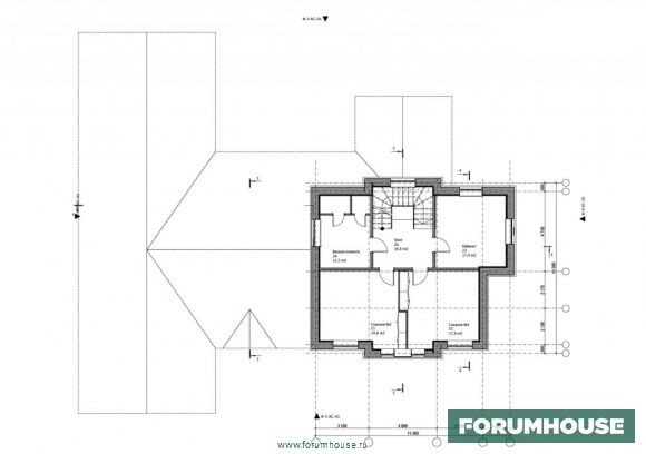

План первого этажа комплекса.
План второго этажа комплекса.

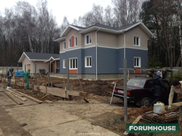

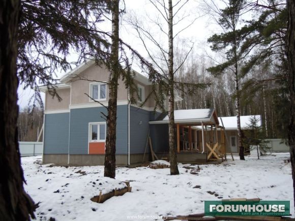

Сергей Назаров (ник на портале kair5)Застройщик
Дом начали строить в мае 2013 года. Основные пожелания заказчиков: минимальные затраты на содержание дома, в том числе на отопление в зимний период, охлаждение дома в летний период; экологичность жилья, создание микроклимата близкого к идеальному и минимизация затрат на капитальные расходы. Ещё необходимы: гараж для автомобиля, место для мастерской и небольшого банного комплекса и помещение для ведения приусадебного хозяйства. Решением стал разумный вариант жилого дома, сочетающего в себе энергоэффективность, экологичность и стандарты пассивного дома.
Расчетное потребление энергии на отопление дома 21 кВт⋅ч/(м2год), а фактическое 16 кВт⋅ч/(м2год)
Далее мы расскажем, как этого удалось добиться. Вводная часть:
  • Общая площадь комплекса, объединившего сразу несколько помещений – 350 кв. м.
  • Отапливаемая площадь – 240 кв. м.
  • Площадь жилой части коттеджа – 210 кв. м.

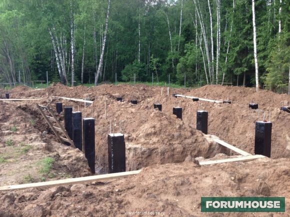

Дом построен по каркасной технологии. Из-за уклона на участке, перепада высот, суглинистого грунта, верховодки, большого пятна застройки (протяженность жилой части 14 м, а хозблока 20 м) в качестве фундамента выбрали нестандартную конструкцию.
Это - ленточный фундамент с колоннами, которые сверху обвязаны висячим ростверком.
Под хозяйственным блоком залиты полы по грунту.
Цоколь зашит плитами ЦСП, которые не доходят до грунта. Зазор перекрывается отмосткой.

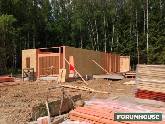

Конструктив дома с низким энергопотреблением:
  1. Перекрытие первого и второго этажа — деревянные фермы заводского изготовления. На фермы уложены фанера толщиной 21 мм и залита бетонная стяжка толщиной 60 мм под теплый водяной пол.
Теплый пол и бетонная стяжка повышают теплоинерционность каркасного дома.

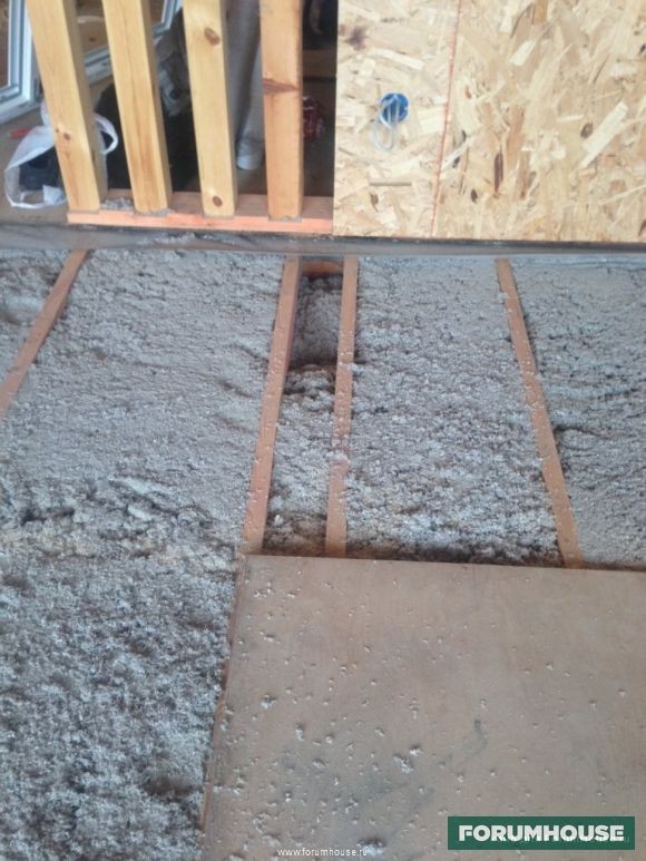

  1. Дом утеплен эковатой. Толщина слоя теплоизоляции:
  • Первый этаж – 520 мм.
  • Второй этаж – 600 мм.
Кровля в доме холодная. Сопротивление теплопередаче ограждающей конструкции перекрытия второго этажа – 12 м2·оС/Вт.
  1. Пирог стены изнутри-наружу:
  • гипсокартон толщиной 12 мм;
  • ОСБ толщиной 9 мм;
  • пароизоляционная мембрана;
  • стойка шириной 150 мм (промежуток каркаса заполняется эковатой);
  • пароограничивающая мембрана;
  • объёмный каркас, заполненный эковатой;
  • влаго-ветрозащитная мембрана;
  • вентилируемый воздушный зазор.
  • фасадная отделка.
Толщина стен, заполненных эковатой, – 40 см. Сопротивление теплопередаче ограждающей конструкции – 10 м2·оС/Вт.

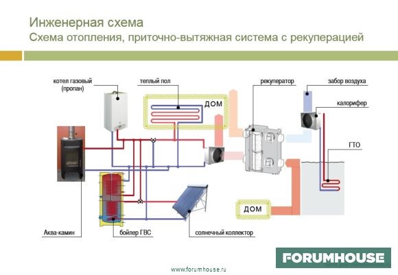

Печь — это резерв и дополнительный теплогенератор для отопления дома и нагрева воды для ГВС. Мощность водяного контура печи 10 кВт.

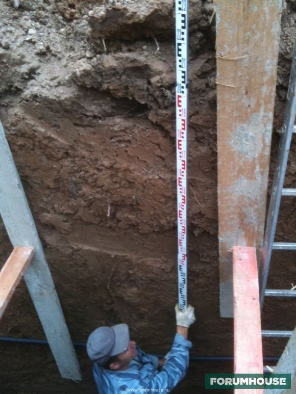

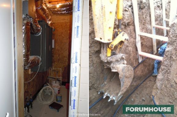

Также в доме установлена приточно-вытяжная вентиляция с рекуперацией тепла. На участке, на глубине в три метра, зарыт грунтовый теплообменник протяженностью двести метров для подогрева приточного наружного воздуха до рекуператора и для охлаждения воздуха летом.
Дополнительно установлен солнечный коллектор.

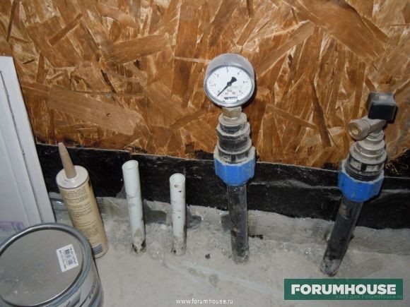

Для отопления дома используется несколько видов теплогенераторов. Пока в поселке нет магистрального газа, дом отапливается котлом, работающим на сжиженной смеси пропана-бутана.
Двух баллонов сжиженного газа ёмкостью 50 л хватает на 6 дней.
Основной источник для отопления дома — электричество. В техническом помещении установлен теплоаккумулятор на 250 литров. Вода нагревается двумя ТЭНами, совокупной мощностью 8.5 кВт.
Чтобы сократить расход электроэнергии для нагрева воды используется ночной тариф. Температура воды поднимается до 80 градусов.
Принципиальная инженерная схема дома.
Приоритет отдан трём видам источников энергии: сжиженный газ, электричество и дрова. При необходимости, хозяин дома может отапливать дом любым из перечисленных видов энергии.

  • Затраты на рекуператор + калориферы + трубы + грунтовый теплообменник около 250 тыс. руб.

Кроме всего прочего, вижу на фотке "Лада-баклажан". Если это авто кого-то из семьи, возникает вопрос - а не стоило ли потратить чуть больше денег на хороший комфортный автомобиль - жизнь-то не ограничивается хатой?

Теплоаккумулятор 250 л. это почти бочка воды ничто по сравнению с площадью дома....нужен на порядок больше(в 10 раз), можно бетонный.
у бетона теплоёмкость в четыре раза меньше чем у воды

У меня дом, правда еще не везде сделана отделка, 94 кв.м, общ.пл., отопление электричеством, при -20 на улице плинтусные обогреватели общ.мощностью 3 кВт, внутри +23. На организацию такого отопления ушло 25 тыс. руб. Днем работает один на 400 Вт, если солнце. Каркасник, 350 мм утепление. Чтобы увеличить толщину стен, надо добавить стойки и вату, на это много денег не уйдет. Правда, я строил полностью своими руками, сколько обойдется со строителями, не знаю. Бюджет на материалы около 1 млн. (вся древесина только камерной сушки). Дом не постоянного проживания, но бываем 4 дня в неделю. В отсутствие - 12 град. минимум. Прогревается со скоростью 3 град. в час, при включении обогревателей 5 кВт (есть еще конвектор для более быстрого прогрева дома), на поддержание достаточно 2, при внешней температуре до -10. Можете прикинуть, сколько будете платить при Ваших тарифах на электроэнергию.
У меня ограничение по мощности 5,5 кВт!
За декабрь заплатил 6 тыс. за электричество при тарифе - 6,65 днем, ночь - 2,5 р. за киловатт. Температуру поддерживал на 18 град. в наше отсутствие.
Для справки: вата на весь дом обошлась в 84 тыс. р. (2470 кг). Это с доставкой.
Можно в это не верить, но в доме находиться очень комфортно. Разница температуры по высоте минимальна, хотя на 2 -ом этаже обогревателей нет. Только на первом.
