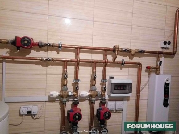

У меня дом площадью 250 кв. м построенный из газобетона. Толщина газосиликатных блоков – 300 мм. Стены снаружи утеплены каменной ватой толщиной 10 см и оштукатурены. На первом этаже смонтированы теплые полы. Установленная температура +23 °C. На втором этаже радиаторы. Температуру выставил +24 °C.
Сначала пользователь отапливал дом электрокотлом мощностью 24 кВт. Потом, коттеджей в поселке стало больше, и начались проблемы с подачей электричества. Vovanadm поставил твердотопливный котел мощностью 30 кВт. Но ему быстро надоело быть кочегаром. В итоге пользователь установил тепловой насос «воздух-вода». Почему? Не нужно копать или бурить землю на участке под грунтовый теплообменник. ТН потребляет 2.35 кВт в час. СОР в отопительный сезон 3. Это дешевле, чем отапливать дом электричеством. Далее пользователь хочет перейти на дневной-ночной тариф. Ниже прилагаются фото со смонтированной системой и потреблёнными киловатт-часами с конца сентября по конец октября.
И еще фото инженерки.

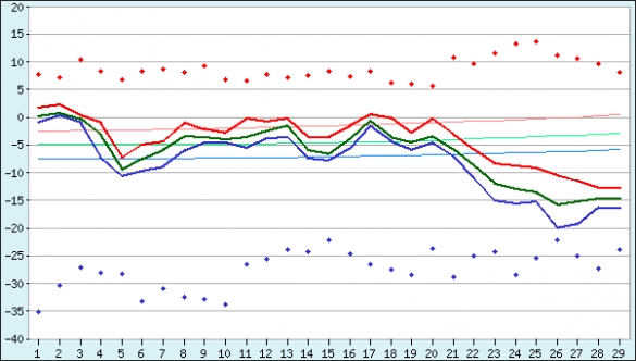

На момент запуска ТН, на 17.10.2017, показания теплосчетчика составили 80,546 ГДж (22374 кВт*ч). Электричества — 6394 кВт*ч. Температура в доме +11 °C. На улице было +14 — +15 градусов тепла. Потом температура упала до +1 — +2 градуса. Сильных морозов не было.
На 17.12.2017. Показания теплосчетчика составили 99,34 ГДж (27595 кВт*ч). Потреблённое электричество — 7464 кВт*ч. В доме никто не живёт, поддерживается +18 °C. Т.е., за потраченные 1070 кВт*ч электричества, antxa получил 5221 киловатт-часов тепла, а СОР теплового насоса 5221/1070 = 4.88.
Дальнейшие наблюдения показали, что, с 12.01.2018 по 29.01.2018 (17 суток), ТН «воздух-вода» выработал 2281 киловатт-часов тепловой энергии, затратив на это 701 кВт*ч электроэнергии. СОР за этот период составил 3.25. Для наглядности, прилагаем график температуры воздуха в Минске за январь 2018 года. В районе дома пользователя обычно холоднее на 1-2 градуса.
Температура воздуха опускалась до -16 °C.

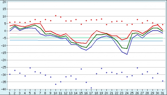

С 29.01.18 по 24.02.18 (26 суток) ТН «воздух-вода» выработал 2934 киловатт-часов тепловой энергии, затратив на это 826 кВт*ч электроэнергии.
СОР за этот период составил 3.55. Погода в Минске в феврале 2018 года.
Температура воздуха опускалась до -20 °C.
