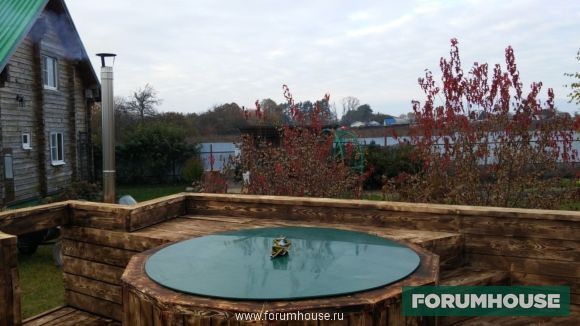

Но такие купели от производителя, если их купить, влетают в копеечку. Выход — засучить рукава и сделать купель самостоятельно, как поступил Pit7pit.
Купель пользователя — недешёвая «игрушка», но в конце статьи, наряду со сметой, мы расскажем, как уменьшить затраты на её строительство.
Всё началось с «хотелок».
Pit7pitПользователь FORUMHOUSE
Хочу сделать уличную зимнюю купель для себя и жены. За основу взял старую чугунную ванну «Сделано в СССР» весом за 100 кг. Привёз её на участок. Еле выгрузил. Прикинул, как и что. Идея следующая — сварить каркас из металлических труб. В этот подиум, 4х5 м, утопить ванну. Под ней сделать печку типа мангала. Вывести дымовую трубу сквозь подиум, не забыв о противопожарной безопасности и зашить конструкцию доской. Далее: в ванну наливаю воду, развожу в печке огонь. В воду, для аромата, добавлю трав. Опускаюсь в подогретую воду и блаженствую на природе, на свежем воздухе. Ну, а летом, использую купель как мини-бассейн, а на настиле из досок загораю. Как вам идея?
Пользователь озадачился вопросами:
  • Выдержит ли чугунная ванна температурные перепады?
  • Не лопнет ли металл на морозе?
  • Как приварить к чугуну печку без щелей, чтобы пламя и дым уходили только в трубу?
  • Как рассчитать размер «буржуйки»?
Не дождавшись ответов, т.к. уличная купель — редкость, Pit7pit построил её сам, набив «синяки и шишки» в процессе.

Взяв за основу эту схему, Pit7pit приступил к строительству. Пошаговый процесс:
  1. В землю заглубили вертикальные трубы и сварили каркас. Высота подиума 1500 мм.
Технология установки труб как при монтаже столбов под забор. Бетонировать их или нет, зависит от вида грунта — пучинистый — не пучинистый. Универсальный вариант для проблемной почвы – винтовые сваи.
  1. Каркас обшили доской.
  1. Доски обожгли газовой горелкой до черноты.
  1. Брашировка древесины болгаркой со щёткой.
  1. Деревянный подиум купели покрасили морилкой.
Снизу виден кран для слива воды. Купель утопили в подиум наполовину.
Вода наливается через сливной кран печки. Так быстрее поднимается её температура.
  1. Скамеечки сделали из дерева.
Доски, чтобы не нарушить герметичность чаши, привинтили саморезами в самом верху купели.
  1. Приобрели готовую крышку.
Покупной вариант оказался лучше самоделки.
Сначала я установил печь на одном уровне с основанием купели, но конвекция слабая. Переставил печь на 15 см ниже. Вода циркулирует отлично. Шланги идут с небольшим наклоном.
После установки печки, купель окончательно облагородили и, вот, что в итоге получилось.

Вода в купели, для уменьшения теплопотерь с «зеркала» и быстрого выхода на рабочий режим, нагревается с закрытой крышкой.
Первая проба купели. Октябрь 2015 года. На улице - 3 градуса и сильный ветер.
В купель с комфортом помещаются четыре человека. Может залезть и шесть человек, но тогда в купели не поплаваешь.
По-особенному эффектно купель смотрится зимой.
Чтобы получить максимальное удовольствие от водных процедур на открытом воздухе, пользователь советует брать с собой продуктовый набор — чай, минералку, сок, а для настроения — магнитолу.
Летом можно сидеть на подиуме как на капитанском мостике, любоваться участком и пить чай или кофе.
Двухметровую крышку тяжело вручную опускать и поднимать. Поэтому я построил над купелью крышу и встроил в неё подъемный блочный механизм.
Готовый вариант крыши над купелью.
Навес над купелью не мешает любоваться окрестностями, или звёздным небом, и защищает от осадков. Для фиксации крышки в верхнем положении используются страховочные штыри (крепёж, для безопасности, сделан в 4-х точках).
По словам пользователя, максимальная температура, при которой он купался, до -15 °C. Хотите купаться и при более низкой температуре — решите вопрос с наполнением чаши водой, т.к. шланг, длиной 30 м, прихватывает морозом. Выход – кинуть греющий кабель.
