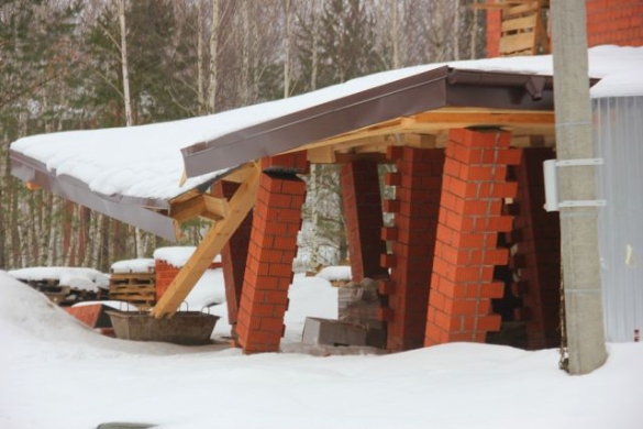

Elis505Участник FORUMHOUSE
Основная статья экономии на строительстве находится на стадии проектирования и выбора материалов. В этой же плоскости идет вопрос об объеме работ и их методах механизации. При одной и той же площади и планировке разброс по стоимости строительства может быть в разы.
Чем точнее рассчитана смета, чем больше времени потрачено на подготовку – тем больше шансов успешно построиться, а не получить долгострой с сомнительными перспективами.

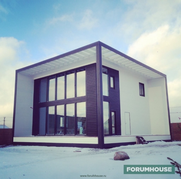

Главное – реально оценивать свои возможности. Для меня если оплата за какую-то работу превышает некий порог (допустим 3 тысячи за день работы), то делаю сам. Например – выровнять площадку вокруг дома бульдозером за 2 тысячи или два дня самому ковыряться, естественно, бульдозер. А если у меня запросили 3600 за кладку 1 м³ пескобетона на цоколе (3600х4,5=16200) послал я таких «каменщиков» и выложил сам за четыре дня с перекурами (делал впервые в жизни).
И самостоятельно можно построить дом, глядя на который сложно поверить, что это не проект солидного бюро с реализацией «под ключ». Например, у одного из участников портала с ником Mmk01 – все сделано руками трех человек.
Фото оригинального двухэтажного дома с панорамным остеклением в форме куба, встроенного в куб
