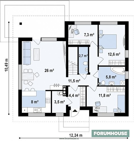

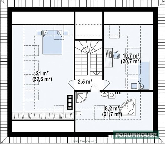

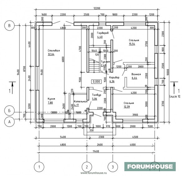

Как уже упомянуто, за основу взят типовой проект одного из известных бюро, но, с небольшой корректировкой.
Tarior
В оригинальный проект внес незначительные изменения – за счет отказа от одной маленькой комнаты расширил основную спальню и добавил гардеробную. А за счет выступа террасы увеличил площадь гостиной. На мансардном этаже будут две спальни и небольшой санузел.
Было, первый этаж.
Фото планировка первого этажа капитального дома

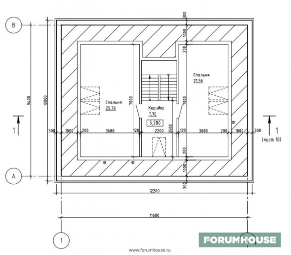

Мансардный этаж.
Фото планировка мансардного этажа капитального дома
Стало, первый этаж.
Фото планировки после доработки
Мансардный этаж.
Фото мансардного этажа после доработки

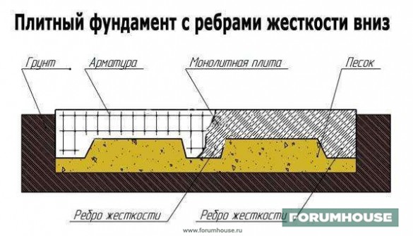

Фундамент
Топикстартер профессионально занимается строительством и «перепробовал» разные типы оснований, для данного проекта выбрал нетривиальное решение – монолитная плита с ребрами жесткости без утепления и магистрали теплого пола.
Фото фундаментная плита схема в разрезе
К плюсам он относит:
  • Возможность сборки опалубки из обрезной доски, которая будет использована повторно – можно обойтись без мелкощитовой опалубки, сэкономив и на ее аренде, и на доставке.
  • Черновой пол «за один подход».
  • Высокая прочность – расчеты плюс правильная реализация.
Зачастую при приобретении участка «в нагрузку» остается фундамент, который приходится демонтировать, здесь же уже был вырыт котлован, практически совпадающий с пятном застройки. Его пришлось засыпать добытым на участке же песком, после тщательной послойной трамбовки эта подушка стала основой.
Tarior
Фактически – это мелкозаглубленный ленточный фундамент с монолитной плитой сверху, залитый как единое целое, что и придает ему ряд исключительно положительных качеств (повышенная прочность, экономичность). Толщина плиты по ребрам – 400 мм, ширина ребер – 300 мм.
Перед сборкой опалубки основание еще раз утрамбовали, наружная высота – 450 мм, погрешность – 5 мм. Армирование, как и остальные параметры, подобрано на основании расчетов.

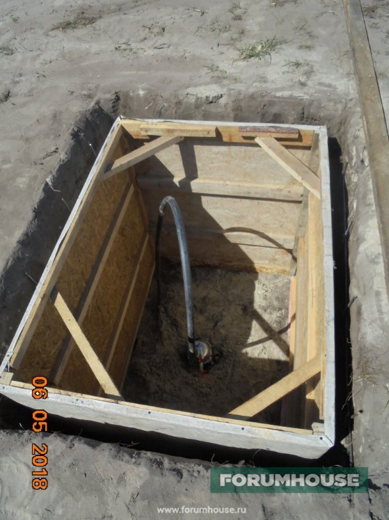

Насосное оборудование решили установить подземно, для чего рядом с фундаментов залили отдельный блок, он же будет использоваться как погреб.
Фото опалубка под заливку погреба рядом с домом
Заливка бетононасосом, при содействии старшего поколения.
Арматуры на фундамент ушло около тонны: нижний ряд пруты диаметром 12 мм (по три на ребро), верхнее армирование, в ребрах по два прута и сетка с ячейкой 200×200 мм из прута диаметром 8 мм. Бетона потребовалось – 23 м³, М400 (повышенной подвижности, на дорожном цементе).

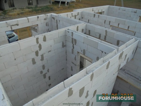

Так как дорожный цемент еще и ускоряет набор бетоном марочной прочности, кладку блоков Tarior начал немного раньше.
Мало того, блоки на плиту выгрузили через несколько дней после заливки, что вызвало недоумение участников темы, однако, все продумано.
Tarior
Действительно, блоки разгрузили через несколько дней и стены уже частично выложил. А чего ждать? Бетон М400 на специальном дорожном цементе – 70% прочности за три дня. И не жалею, что переплатил за повышенную марку. На днях хотел просверлить отверстие под кабель в стене подвала, так не смог этого сделать, ощущение, что сверлишь арматуру, но никак не бетон. Буду брать бетонолом и по куску откалывать.
Чтобы укрепить межкомнатные перегородки, залили армопояс, но не в деревянную опалубку, а в «лотки», выпиленные из блоков ручной пилой по газосиликату.
Фото блоков подготовленных под заливку армопояса по перегородкам
Следующим этапом уложили балки перекрытия.
Доложив коробку, залили основной армопояс.
Два ряда блоков поверх перекрытия доложили, чтобы увеличить высоту мансарды, так как комнаты запланированы жилые.

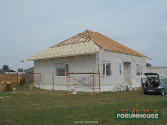

Крыша, остекление, утепление
Высота от пола до верхней части прогона – 4 метра, места в мансарде достаточно, свес крыши 110 см, после установки водостока получится 123 см.
При выборе кровельного пирога возникали вопросы по поводу монтажа супердиффузионной мембраны и контробрешетки, остановились на упрощенном варианте.
Фото стропильная система с мембраной и контробрешеткой

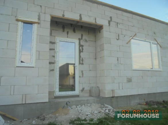

  • застеклил первый этаж – максимальная комплектация (энергосберегающий стеклопакет с заполнением аргоном и стеклом Solar), дверь также ПВХ, с «теплым» порогом;
Фото установленные окна и дверь

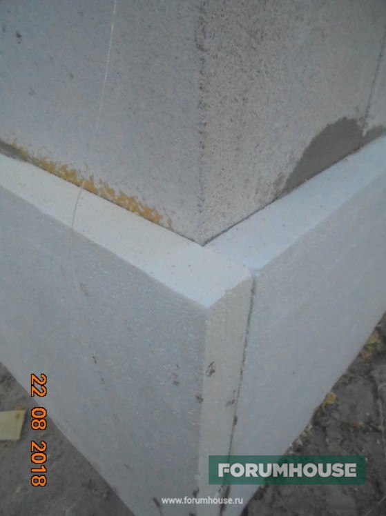

  • утеплил фундамент – напыление ППУ, плюс листы пенопласта, плотностью 25, толщиной 50 мм, всего слой утеплителя составил 70-80 мм;
Фото утепленный фундамент

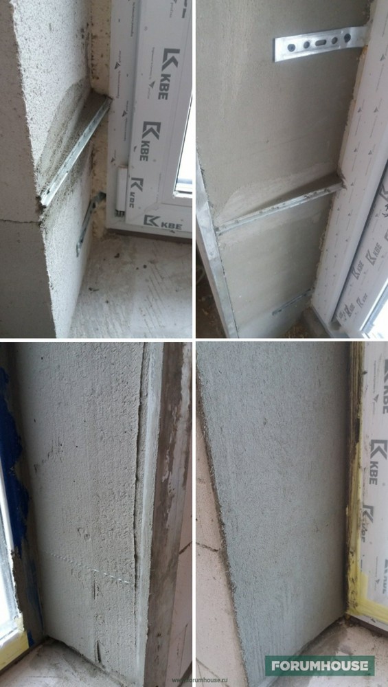

  • утеплил фасад – пенопласт, толщина 100 мм, монтаж на клей-пену и дюбеля-грибки. Окна специально установлены вровень со стенами, чтобы при утеплении упростить работу с откосами (утеплитель приклеивается с нахлестом на раму в 10 мм).
Декоративная штукатурка методом набрызга – два слоя клея по стеклосетке, после высыхания основания набрызг финишным составом посредством хоппера, через пять минут затирка (приглаживание) кельмой. Покраска в три слоя – краска-грунт и два силиконовой, модифицированной.

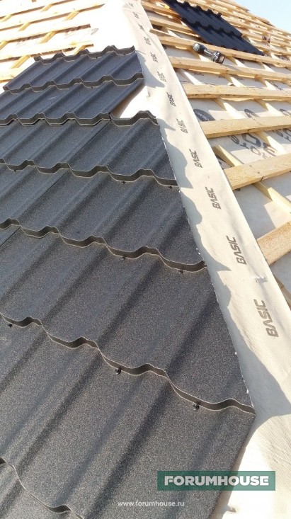

Черепица модульная, фактурная.
Фото модульной металлочерепицы с матовой фактурной поверхностью
Tarior
По черепице. Плюсы.
  • Можно монтировать в одиночку, что для меня решающе.
  • Занимает очень мало места при хранении.
  • Один типоразмер.
  • Монтируется достаточно просто, если знать как.
  • Гораздо меньше отходов при правильной раскладке, так что повышенная цена себя полностью оправдывает.
  • Ну и самое главное, это 3D срез по краю. Это очень красиво и эстетично.
Минусы.
  • Модульная требует более ровной и качественной обрешетки.
  • Больше стыков и нахлестов, монтировать нужно с пониманием.
  • Обычно дороже стандартной черепицы.

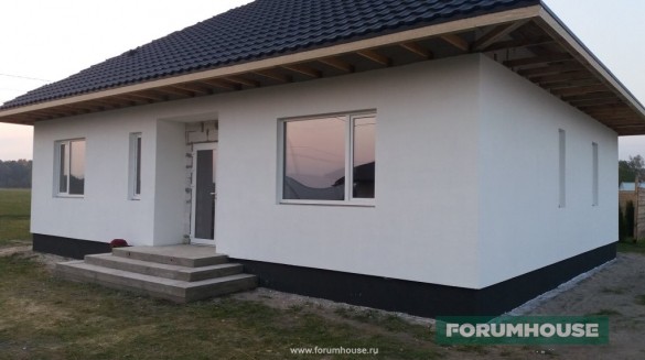

​На этом же этапе залили крыльцо: ширина ступени – 37 см, высота подступенка – 15 см. Для подсветки в ночное время в верхнюю ступень заложили коробки с кабелем.
Общий результат параллельно проходивших процессов.
Фото дом со ступенями, готовой кровлей и фасадом

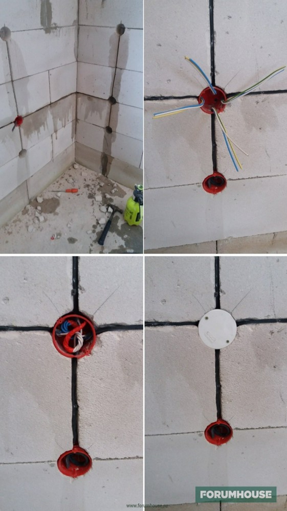

Превращение коробки в жилой дом началось с электрификации.
Фото скрытой проводки в процессе монтажа
Далее последовали развернутые откосы. Для повышения прочности при приготовлении раствора Tarior добавлял полипропиленовую фибру.
Фото процесс отделки развернутых оконных откосов

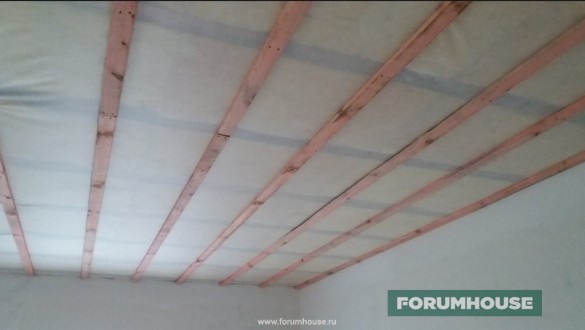

Утепление потолка.
Фото утепление потолка каменной ватой

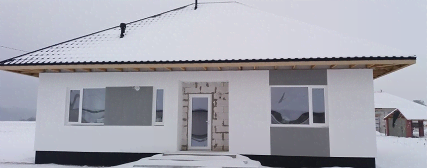

Как показал первый снегопад:
  • стропильная система отлично выдерживает нагрузку в 30 см;
  • углубить дверную нишу – правильное решение.
Фото дом со снегом на крыше

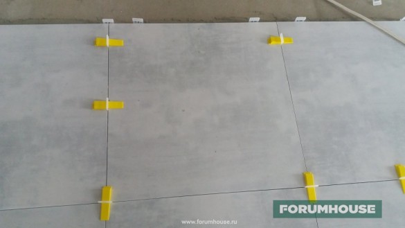

Котел газовый, одноконтурный, с запасом мощности (рассчитан на 250 м²). Водяной теплый пол в гостиной, ванной и коридоре, в спальнях дополнительно радиаторы. Стяжка сухопрессованная.
В качестве финишного покрытия в основной зоне, а, возможно и в остальных, за исключением спален, бесшовный керамогранит 600×600 мм.
Фото керамогранит в коридоре

на плане указаны размеры, ширина стены 300мм

здравствуйте.если vожно то ответте по фото опалубки для подвала.1.размеры подвала. толщина осб.через какое расстояние ставили бруски и какого размера.заливали частями или все сразу.опалубку не выдавило?
