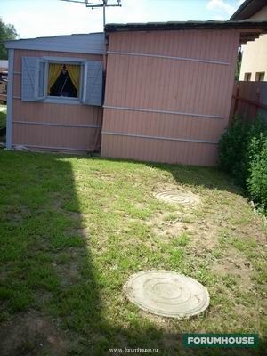

В теме на портале, я делюсь опытом круглогодичного проживания в бытовке на загородном участке в 2 сотки в СНТ. В бытовке я живу вместе с женой уже более 5 лет. Ещё есть собака. В бытовке есть всё для комфортного проживания за городом — спальня, кухня, санузел, вода, канализация, электричество. На содержание домика за февраль месяц ушло 3500 руб. В эту сумму входят оплата за пользование электроэнергией, отопление, покупка баллонного газа, горячая и холодная вода, очистка дороги от снега, интернет, членский взнос СНТ. В бытовке мы просто живём, не занимаясь ремонтом инженерки. Зима для нас — время отдыха. Жене так нравится наш домик, что переезжать в трёхкомнатную квартиру в Москве она не хочет.
Вот так выглядит бытовка для круглогодичного проживания на небольшом участке.

Мини-дом состоит из двух соединённых друг с другом «бытовок» — основной и пристроенной. Размеры «базы»:
  • длина и ширина – 6000 х 2100 мм;
  • высота потолка – 2000 мм.
Бытовка стоит на «народном» фундаменте из 6 пескоцементных блоков. Внутреннее пространство домика разделено перегородками на 3 комнаты:
  • кухня;
  • столовая;
  • спальня.
Общая площадь «базы» – 12.6 кв. м.
Габариты пристроя:
  • длина и ширина – 5900 х 2200 мм;
  • высота потолка – 2300 мм.
Пристройка стоит на плитном монолитном армированном фундаменте с закладными под вывод коммуникаций. Причём, вторая часть смещена относительно «базы» на 1 метр. Внутренне пространство пристройки разделено на 5 функциональных зон. Это:
  • прихожая площадью 5 кв. м;
  • ванная комната (умывальник + душ);
  • бойлерная площадью около 1 кв. м;
  • мастерская;
  • туалет.
Общая площадь пристройки – 13 кв. м.
К домику дополнительно пристроена веранда размером 1400 х 2200 мм, где находятся:
  • кладовка – «хламовник»;
  • верстак;
  • место для хранения сумок и стул.
Итого: общая площадь мини-домика-бытовки около 30 кв. м.
