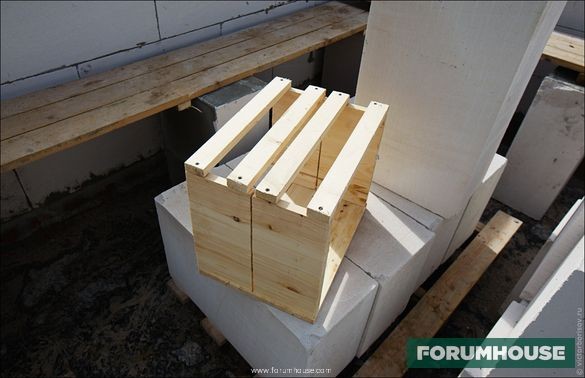

Стусло для резки блоков – простейшее изготовление, которое сколачивается за несколько минут, и очень сильно облегчает жизнь человеку, который в одиночку строит дом из газоблоков. Для резки блоков можно купить специальный дорогой инструмент, но после окончания стройки он, скорее всего, будет просто пылиться в мастерской – в своей обычной жизни люди блоки не режут.
Стусло можно сделать из мебельных щитов, которые стоят копейки. Оно позволит распилить газоблок с высокой точностью,  рез будет чистым, аккуратным и очень точным.
