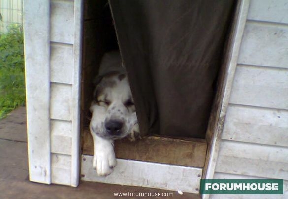

Irishe4kaУчастница FORUMHOUSE
Мы внутреннюю часть будки делали из ДВП которое прибивали к бруску 50мм, в образовавшуюся нишу укладывали ППС 50мм. Облагородили вагонкой.

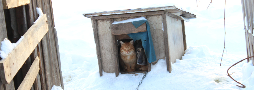

В такой будке собаке будет комфортно в любое время, но в сильные порозы лаз следует закрыть специальными шторками.
МэмУчастница FORUMHOUSE
Берется любой прочный материал размером чуть больше входа в будку. Нарезается на широкие полоски, которые скрепляются между собой вверху внахлест. Верх крепится планкой над входом в будку. Один раз показать собаке, что это не сплошная стена, и она без проблем будет залезать и вылезать.

В сильные морозы зимнюю будку для собаки можно набить соломой. Жалеть солому не надо: собака сама выбросит лишнюю и устроит для себя идеальную лежку.

У меня третий год, одна проблема вылезает! Собакин рвет шторку. Брезент, силикон, мешковина, байка- все изорвал! Сейчас просто креплю степлером, мешковину в сильные морозы.
Тоже самое, все тщетно))
