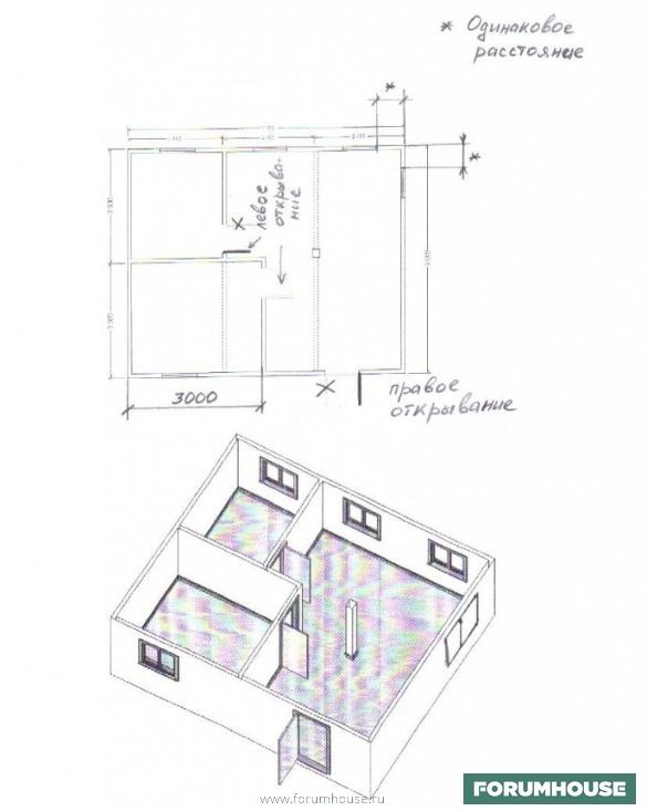

  1. Габариты трёх блок-контейнеров (7200х6000 мм + пристройка, итого: 7300х8500 мм, высота от пола и до потолка 2.1 м) продиктовали планировку дома и параметры фундамента.

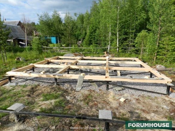

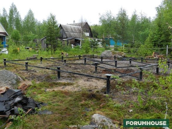

  1. Грунт, а также сжатые сроки на строительство, определили вариант фундамента — винтовые сваи диаметром 108 мм.
Рабочие закручивали сваи вручную. Несущая способность сваи (4 тонны) избыточна для блок-контейнеров, но еще будет пристройка и чердак.
  1. Фундамент сделали и обвязали металлом за 1 день.
  1. Обвязку фундамента брусом, сечением 15х15 см, пользователь сделал самостоятельно.

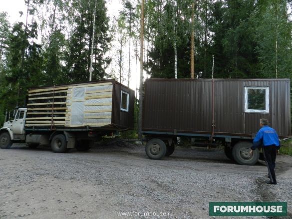

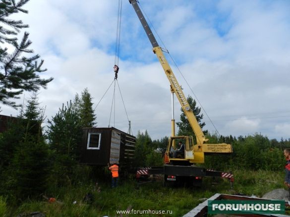

  1. Пока возводили фундамент, с завода привезли три блок-контейнера.
  1. Бытовки поставили на фундамент и стянули друг с другом.

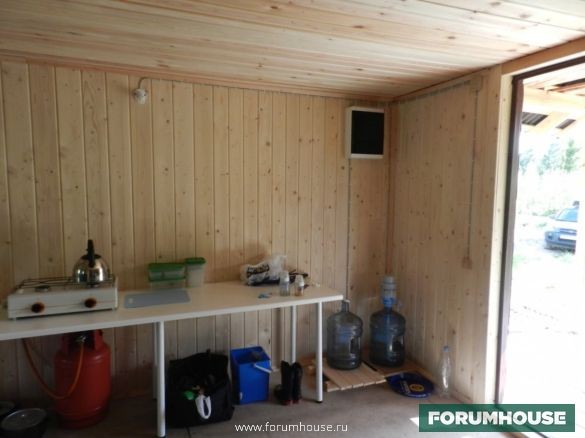

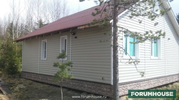

На этом месте читатель может сказать, что домик на фото выше не похож на тот, что в заглавии статьи. Предвидя вопросы скажем, что дачу затем облагородили — возвели двускатную крышу, доделали пристройку с входной зоной и отделали фасад сайдингом. По словам Wittur, за 2 дня, он получил полноценное утеплённое строение (толщина теплоизоляции 10 см) отделанное изнутри вагонкой. В доме, если завести свет, воду, канализацию и поставить электроконвектор и обогреватель работающий на сжиженном газе из баллона, уже можно жить.

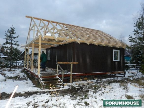

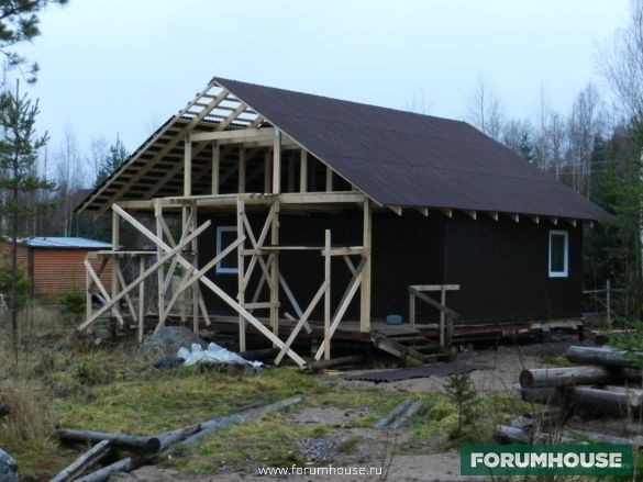

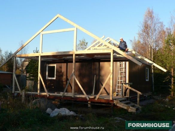

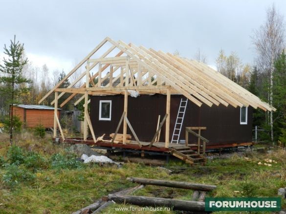

Начало строительства крыши — возведение стропильной системы.
На седьмой день строительства.
Наступила зима. Строительство крыши продолжается, а в даче из блок-контейнеров можно поесть, поспать, отдохнуть, хранить инструмент.
Высота конька «второго этажа» 2.3 м. Вход на чердак по лестнице. Стропила крепятся к лагам, с двух сторон, через 2 усиленных уголка.
За выходные Wittur закончил крышу и закрыл на зиму фронтоны.
Крышу пользователь сделал вдвоем с отцом за 16 дней.

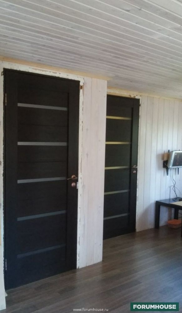

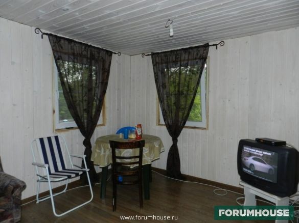

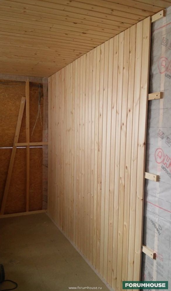

Интерьер дачи из блок-контейнеров как есть.
Стены после покраски вагонки белой краской и установки мебели.
Получилось недорого и уютно.

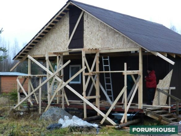

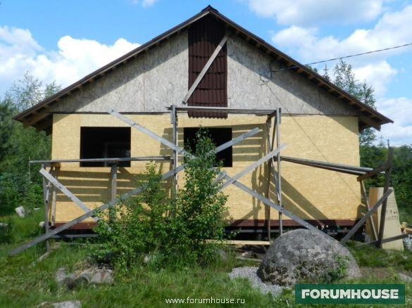

Следующий этап – строительство закрытой веранды по каркасной технологии.
Получилась  светлая комната, на 11 кв. м и прихожая на 6 кв. м.
Полы утеплены и зашиты шпунтованными листами ДСП.
Стены зашиты ОСП.

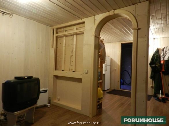

Установка перегородки.
Деревянное перекрытие чердака бюджетной дачи.

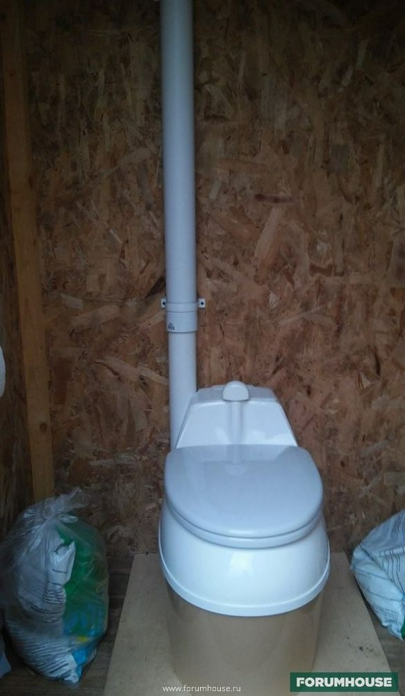

Из первоочередных благ цивилизации — торфяной туалет.

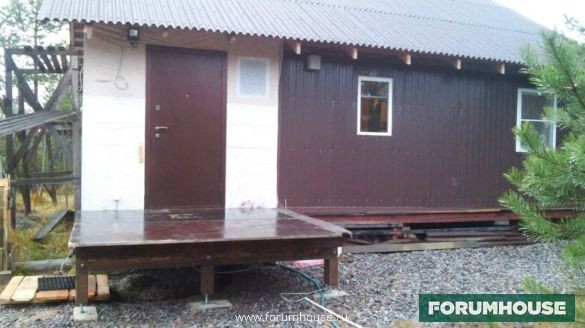

Крыльцо дачи, застеленное террасной доской.
Террасная доска не гниёт, не меняет своей геометрии и не подвержена воздействию насекомых-вредителей.
Самодельная входная зона в дачный домик, собранный из блок-контейнеров.

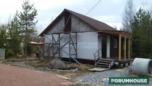

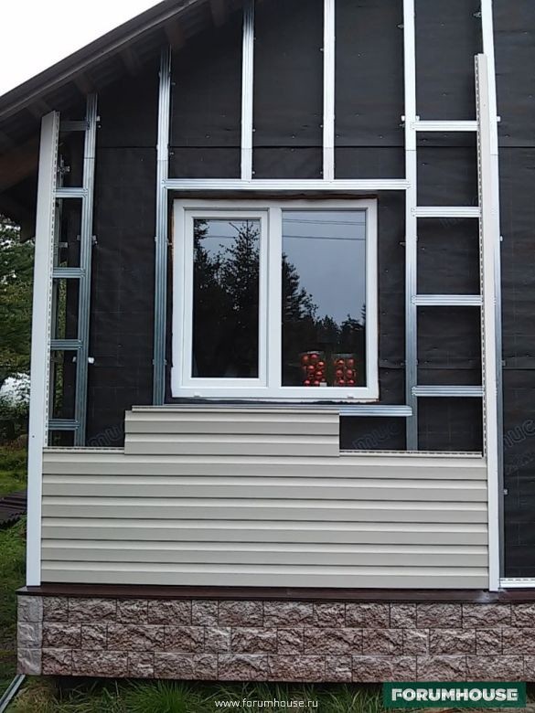

Установка металлической обрешетки под монтаж сайдинга.
Металлический каркас, в отличие от деревянного, не подвержен влиянию влажности. Со временем его не поведёт и не покоробит, что негативно отразится на геометрии фасада.
Финишные работы по отделке бюджетной дачи.
Сочетание сайдинга и цокольных панелей отлично смотрится и придаёт дому законченный вид.
WitturУчастник FORUMHOUSE
Так мой дом выглядит сейчас. Снаружи осталось доделать подшивку по свесам кровли, подшить крыльцо, сделать ступеньки к крыльцу и водосточную систему.
