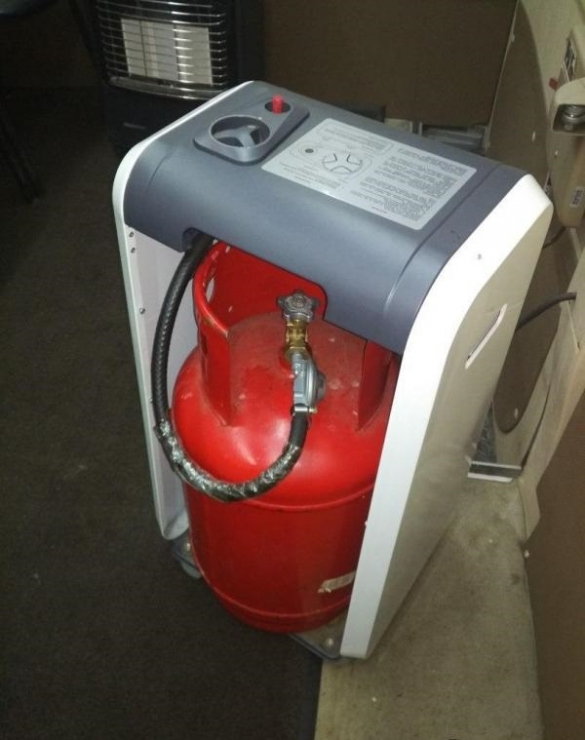

Pavel VУчастник FORUMHOUSE
Конвектор заработал на раз – два. Делал всё по инструкции. Баллон пока держу дома, но потом установлю его на улице, в специальном железном ящике с отверстиями для проветривания. Газовый обогреватель работает совершенно бесшумно, только редуктор на баллоне немного шипит. Через полчаса, на площади в 20 кв. м, на установленной мощности конвектора в 2.3 кВт, стало жарко как в бане. Уверен, что теперь не замерзну в любой мороз, а дом потом хорошо утеплю.
Инфракрасный газовый обогреватель установить ещё проще, чем конвектор. Не нужно выводить дымоход. Его просто нет, но периодически требуется проветривать помещение.
Баллон устанавливается в корпус печки сзади, или, если нужен больший объём, ставится рядом на пол.
Газовый мобильный обогреватель отличный вариант для резервного отопления помещений небольшой площади.
Если разместить в доме 2-3 газовых обогревателя, то можно обогреть большую площадь и не допустить замораживания помещений.
Перед установкой оборудования внимательно читайте инструкцию производителя. Помните, что сжиженный газ тяжелее воздуха и при утечке скапливается внизу. Запрещается хранить газовые баллоны в подвале или в подполе.
Важно! В соответствии с Правилами противопожарного режима в Российской Федерации, утвержденными постановлением Правительства Российской Федерации от 25 апреля 2012 г. №390 «О противопожарном режиме» потребители баллонного газа должны знать следующее:
Газовые баллоны для бытовых газовых приборов (в том числе кухонных плит, водогрейных котлов, газовых колонок), за исключением 1 баллона объемом не более 5 литров, подключенного к газовой плите заводского изготовления, располагаются вне зданий в пристройках (шкафах или под кожухами, закрывающими верхнюю часть баллонов и редуктор) из негорючих материалов у глухого простенка стены на расстоянии не менее 5 метров от входов в здание, цокольные и подвальные этажи.
Установку баллонов с сжиженным газом в доме, для подключения к газовому обогревателю,  вы делаете на свой страх и риск!

"Не нужно выводить дымоход. Его просто нет."
И ни единого слова не сказали о самом главном.
В этом варианте отопления (обогреватель без коаксиального дымохода, НЕ конвектор) все, абсолютно ВСЕ продукты сгорания газа попадают в помещение: углекислый газ, водяные пары, и смертельно опасный угарный газ! К тому же концентрация кислорода в воздухе помещения снижается до опасных пределов (кислород же расходуется на сгорание пропан-бутана).
Этот вариант только на быстрый аварийный прогрев во время стройки. Как постоянный вариант даже на ночь - смертельно опасно. Усоседа так брат угорел.
да, согласен! это они без мозгов в тему о конвекторах всунули вредный "Инфракрасный газовый обогреватель". судить за такие советы надо. а ещё форумхаус. позор!
Газовый конвектор забирает кислород с улицы и дымогазы туда же по коаксиальному трубопроводу .Эксплуатирую такой в качестве резерва и для ускоренного разогрева дачи несколько лет с пластковыми баллонами на 45 литров и сигнализатором загазованности на пропан-бутан .Если грамотно обслуживать -чудо техники
Похоже Вы невнимательно прочитали мой комментарий. Я говорил о так называемых "инфракрасных газовых обогревателях", о которых автора статьи написал, то они "... БЕЗ коаксиального дымохода".
Все продукты горения попадают в помещение!
