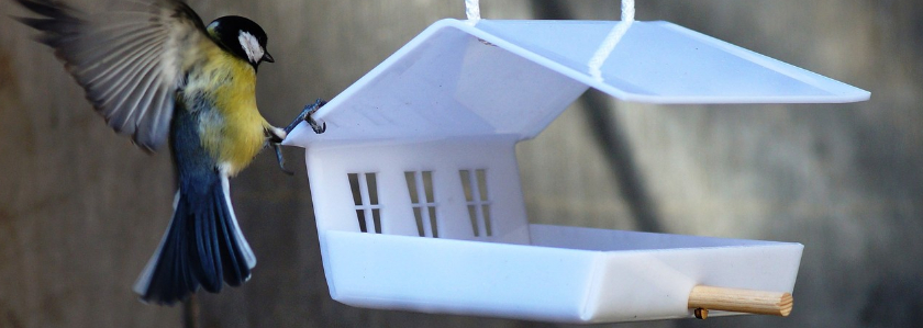

Оригинальная кормушка для птиц – разработка нашего форумчанина с ником Andreevev. Она похожа на портфель, а отверстия разных диаметров (10,12,16,24,45,70,90 мм) превращают ее в настоящий птичий аттракцион.
AndreevevУчастник FORUMHOUSE
Птицы туда выглядывают то из одного отверстия, то из другого - очень смешно.
Сделать эту оригинальную кормушку для птиц самостоятельно несложно, она простая, хотя и очень эффектная. Автор взял старый бабушкин портфель и сделал его деревянную копию.
Для этой кормушки потребуется 2 доски-дюймовки размером 300х400 мм, две боковые стенки, а также днище и «закрывашка» (такой же толщины). Чтобы изготовить переднюю стенку, нужно распечатать приведенный ниже чертеж в масштабе 1х1, приставить к кормушке и просверлить отверстия.
