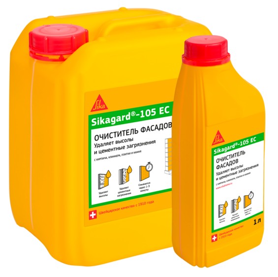

Осенью, до начала заморозков, необходимо уделить внимание фасаду и обработать его чистящим средством для удаления высолов, а затем гидрофобизирующей пропиткой.
Чистящее средство не только уберет все следы поражения с фасада, но и предотвратит дальнейшую деструкцию поверхности. При необходимости, его можно применять и для удаления следов от цементных и известковых растворов, а также других загрязнений. Важно, что очиститель не повреждает основание, как подручные средства, а только удаляет соли и грязь.
Фото чистящее средство для фасадов, смывка в канистре

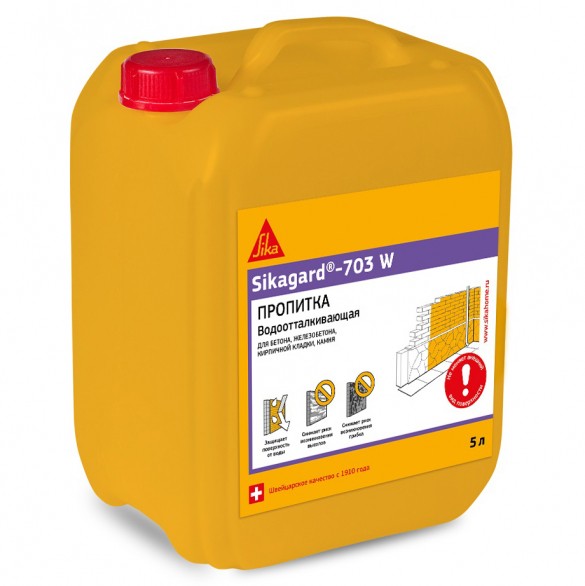

Что касается гидрофобизатора, то пропитка надежно защитит фасад из кирпича, натурального или искусственного камня или бетона, а также плит ЦПС от всех атмосферных осадков.

KenniУчастник FORUMHOUSE
Дом из газобетона 400 мм 400 плотности, в прошлом году в конце лета не успел сделать внешнюю отделку и прошелся по стенам гидрофобизатором по газобетону, в два слоя как прописано. В этом году с внешним фасадом опять не успеваю, подскажите, надо ли снова обрабатывать или прошлогоднего покрытия хватает на несколько лет? На самой канистре написано хватает до 10 лет, но как-то гложут сомнения.
Андрей ДмитриевСпециалист технического отдела компании Sika
Чтобы проверить эффективность пропитки, нужно обрызгать блоки водой. Если они не впитывают воду, а она скатывается с поверхности – пропитка эффективна и обновлять ее не стоит. В противном случае (блок впитал воду) необходимо нанести несколько слоев гидрофобизатора. Расход может сильно отличаться от, например, тяжелого бетона, в большую сторону из-за сильной абсорбирующей способности газобетона (пропитка будет впитываться всем телом блока).
Гидрофобизатор – не панацея, и в некоторых ситуациях только его применением не обойтись, хотя и без него никуда.
