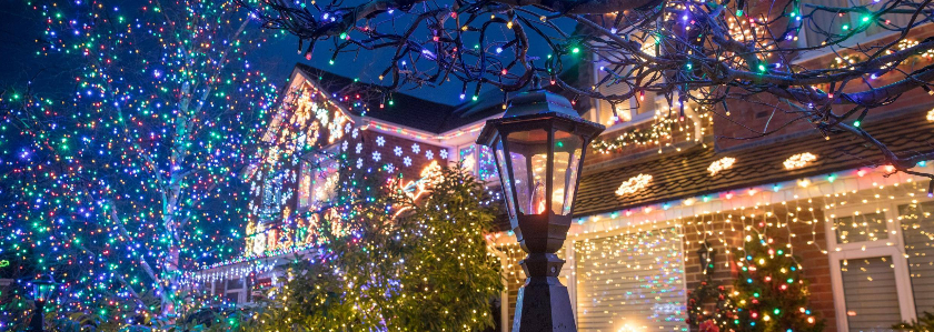

Задача новогодней иллюминации – создать особенное, праздничное настроение и попутно подчеркнуть достоинства участка. В праздничной подсветке все должно быть подчинено новогодней теме.
Первым делом нужно определить центр новогодней композиции. Обычно выбирают один вариант из трех:
  • дом;
  • ель или большое красивое дерево;
  • крупная снежная скульптура.
Выбранный объект будет максимально выделен подсветкой (для этого используется или количество света, или цвет, или динамика), а уже от него будет плясать весь новогодний проект.
Дальше надо подумать, какие еще объекты будут включены в проект: обычно это дом, беседка, пергола, колодец, ограда, дорожка, некоторые деревья и кустарники.
Контуры дома, дорожек, любых построек делают по принципу детского рисунка, чтобы ни одна линия не «висела в воздухе», а соединялась со следующей. В темноте не должна светиться только линия крыши, без контуров фасада, и наоборот – это будет странно и некрасиво.
Подсвечивая деревья и кустарники, главное не переборщить.
Если дерево – не центр композиции, для подсветки лучше брать самые мелкие лампочки; результат должен быть максимально деликатным.
Осталось продумать мелкие детали. Они заполняют «нарисованные» световые контуры, создают объем и глубину. Здесь подойдут световые фигурки, силуэты, световые гроздья.
Три простых лайфхака, которые помогут создать праздничное световое оформление участка:
  • На маленьком участке с натуральным ландшафтом бывает достаточно мягкой подсветки елки, лучше с этого и начать: возможно, ничего больше не потребуется.
  • Если выполняется световое оформление фасада, его необходимо подкрепить подсветкой дорожки.
  • Если бюджет праздничной подсветки ограничен, можно просто украсить несколько деревьев сеткой со светодиоидами – праздничная атмосфера создана.
Новогодняя подсветка своими руками
При создании новогоднего освещения придерживаются следующих правил:
  • Если участок маленький, праздничное освещение утраивают на всей его территории.
  • На большом участке делают несколько праздничных световых зон.
  • На участке любого размера размеры праздничной зоны должны быть ясно обозначены (вокруг елки, площадки с горкой и т.п.).
  • Освещение в праздничной зоне нужно делать в одной цветовой гамме и выдерживать его в одном ритме.
Перед началом работ нужно оценить, как сделано действующее наружное освещение, и устранить дефекты. Сильнее всего гармоничному праздничному освещению мешают слепящие светильники, которые визуально смазывают световые линии, заглушают цвета, нарушают ритм, всячески перетягивают внимание на себя. Их, конечно, нужно заменить.
Но зимой любое, даже самое спокойное наружное освещение из-за отражающего эффекта снега дает очень много света. Эксперты рекомендуют полностью отключать обычное освещение на время действия праздничной иллюминации – тогда эффект «зимней сказки» будет гарантирован.
