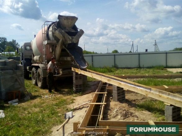

  1. Заливка фундамента.
Фундамент армирован стеклопластиковой арматурой. Древесина опалубки (деревянные щиты) в дальнейшем были аккуратно разобраны, а доски пошли на строительство крыши.
Бухты со стеклопластиковой арматурой привозились на легковом автомобиле.
Для подачи бетона в дальние углы фундамента, т.к. миксер не мог к ним подъехать, пользователь смастерил лоток.

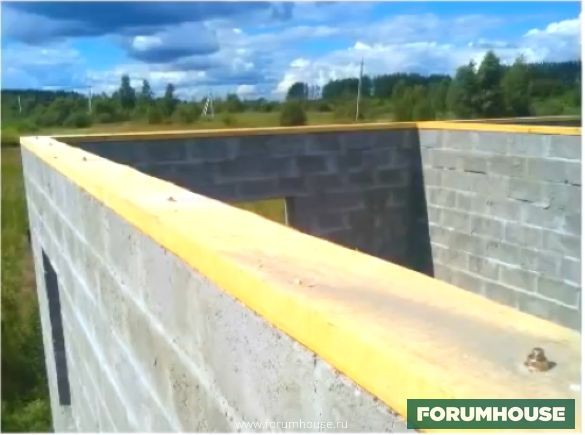

  1. Кладка стен.
Для гидроизоляции на фундамент уложили рубероид. Каждый третий ряд КББ армировался металлической сеткой.
Совет от lariprof — тяжелые материалы — блоки, кирпич, доски и т.д. лучше закупать и привозить на участок зимой, пока промёрзшие подъездные пути выдерживают вес тяжелогруженых грузовиков.

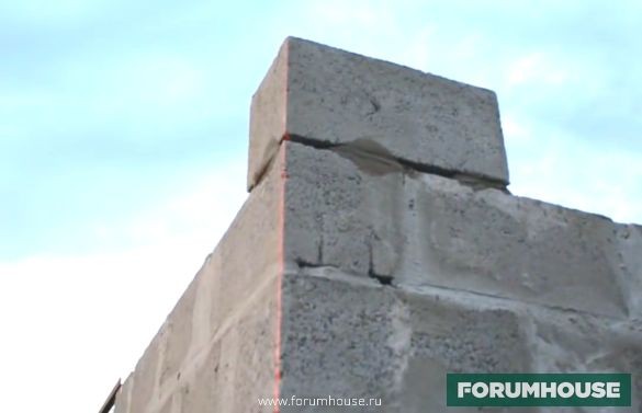

У выложенных за день стен, пользователь вечером проверял вертикальность углов лазерным нивелиром. Также, заранее, для экономии времени, выставлялись угловые блоки, чтобы на следующий день сразу приступить к работе.

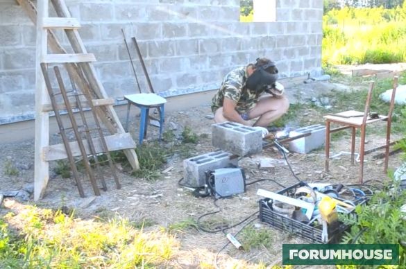

Перемычки надоконных проёмов сделаны из двух уголков, которые соединили, приварив к ним арматурные стержни.
Для самостоятельной кладки блоков lariprof применил оригинальные переставные козлы, на которые укладывались помости.
Козлы выдерживают вес более 200 кг.

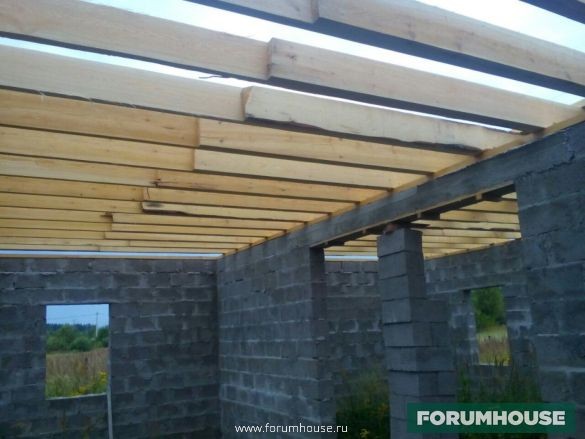

  1. Укладка лаг и монтаж крыши.

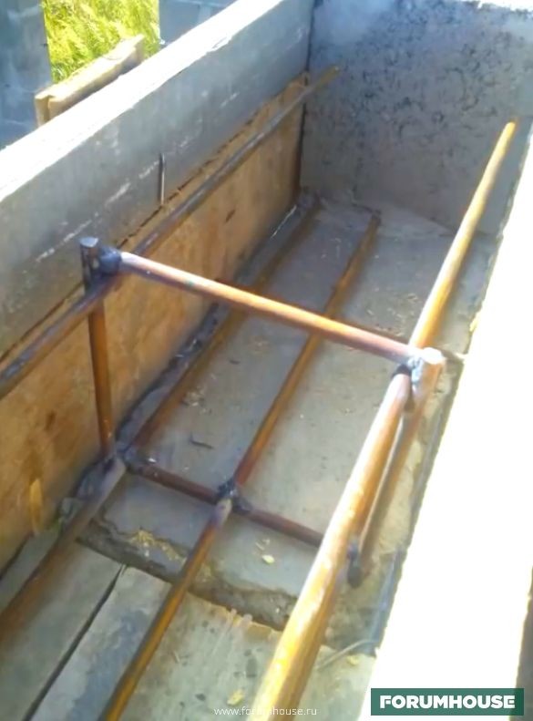

Вместо армопояса, т.к. перекрытия легкие деревянные, а не из бетонных плит, использованы доски, притянутые анкерными болтами к блокам.
На фото ниже армированная стальной арматурой бетонная перемычка центральной стены.
Перемычка, залитая бетоном.

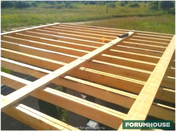

Стропила и лаги сделаны из «двухсотки». Их вручную поднимали на мансардный этаж по наклонным доскам с упорами. Шаг лаг – 0.5 м.
Сначала приподнимается один конец доски, потом второй и т.д.

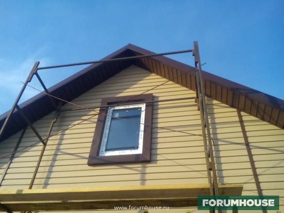

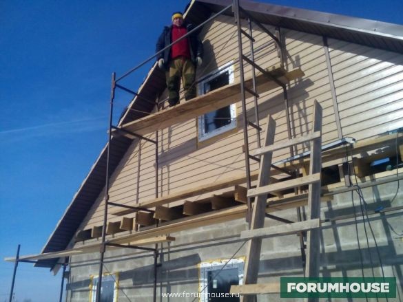

Фронтоны отделаны виниловым сайдингом.
Окна обрамлены металлопрофилем.
Для отделки фронтонов, lariprof изготовил из профильных труб разборные металлические леса.

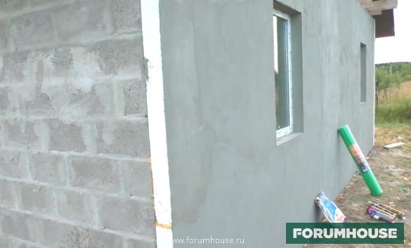

  1. Утепление и оштукатуривание стен.
Стены утеплены пенопластом и отделаны по технологии «мокрого фасада».
Толщина теплоизоляции 100 мм.

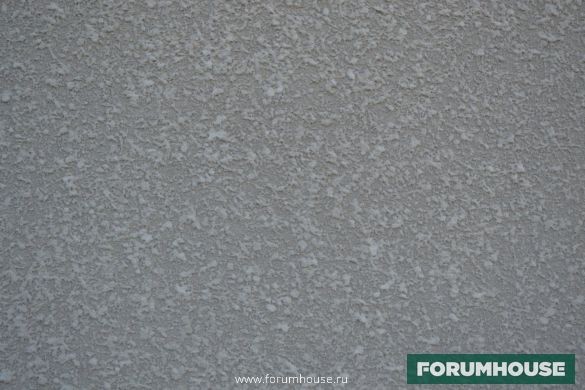

Декоративная отделка — «шуба», нанесена с помощью самодельного хоппер-ковша и воздушного компрессора.

Армопояс из доски? Переборщ с экономией.

1) арматуру НЕЛЬЗЯ сваривать!
2) арматура должна быть ребристая, а на фото гладкие прутки!
