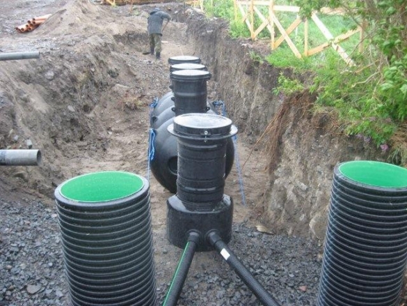

Компания Uponor предлагает надежное и экологичное решение – системы локальных очистных сооружений (ЛОС) фильтрационного типа Uponor Sako и биохимического типа Uponor WehoPuts.
При строительстве загородного дома хозяева зачастую сталкиваются  с  отсутствием поблизости системы магистрального водоотведения. Из-за этого приходится решать проблему установки автономной канализационной системы во избежание попадания сточных вод в грунт или источники питьевой воды. Компания Uponor предлагает надежное и экологичное решение – системы локальных очистных сооружений (ЛОС) фильтрационного типа Uponor Sako и биохимического типа Uponor WehoPuts. Эффективность очистки сточных вод, которую обеспечивают данные системы, отвечают требованиям, предусмотренным российскими нормативами.

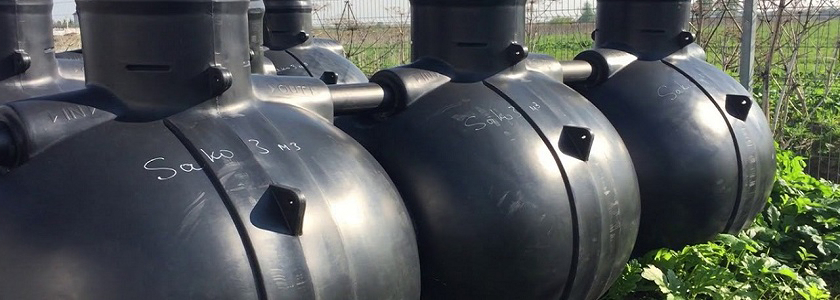

Сегодня известны три основных метода очистки сточных вод: механический, химический и биологический. Все они полностью или частично реализованы в ЛОС Uponor. Механический метод базируется на свойстве самоочищения сточных вод и заключается в их отстаивании и фильтрации. Данный способ применяется в системе Uponor Sako. Она осуществляет грунтовый способ очистки сточных вод септиками различной производительности (от 750 до 2000 л в сутки). Принцип очистки основан на прохождении всех стоков сперва через септик, где происходит осаждение грубо-дисперсных частиц. Затем через распределительный колодец стоки поступают в грунтовый фильтр, состоящий из двух слоев, щебня и песка. Корпус септика изготовлен методом ротационного формования из полиэтилена высокой плотности и снабжен конструкцией переливных патрубков, предназначенных для качественной очистки стоков. Несомненным достоинством установки является невысокая стоимость и энергонезависимость.
Uponor WehoPuts – это уникальная система на российском рынке с полностью автоматизированным процессом биохимической очистки сточных вод, проходящей в три стадии: предварительное осветление сточных вод в накопительном резервуаре, биологическая и химическая очистка в технологической камере. Установка проста в эксплуатации, обладает высокой надёжностью и может – работать без поступления сточных вод болеемесяца, поддерживая жизнедеятельность бактерий. Русифицированный блок управления с умной системой оповещения добавляет дополнительный комфорт в использование системы.
В локальной очистной станции Uponor WehoPuts реализована технология  трехступенчатой очистки: механическая, биологическая и химическая, что обеспечивает высокое качество очистки. После механического этапа очистки наступает биологическая очистка при помощи живых микроорганизмов активного ила, обеспечивающих аэрацию отходов и распад органических загрязнений и окислению азотсодержащих соединений до нитратов. На завершающей стадии аэрации в сточные воды добавляется химический реагент, который переводит фосфаты в нерастворимый осадок, тем самым устраняя источник неприятного запаха. Твердая фракция оседает на дно технологического резервуара, а очищенная вода поднимается наверх. Нитраты окисляются до газообразного азота и удаляются через систему вентиляции. После отстаивания очищенная вода откачивается насосом на место сброса.  Твердый осадок, образующийся в результате очистки, откачивается в специальный мешок.
Характерная особенность всех систем Uponor – простота обслуживания. В ходе использования системы WehoPuts образуется обезвоженный ил, который вынимается в биоразлагаемом  мешке и утилизируется без помощи ассенизатора. Твердый осадок следует утилизировать как обычные биологические отходы каждые 3-5 месяцев – а можно использовать как удобрение после компостирования в течение 6-12 месяцев. Обслуживание установки Uponor Sako сводится к откачке излишнего ила из резервуара осаждения при помощи ассенизационной машины 1-2 раза в год.  Данные расчеты актуальны в случае, если ЛОС используются семьей, состоящей в среднем из 5 человек. При меньшем количестве проживающих время между процедурами откачки содержимого возрастет.
