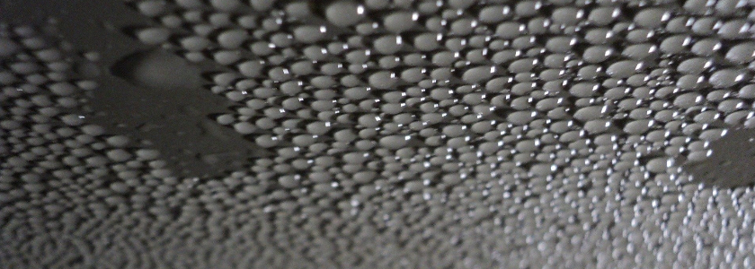

Конденсат на днище автомобиля, пол мокрый, потолок «плачет», железные ворота покрываются каплями воды – с этими проблемами сталкивались многие владельцы гаражей. Почему образуется конденсат в гараже, к каким последствиям приводит и как его устранить? Ответим на эти вопросы.

Почему появляется конденсат в гараже
В холодное время года потолок (стены, ворота) гаража охлаждаются, а воздух в помещении гаража значительно теплее этих поверхностей.  Когда разница температур достигает определенного предела, влага, которая содержится в воздухе, начинает конденсироваться.
Билли@БонсУчастник FORUMHOUSE
Принцип образования конденсата везде одинаков - наличие поверхности с температурой ниже точки росы.
Воздух от пола гаража и автомобиля влажный и теплый, потолок холодный – значит, конденсат неизбежен.
