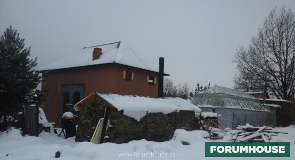

Зимний сад на крыше
Участник FORUMHOUSE с ником Александр 0605 в своей обычной жизни курирует ботанический сад при университете крупного города на Урале и увлекается цитрусовыми растениями. Долгое время он был сапожником без сапог и жил без своего зимнего сада, но потом построил дом с оранжереей вместо крыши. Строить отдельное сооружение на фундаменте и отапливать его на Урале было бы слишком дорого.
На коробку дома просто поставлена конструкция площадью 100м2 с высотой в коньке 3,8м. Это советская стропильная система промышленной теплицы в идеальном состоянии досталась Александру за копейки. Кровля сделана из многоячеистого сотового поликарбоната 25мм.
Преимущества этого решения:
  • экономия на отоплении;
  • конструкция не занимает места на участке;
  • ее не затеняют деревья и другие постройки.
В солнечные морозные дни Александр отключает отопление в оранжерее. В -22 градуса за бортом в 14 часов внутри помещения держится температура +13 градусов, а оптимальная температура для зимовки цитрусовых +5 - +10 градусов.
Цитрусовым не нужна повышенная влажность, поливать их приходится редко, воду растения испаряют по минимуму. Для выращивания этих растений такая теплица – идеальное решение.

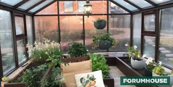

Зимний сад с отоплением от газового котла
Участница нашего портала Ирина с ником Малиновая 18 показывает свой зимний сад в отапливаемой теплице.
Отопление от газового котла (трубы проложены в грунте), теплица куплена у известного отечественного производителя.
Исключительно удачное расположение зимнего сада расширяет его функционал: так и хочется засесть там с книжкой на весь выходной, смотреть на реку и на растения!

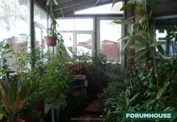

Зимний сад, примыкающий к дому
Участница нашего портала Харриса и ее муж целеноправлено искали проект дома с зимним садом. Их зимний сад ориентирован на восток и юг, двумя сторонами примыкает к дому.
Отапливается теплым полом и радиаторами из дома. Крыша комбинированная – в той части, куда может сойти снег с крыши дома, металлочерепица, а ближе к внешней стороне – поликарбонат толщиной 25 мм.
Харисса серьезно увлекается выращиванием растений, в ее коллекции более 300 экземпляров.
В основном цитрусовые: разные сорта апельсинов, лимоны, памело, мендарины, клементины, танжерины. Есть разные пальмы, гува, азимины.
ХариссаПользователь FORUMHOUSE
Скучать не приходится – завела баба порося.
Зимой в зимнем саду поддерживается температура + 10 - +12 градусов.
Весной, когда у растений начинается период вегетации, как раз становится гораздо больше солнца и температура в зимнем саду повышается. В первый же год эксплуатации зимнего сада сняли неплохой урожай инжиров и лимонов.

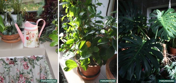

Зимний сад в доме
Зимний сад пользователя нашего портала с ником tora – обширное и высокое помещение в доме. Это не пристройка – оно было предусмотрено еще на стадии планирования дома именно под зимний сад.
Площадь: 5.80х2.50м, крыша – скат кровли (была мысль сделать сплошную стеклянную кровлю, но от этой мысли отказались, опасаясь больших теплопотерь).
Растений в этом зимнем саду много: несколько видов цитусовых, много орхидей, есть даже рассада сосен, выращенных из семечек. Ими заняты все подоконники и специально сделанные столешницы вдоль стен с окнами. Столешницы сделаны из бетонных плит и отделаны плиткой, подоконники тоже: плитку легко мыть, по ней легко передвигать емкости с растениями.
Столешницы расположены над радиаторами и в них есть отверстия с решетками, чтобы к растениям поступал теплый воздух.

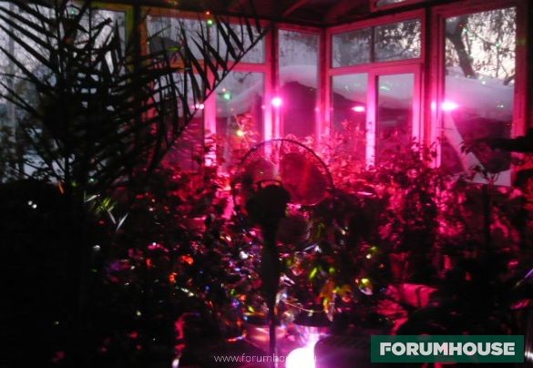

Стеклянный зимний сад с кирпичной стеной
Зимний сад пользователя FORUMHOUSE c ником Giperborej – это отдельно стоящее сооружение площадью 50м2, высота конька  4.3 метра, с кирпичной северной стеной с искусственным освещением и обогревом. Северная стена оштукатурена и покрашена. Остальные стены стеклянные, каркас теплицы – алюминевый тавр на стальной основе. Giperborej занимается садоводством профессионально, зимний сад он построил своими руками исключительно для души: выращивать цитрусовые, азалии, пальмы и краисвоцветущие растения.
GiperborejПользователь FORUMHOUSE
Мне нужно, чтобы зимнего сада хватило еще и следующим поколениям после меня.
Этот проект реализован в Ленинградской области, известной своим хмурым климатом и вечным дефицитом солнца.
Исходя из своего опыта, он советует для такой конструкции:
  • для таких сооружений обязателен цоколь не выше 25-30 см: зимний сад будет эксплуатироваться круглый год, куда-то надо будет крепить отопительные приборы..
  • фрамуги должны занимать  5% от общей площади и располагаться под коньком, в торце или сбоку, но ни в коем случае не внизу. Или просто можно снимать на лето отдельные рамы.
