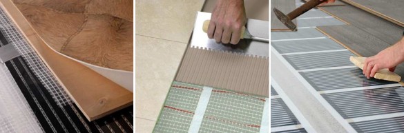

Плитка
Для систем теплого пола оптимальным покрытием считается керамика и все ее производные, и натуральный камень. Это обусловлено не только хорошей теплопроводностью плитки и керамогранита или мрамора (у кого есть возможность), но и способом укладки. У промежуточного монтажного слоя также теплопроводность отличная. Немаловажно, что и эксплуатационный режим, включающий не только постоянный нагрев, но и перепады температуры в отопительный сезон, и сезонные простои, никак на характеристиках материалов этой категории не сказывается. Минусом же подобных покрытий для одних становится эстетика «не хочу жить в больнице/замке», для других – фактура. И если визуально современная керамика может имитировать практически любые материалы, а уж древесину всех пород и видов, то мягче и приятнее в тактильном плане она не стала и вряд ли станет. Хотя на вкус и цвет все фломастеры разные.

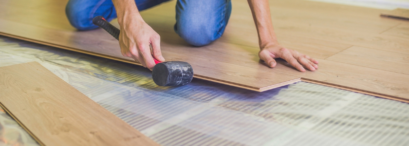

Специализированный ламинат
С ростом популярности напольного обогрева, производители подсуетились и стали выпускать специализированный ламинат – с безопасным (насколько это возможно) составом и повышенной теплопроводностью. Кроме того, покрытие рассчитано на жесткий эксплуатационный режим и нагрев не приводит к короблению, рассыханию швов и подобным «бонусам». Подложки, являющиеся обязательным элементом при укладке ламината, также специализированные и соответствуют нормативам теплосопротивления. Минусом покрытия и комплектующих считается далекая от бюджетной стоимость, но специализация всегда дороже универсальности.

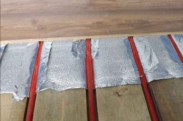

Натуральная древесина
Чтобы нивелировать отрицательное воздействие теплого пола на деревянно покрытие, необходимо поддержание определенной температуры основания (до 27 ⁰С) и влажности в помещении (от 40 %). Но даже при соблюдении этих условий, обычное дерево (шпунтованная доска, паркетная доска) не лучший выбор.
RoracottaУчастник FORUMHOUSE
Дерево не рекомендуется, все равно будет рассыхаться и пойдут щели. Сейчас применяют специальный «инженерный» паркет, сконструированный именно для ТП. Он имеет несколько, склеенных в разных направлениях слоев, как фанера, и не подвержен изменению своей геометрии. Но достаточно дорог.
Производители предлагают инженерный паркет/массив для теплого пола, с укладкой плавающим способом, но его теплопроводность еще ниже, чем у простой доски, что нужно учитывать при расчете системы.

В первую очередь речь о неспециализированных материалах – если покрытие рассчитано на применение в системах теплого пола, это указывается в маркировке. Но не стоит искушать судьбу и бюджет следующими видами:
  • Обычный ламинат – кроме того, что при нагревании возможно выделение вредных веществ из композита, в торцах появляются щели, замковые соединения расходятся, доски коробит. Материал просто не рассчитан на такой режим эксплуатации и сэкономленное сегодня выльется в необходимость ремонта завтра.
