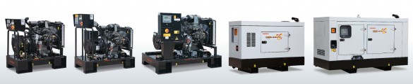

Для уменьшения шумового эффекта, сопровождающего работу двигателя, выпускают модели с кожухом – такой «футляр» способен не только максимально приглушить звук, но и защитить оборудование. И если в подсобном помещении бытовой генератор вполне может быть и открытого типа, при установке на улице, допустим, под навесом, актуальнее закрытая модель. Если же подсобка расположена близко к жилым помещениям, стоит доплатить за кожух и получить практически бесшумную работу. Кроме функционального, кожух имеет и эстетическое значение, закрытый блок выглядит презентабельнее, а внешний вид для многих принципиален.

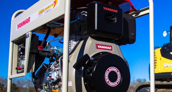

Генератор Yanmar с воздушным охлаждением

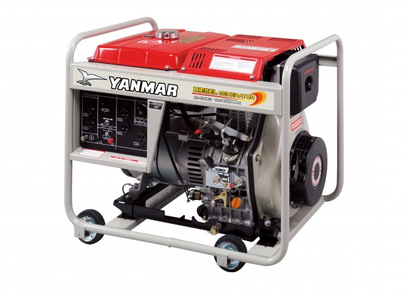

Яркий представитель линейки бытового оборудования, генератор YDG5500N-5EB, с воздушным охлаждением. Облегченная, компактная модель, сочетающая небольшие габариты и эргономичную форму с мощностью, достаточной для резервного обеспечения электроэнергией небольшого загородного коттеджа. Благодаря минимальному расходу и вместительному баку, одной заправки топлива хватит для бесперебойной работы в течение 6-9,5 часов. Мобильность и маневренность генератора обусловлена сравнительно малым весом. Вертикальные и горизонтальные вибрации гасят наклонные резиновые амортизаторы, а минимальный уровень шума достигается за счет инноваций в системах всасывания и сгорания, а также за счет мощного глушителя в выхлопной системе.
Технические характеристики
  • Мощность (номинальная) – 4,2 кВт.
  • Мощность (максимальная) – 4,6 кВт.
  • Напряжение – 230 В.
  • Количество оборотов – 3000 в минуту.
  • Запуск – автоматический (электростартер).
  • Объем бака – 13 л.
  • Тип корпуса – открытый.
  • Габариты – 720х480х578 мм.
  • Вес (без заправки) – 108 кг.
  • Уровень шума – 84 дБ.
  • Гарантия – 2 года или 2000 моточасов (что наступит быстрее).
Минимальные колебания напряжения обеспечиваются за счет встроенного автоматического регулятора.

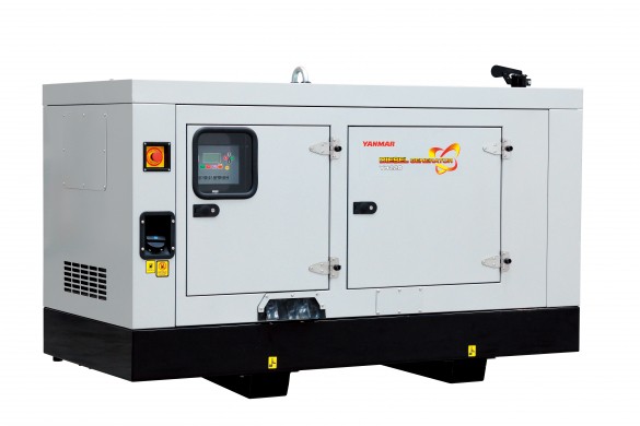

Мощная стационарная установка, способная годами обеспечивать электричеством средний коттедж – генератор YH280DSLS-5R. За счет жидкостной системы охлаждения значительно увеличен рабочий ресурс двигателя, сокращены сервисные интервалы и возможна бесперебойная работа станции. Эта модель относится к новому поколению японских дизельных генераторов – эффективность, простота и удобство эксплуатации вкупе с надежностью. Как и бытовые генераторы, станция характеризуется минимальным потреблением топлива и высоким качеством выдаваемого электричества. Чтобы дорогостоящее оборудование не могли повредить случайно или преднамеренно, на всех дверцах имеются замки. Электронный блок управления позволяет управлять не только режимом работы и защитой, но и проводить мониторинг состояния станции.
  • Мощность (номинальная) – 16,2 кВт.
  • Мощность (максимальная) – 17,6 кВт.
  • Напряжение – 220 В.
  • Количество оборотов – 1500 в минуту.
  • Объем бака – 85 л.
  • Тип корпуса – в кожухе.
  • Габариты – 2100х975х1217 мм.
  • Вес (без заправки) – 785 кг.
  • Расход топлива (нагрузка 75 %) – 4,18 л/ч.
  • Гарантия – 2 года или 2000 моточасов.
Комплектация станции, как и всех генераторов серии YH, включает зарядное устройство и подогреватель.
