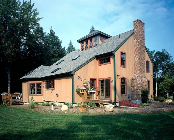

Ещё один часто задаваемый вопрос, а можно ли поставить кирпичный дымоход снаружи дома.
Проекты домов с наружным расположением красивого каменного дымохода, часто встречаются за границей.

Хочу поставить в доме чугунную печь-камин, а кирпичный дымоход с гильзой сделать снаружи, вместо дорогого металлического сэндвича, а потом обложить камнем. Как поведёт себя такая дымовая труба в суровую зиму?
Если ответить кратко, то такой дымоход сделать можно, но вот нужно ли, применительно к российским зимам?

Даже если хорошо утеплённая дымовая труба находится в холодной зоне на улице, то, при нашем суровом климате и длительном отопительном периоде, зимой создаются благоприятные условия для остужения и промерзания дымохода. Это может привести:
1. к усиленному образованию конденсата;
2. к ускоренному накоплению сажи;
3. к трудностям с растопкой теплогенератора;
4. к ухудшению тяги, вплоть до её опрокидывания.
Не забываем об усложнении строительства и монтажа длинной дымовой трубы, расположенной близко к краю ската крыши. Возвышающейся конструкции, например, обычному сэндвич-дымоходу, нужно придать дополнительную статическую устойчивость, сделав растяжки.
Высокой дымовой трубе придётся выдерживать повышенную ветровую и снеговую нагрузку.
Уличное размещение дымохода, особенно на краю ската кровли, приведёт к дополнительным затратам при его проектировании и монтаже:
  • Под тяжелый кирпичный дымоход придётся делать усиленный фундамент.
  • Дымоход, из-за повышенного расхода материалов, обойдётся дороже.
  • Дымоход придётся хорошо утеплить по всей длине.
  • Наружный дымоход обогревает не дом, например, отдавая часть тепла второму этажу, а улицу.
Важно: при расположении дымовых каналов снаружи зданий толщина стенок, сделанных из кирпича, должна быть не менее 38 см при расчетной наружной температуре воздуха до - 20 °С. Если температура зимой ниже, то толщину стенок дымохода придётся увеличивать ещё больше.

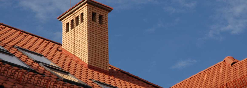

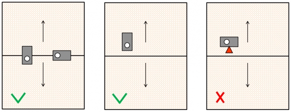

Лучший вариант — разместить дымовую трубу в коньке, или рядом с коньком, узкой стороной параллельно оси крыши.
Если ширина дымохода превышает 80 см, то придётся устраивать разжелобок или разуклонку, чтобы в этом месте не скапливалась дождевая вода и снег.

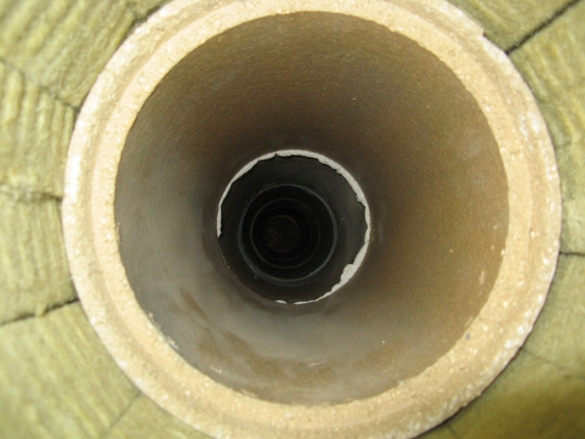

Современная дымоходная система из керамики.

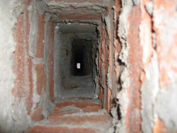

Стандартный кирпичный дымоход.

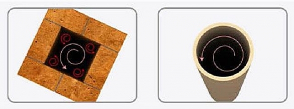

Неровности кладки и выступивший раствор внутри кирпичного дымохода создают дополнительное сопротивление на пути дымовых газов. Это приведёт к образованию ненужных завихрений и ухудшению тяги. Кроме этого неровности внутренних каналов быстро зарастают сажей.
Керамический дымоход имеет гладкие стенки. Дымовые потоки движутся без сопротивления.
Круглая форма керамического дымохода способствует оптимальному движению горячих газов.
