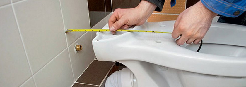

До прокладки коммуникаций в санузлах частного дома необходимо точно И окончательно определиться с выбором моделей всех сантехнических приборов: ванны, душевой кабины, унитаза, умывальника, полотенцесушителя и т.п.
Тechnik-san
Найти заводскую техническую карту с установочными размерами в интернете, либо взять у продавца, а только затем приступать к прокладке трасс и водоснабжения, и канализации.
Вот яркий пример: на этой картинке показано, что у одной и той же модели унитаза может быть четыре вида подключения воды (снизу, слева, справа или посередине) – все зависит от того, каким сливным механизмом будет укомплектован бачок.

И только если вы на 100% уверены, что точно купите совершенно обычную, заурядную сантехнику, можно следовать стандартным размерам из нашей таблицы.
Сантехнический прибор Уровень ввода 50мм трубы канализации из стены (от уровня чистого пола)
Ванна или душевая кабина с поддоном 60 мм (от уровня напольной плитки до оси этой трубы). Если вывод канальи будет выше этого значения, придется делать подиум.
Умывальник 530-550 мм.
Приставной унитаз 180-190 мм.
Подвесной унитаз 220-240 мм.
Стиральная машина 600 – 700 мм.
Последовательность размещения сантехнических приборов
Унитаз устанавливается первым от стояка. Большое расстояние унитаза от стояка (тем более, когда в трубопроводе есть повороты) провоцирует засоры. Душ, умывальник и т.п. желательно планировать так, чтобы вода из них сливалась через унитаз.
Ванну и душевую кабину с низким сливом тоже лучше делать поближе к канализации; это поможет избежать многих проблем с уклоном.
И, как уже говорилось, техническую документацию на сантехнические приборы нужно изучать до начала монтажа коммуникаций. Хорошо, если предусмотрено одноуровневое расположение трубопровода и оси канализационного выпуска; но можно столкнуться и с нетиповым подключением, и это нужно предусмотреть.
