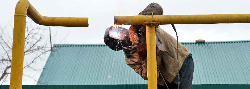

Прокладка наружного трубопровода
Наружный трубопровод, от точки подключения до ввода в дом, может быть либо надземным, металлическим (труба на стойках и на хомутах по стене), либо подземным, как металлическим, так и полимерным (ПЭ труба, проложенная траншейным способом). Если подземная труба заводится в дом в цоколе, потребуется так называемый «цокольный ввод» – неразъемное соединение между стальной и полиэтиленовой трубой. Такие соединения продаются в готовом виде, и цена вопроса вполне приемлема, удобно, что они идут уже с футляром (гильзой) для проводки.

При проводке подземным способом перед засыпкой линию обязательно тестируют на предмет утечек (воздух под давлением). Вывод трубы из земли закрывают защитной стальной гильзой, полость засыпают песком или заполняют эластичным материалом.
По нормативам надземный трубопровод может быть не только стальным, но и медным.
