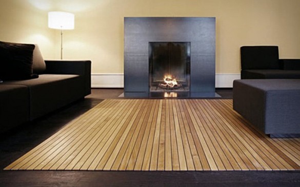

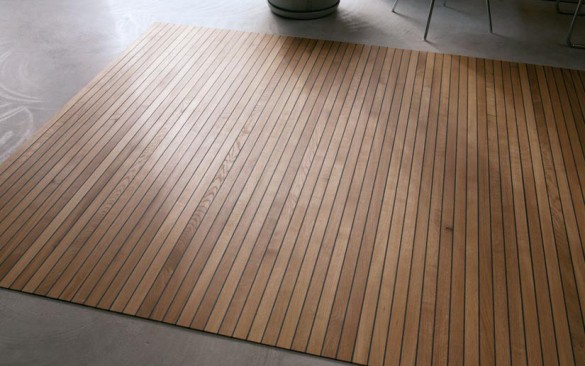

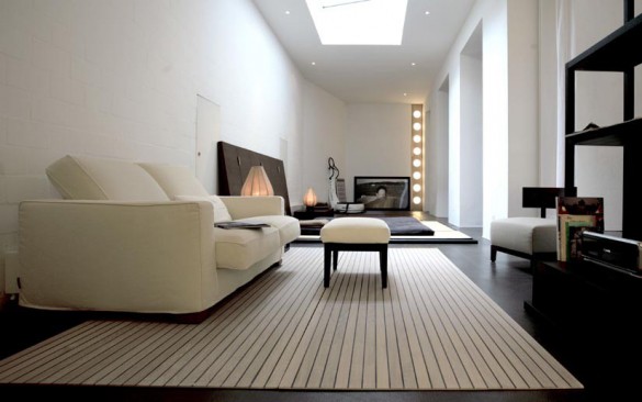

3. Деревянный ковер, украшающий интерьер
Типично забугорный вариант декора, сделанный из тонких реек.
Покрытие отлично сочетается как с деревянным полом, так и с другими материалами.

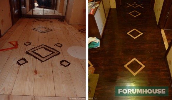

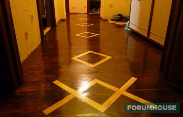

А этот деревянный пол сделал olnikval, врезав буковые плашки от старого паркета в доски.
Плашки крепились на нагели и приклеивались качественным клеем для дерева.
Щели промазаны силиконовым герметиком, а затем просто применили опилки + лак.
Финишный вариант деревянного напольного покрытия с врезными элементами.

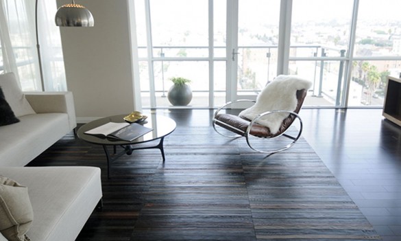

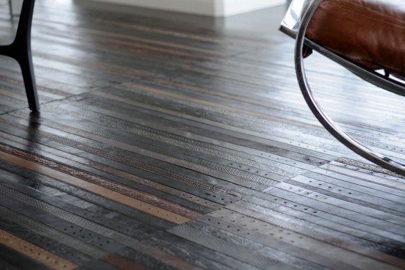

6. Эксклюзив — пол из натуральной кожи
И в заключении подборки, настоящий креатив — напольное покрытие, собранное из кожаных ремней.
Это — ещё одно заграничное дизайн-решение. Не очень практичное. Очень дорогое и способное вызвать Вау-эффект и любого, кто это видит.
Особенно эффектно выглядит напольное кожаное покрытие, сделанное из старых потертых ремней.
Уложить такое покрытие по всей площади пола влетит в копеечку, поэтому, один из вариантов, — микс из деревянного пола и кожи.
  Два материала усиливают эффект   декоративности.
