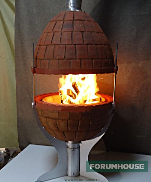

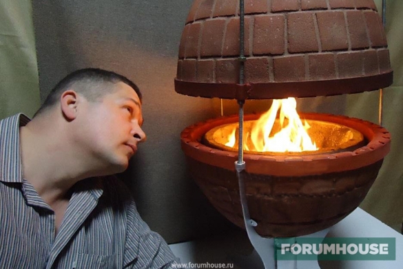

Мини-печка в форме яйца: для обогрева и души
  Оригинальная мини-печь, сделанная   своими руками.
Сколькожевастут
Я занимаюсь кладкой печей. Как-то раз я задумался, каких конструкций ещё не хватает. Подумав, решил сделать экспериментальную мини-печь в форме яйца.
Миниатюрная печь изготавливалась так:
  • Из шамота и шамотного мертеля (огнеупорной смеси) сделали половинку ядра печи.
  • Из кирпича глины и железяк изготовили внешнюю оболочку шамотных ядер.
  • Металлическая подставка под мини-печь.
  • Колосник.
Готовая мини-печь яйцеобразной формы.
  Половинки печи закреплены на шпильках.
Сколькожевастут
Первая топка прошла на ура. Пока ещё рано говорить об эксплуатационных характеристиках печи. Но, уже по первой топке, виден прогрев печи по всей поверхности. При такой форме печи можно «греть» не только вдоль пола, но и сам пол. Части печки, изготовленные в форме полусфер (или почти полусфер), великолепно держат термические перегрузки.
В дельнейшие планы пользователя входит: на основе этой схемы сделать полноразмерную дизайнерскую и функциональную печь-камин-яйцо. Её половинки будут раскрываться при помощи электропривода и приводить печь в рабочий режим.
Ну, а пока, печь отлично справляется с функцией шашлычницы.

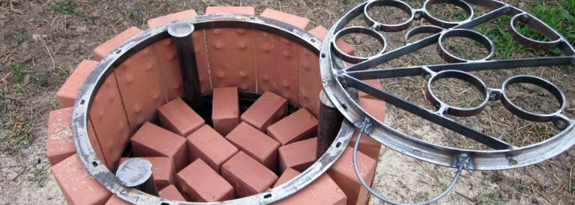

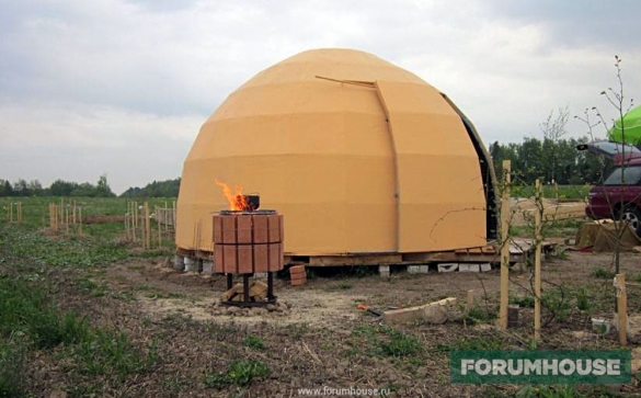

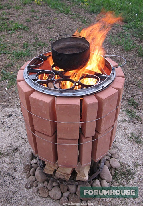

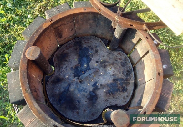

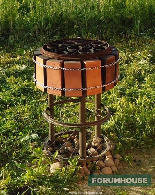

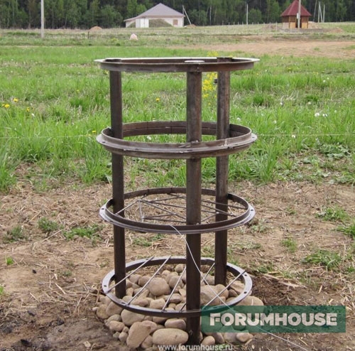

Круглый самодельный мангал за 3 рубля из металла и кирпичей
  Самодельный недорогой мангал для загородного участка и дачи.
Сколькожевастут
У моего друга есть мангал, сделанный своими руками из металла, выложенный изнутри кирпичом. Как-то я поел кашу, приготовленную в печи, и мне пришла в голову идея усовершенствовать простой металлический мангал объединив сталь и кирпич.
Плюсы такого мангала:
  1. Кирпич хорошо аккумулирует тепло от горящих дров и потом долго его отдаёт, когда дрова прогорят.
  2. На кирпично-металлическом мангале проще готовить в ветреную погоду.

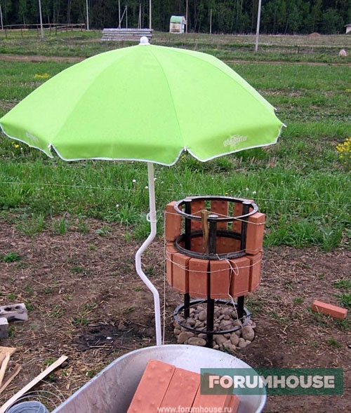

Этапы изготовления самоделки:
  • Из трех труб диаметром 3 см и фланцев сваривается каркас.
  Трубы можно просто вбить в землю.
  • Устанавливается первый ряд кирпичей.
  • Устанавливается второй ряд кирпичей.
  Кирпичи фиксируются проволокой.
  • Сваривается самодельная «варочная поверхность».
Испытания мангала.
  Самодельный мангал из металла и     кирпича отлично держит жар.
Эксплуатация мангала привела к его усовершенствованию.
  Убран первый ряд кирпичей и установлено донце.
Итоговый вариант мангала.
  Для эстетичности проволока заменена на     цепь.
Вывод: Мангал такой конструкции можно легко и быстро сделать своими руками на участке, потратив на это совсем немного денег.

(1) Первая печь: (а) Каким боком тут Гауди? (б) Мангал для углей, поэтому "прозрачная конструкция с бескомпромиссным обзором огня" большую часть времени будет чёрным провалом, нависающим над шашлыками. (2) Вторая печь: (а) Вообще, не печь, а камин. (б) Вниз она почти ничего греть не будет. (3) Третья печь - сплошная заморочка со сваркой. Обычно простой тандыр делают не так - вкапывают металлическую бочку, на дно укладывают слой кирпича (под), на него к стенам стоймя на ребро обкладывают кирпичом стенки бочки изнутри, чуть выше нижнего (подового) ряда вырезают отверстие для поддува и выгрузки золы. Всё. Кому надо, для красоты оформляет снаружи и сверху.

от поддува в нижнем ряду в закопанной бочке огромный эффект ожидается?

Первый вариант печи очень интересный получился, но без навыков кирпичной кладки, будет сложновато самому сделать. А третий вариант под большим вопросом в плане практичности. Во-первых, зазоры надо между кирпичами остаются, во-вторых со сваркой морока. Проще обычный глиняный тандыр купить. Он подороже конечно выйдет, в районе 20 тысяч, но зато более проверенный и эстетичный вариант
