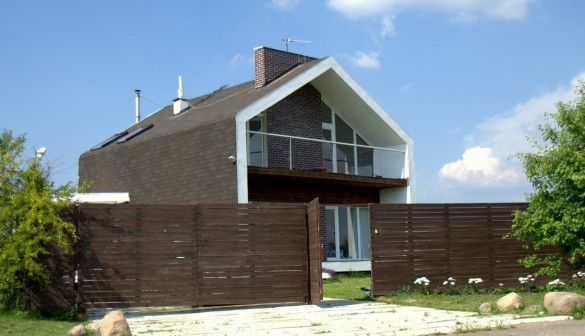

Крыша без свесов может быть у домов совершенно разного дизайна. Например, построенных в стиле «рустик», с авангардным дизайном и т.д.
Обратите внимание, у дома без свеса кровли всё внимание переключено на фасад, т.е. «лицо» дома.
Отсюда — бессвесная крыша требует скрупулёзного подхода к выбору материалов для отделки фасада, кровли, подкровельному «пирогу» и разработки дизайн-проекта самого строения.
Не следует делать кровлю без свеса на обычном стандартном доме. Такая архитектура выигрышно смотрится только на коттеджах строго определённого дизайна, а также формы и угла ската крыши.

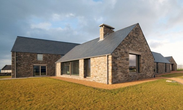

Дома на фото выше сделаны из далеко не бюджетных материалов. На мой взгляд, таким коттеджам больше всего подходит водосточка прямоугольного сечения. Это тоже удорожает конструкцию.
Выбирая Barn house или дом без свесов у кровли нужно заранее приготовиться к дополнительным тратам. Такой дом уже не отделаешь сайдингом, вагонкой или обычным лицевым кирпичом. Каждый элемент должен подчёркивать другой, а вместе они создают гармоничную картинку. Также не забываем про повышенные требования к квалификации строителей.
Вариантом отделки дома без свесов кровли может стать необрезная обожжённая доска и искусственно состаренная металлическая водосточная система.
Часто на фасаде комбинируется несколько материалов — штукатурка, дерево, натуральный камень или упор делается на моноотделку, например, фактурный старинный кирпич.

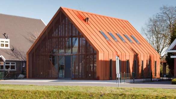

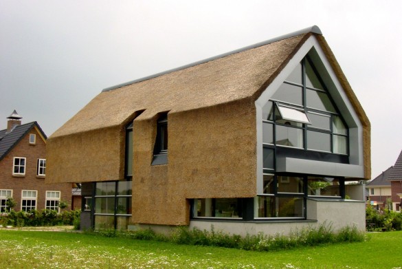

Итак, подведём промежуточный итог. Дом с крышей без свесов может вообще не иметь обычной водосточной системы. Это вписывается в его архитектуру. В этом варианте, часто, кровельное покрытие является продолжением стен.
  Стены и кровля из фальца.
Или
   Крыша и стены покрыты гибкой черепицей.
Или
  Крыша и стены покрыты тростником.
Важный момент! Если кровельное покрытие является продолжением стен, то возникает вопрос, а как реализована вентиляция подкровельного пространства? Например, как в доме на фото ниже.

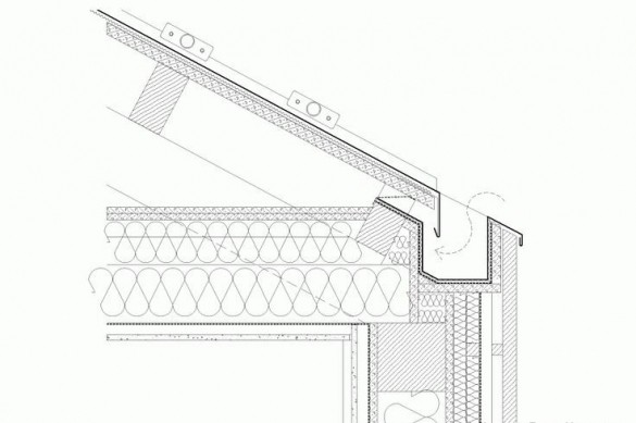

Третий вариант, самый технически сложный и дорогой — монтаж скрытой водосточной системы за финишной отделкой стен в слой утеплителя или вертикальном канале, сделанном в стеновом материале.
При таком конструктиве у застройщиков появляются опасения, что в нашем климате водосток, даже качественный, может разорвать зимой льдом (вариант с греющим кабелем, уложенным в водостоке, однозначно выльется в «копеечку»). Его завалит снегом или он не справится с повышенной нагрузкой во время дождя.
Опасения не беспочвенны. В случае поломки системы или, если водосток забьётся мусором или станет протекать, начнётся постепенное разрушение стены или переувлажнение минераловатного утеплителя, а доступ к трубе затруднён или невозможен. В особо тяжелых ситуациях отремонтировать или заменить скрытую систему водостока можно, только частично разобрав отделку стен фасада. Если у вас навесной самодельный фасад из керамогранита на скрытой металлической подсистеме, то это реально сделать. А если стены отделаны кирпичом? Проблема.
spacewalker Пользователь FORUMHOUSE
Ввиду того, что крыша без свесов становится популярной и у нас, предлагаю ознакомиться с конструктивными решениями устройства подобных кровель.
Важно! Не всякий заграничный узел можно слепо копировать и применять в наших климатических условиях. Чертежи выше и ниже приведены для ознакомления с западным подходом.
Ещё варианты.
И ещё.

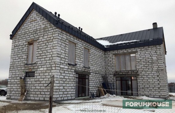

А это уже готовый и реализованный конструктив от spacewalker.
Построенный дом.
Карнизный загиб кровельной картины должен сдвигаться чуть вперед с доской сплошной обрешетки. Ниже обрешетки должна быть щель на высоту контробрешётки, закрытая сеткой.
Как видно — скрытая система монтажа водосточки на кровле без свеса требует грамотного конструкторского подхода, расчётов и работы дизайнера. Это + высокая стоимость скрытой водосточки для свеса кровли без карниза, увеличивает смету на строительство дома. Но у вас есть выбор из трёх базовых вариантов бессвесной кровли и водосточной системы с их плюсами, минусами и особенностями. Дерзайте и стройте красивые и стильные дома, не имеющие карнизного свеса у кровли!
