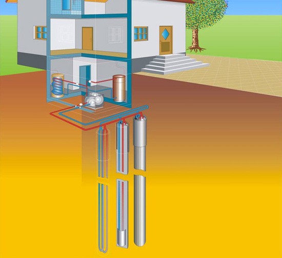

Безопасный вариант грунтового теплообменника – жидкостный геоконтур, который применяется при устройстве теплового насоса для отопления дома.
Геоконтуры могут быть нескольких видов:
Горизонтальный геоконтур;
Вертикальный теплообменник (зонд);

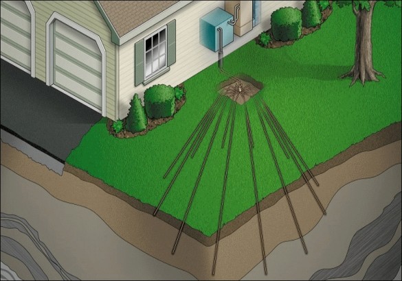

Кластерное геотермальное поле.
Геотермальные коллекторы стали популярными  в последнее время еще и потому, что на рынке появляется все больше приспособлений, которые позволяют просто и удобно подключить их к тепловому наосу.

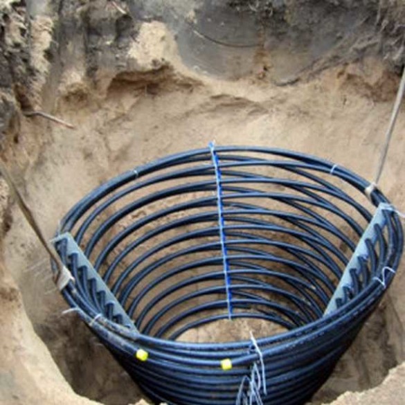

Раскладка труб кольцами, применение энергетических корзин и другие методы позволяют повысить мощность теплосъема геоколлектора. Наши авторитетные пользователи не видят в этом особого смысла, они видят в этом  маркетинговые фокусы: чтобы поднять  мощность на 25%, длину трубы приходится увеличивать в три раза.

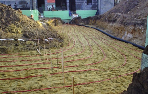

Как устроен геоколлектор
Для геоколлектра на участке вырыли траншею размерами:
  • длина -50 метров,
  • ширина – 1, 2 метра,
  • глубина-4 метра.
Для эффективного теплообмена было сделано два контура по 80 метров.

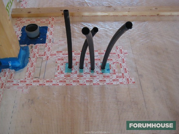

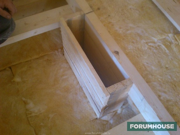

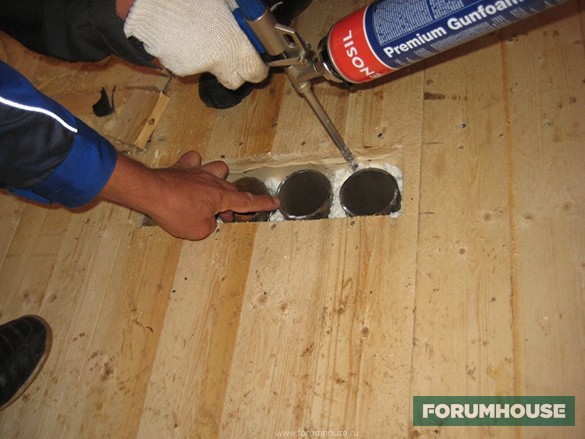

А вот как выполнен ввод геоколлектра в дом под лентой фундамента.
Для ввода геоколлектора сделан специальный короб, трубы проходят через металлические гильзы.
Для проходки труб устройства через пароизоляцию использовались мембраны.

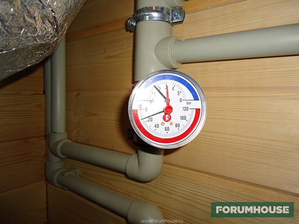

Я все переживал за ГК, вдруг заморозим, но, как оказалось, работает отлично! Рекуператор стабильно дает в дом 18-19 гр., в зависимости от уличной температуры.
Наш пользователь ежедневно собирал показания через систему ежедневного мониторинга. Согласно им, ГК отлично работает, когда температура воздух на улице составляет -26 градусов, температура ГК в земле согласно датчикам +5 на входе и +6,5 на выходе.
 После грунтового ТО в рекуператор заходит воздух температурой +3 градуса, в помещение после рекуператор + 18 гр.
