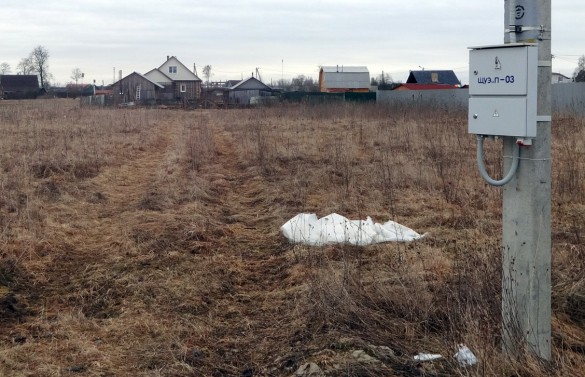

1. Как выбрать участок

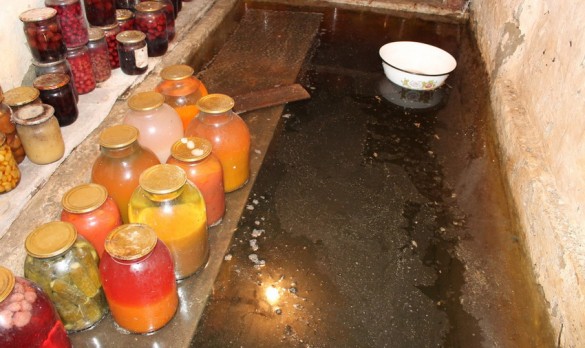

Фостра Участница FORUMHOUSE
Если рядом с участком есть большая вода, то перед строительством фундамента, я бы обязательно вызвала геологов для исследования грунта и узнала уровень грунтовых вод. А также поинтересовалась, есть ли в поселении дренажная система, и какое у неё состояние, а то воду с участка некуда отводить.
По теме выбора оптимального участка и 0 цикла строительства также полезны советы:
  • Деткова никогда не купила бы участок на торфянике. Хорошей воды на участке не добыть, а земля, после завоза и подсыпки грунта, становится просто «золотой». Лучше подольше поискать и найти хороший и сухой участок.
  • Пчелка советует заранее проверить УГВ, а то все попытки зарыться вглубь обречены на провал. Всё затапливает. Лучше расти вверх.
Золотое правило строителей для всех любителей подвалов — проще построить два этажа вверх, чем зарыть один вниз. Поэтому, 100 раз подумайте, а так ли вам нужен полноценный цокольный этаж, и не лучше ли деньги, потраченные на возведение хорошо гидроизолированного подвала, потратить на что-то другое?
  • kis903 не рекомендует покупать участок зимой или ранней весной. Лучше дождаться, когда сойдёт снег, и как следует всё рассмотреть и проверить. Иначе такая покупка, это — «кот в мешке».
  • Trazina никогда не купила бы участок там, где нет возможности подключить коммуникации (электричество и магистральный газ).

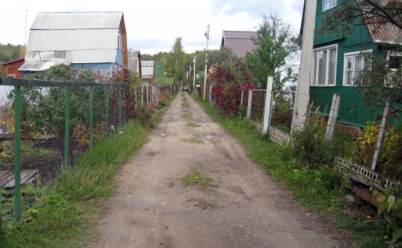

Евгений 58
Я никогда бы не покупал бы участок в СНТ, лучше в деревне.
Жители стародачных мест зачастую с настороженностью и чрезмерным любопытством относятся к новичкам. Учат, как надо строить, лезут во все дела, и чувствуют себя полноправными хозяевами вашего же участка. В результате – испорченные нервы и отношения с соседями.

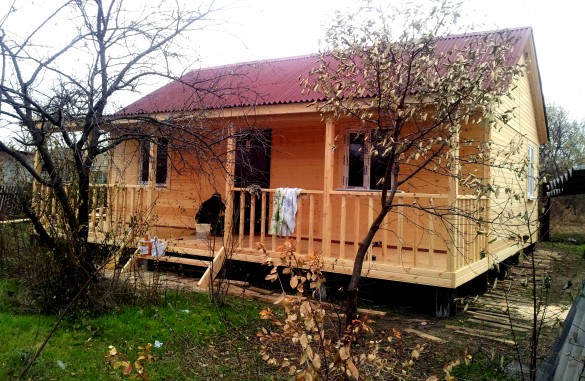

КочевниК Участник FORUMHOUSE
Построили неутеплённую летнюю дачу. Думали, ведь зимой, на участок, всё равно никто ездить не будет. Ага. Поставили баню и теперь хочется приехать на участок и в зимний период. Лучше бы сразу строили нормальное строение с утеплением. Это легче и дешевле, чем потом всё переделывать.
Обобщённый опыт пользователей портала по строительству:
  • МАРИ сначала построила небольшой летний домик для отдыха на даче, который затем превратился в загородный коттедж.
В переделку пришлось вложить больше денег, чем сразу потратили бы на строительство нормального дома.

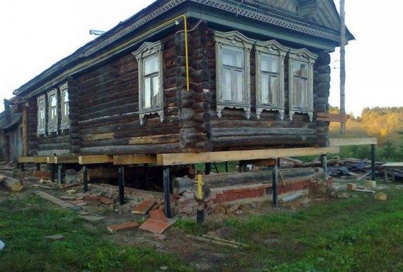

  • Близнец никогда бы не стала вкладываться в перестройку старого дома по мере поступления средств.
Обычно (после экономического расчета) дешевле обходится снос старого, отслужившего своё дома и строительство на его месте с 0 нового, чем бесконечная переделка ветхого строения.

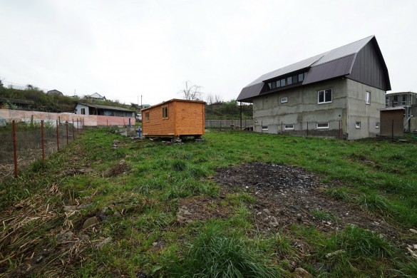

  • Кирюша не стал бы покупать готовую бытовку и утеплять, доделывать, переделывать её для временного проживания перед строительством основного дома.
Лучше сразу строить полноценный дом, пусть и меньшей площади.

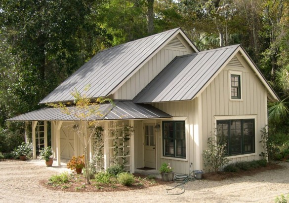

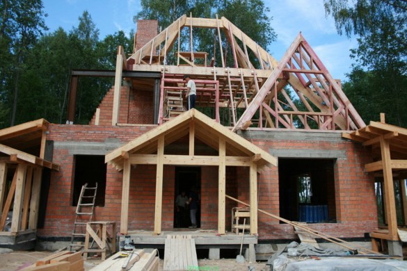

masha120776 Участница FORUMHOUSE
Я бы никогда не стала строить большой дом в два этажа. Только невысокий одноэтажный и без мансарды. Лезть на крышу на большую высоту, что-нибудь чинить, красить, прочищать, те же водостоки, очень не хочется, а приходится.
  • Слава Щ. советует потратиться на расчёт фундамента у конструктора, т.к. в итоге, перерасход материалов на возведение основания, с запасом превышает стоимость расчёта.
  • Alextr61 не начал бы строительство дома, не распланировав весь участок.
  • OlMART сразу бы распланировал нормальное крыльцо с тамбуром, а не занимался бесконечными расширением предыдущего.
  • id253222153 не стал бы возводить (при возможности возведения другого типа фундамента) фундамент ТИСЭ. Нервы, силы и здоровье (из-за сорванной спины) обошлись дороже.
  • id174433599 никогда бы не стал нанимать строителей — «мастеров на все руки». Пользователь советует брать только хорошо зарекомендовавших себя узкоспециализированных специалистов. И обязательно заключать договор на все работы с фиксированной стоимостью.
Ведь скупой платит дважды.

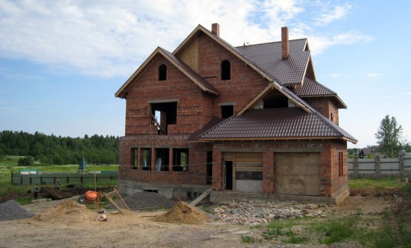

3. Как выстраивать взаимоотношения с наёмными рабочими
Это традиционно «больная» тема любого застройщика. Практика показывает, что все люди разные, и каждый случай требует индивидуального подхода.
Главный принцип — не давать строителям заранее сразу все деньги, а оплачивать работы только по сделанным этапам, после их приёмки.
Фостра
Запомните раз и навсегда — наёмный строитель — это человек, которому вы платите заработанные вами деньги. Он не ваш друг, брат или сват. Это — ваша ответственность на всё время строительства. Рекомендую составить договор. Прописать все условия.   Штрафы за испорченный материал и срыв сроков работ. Сразу объяснить, где можно курить. Где складировать мусор, куда выбрасывать «бычки» и т.д. Не верьте, когда вам говорят: «Да мы специалисты! Всегда так строим и еще никто не жаловался!».
Самостоятельно вникайте во все нюансы строительства, иначе вас обманут строители. Если чего-то не знаете, учитесь!
burenkina Участница FORUMHOUSE
Никогда не выдавайте строителям сразу все деньги на покупку материала и, за ещё не сделанную  работу. Пример из жизни. Строители взяли деньги на строительство фундамента. Купили доски, арматуру. Кое как сколотили опалубку. Связали арматурный каркас по технологии «И так сойдет!». А избавиться от них уже сложно. У них же еще в «кармане» и деньги на бетон!
  • Lyuma никогда бы не доверяла покупку материалов строительной бригаде. Всё покупать только самостоятельно.
Результат — на ту же сумму получалось приобрести вдвое больше материалов.
  • FataMorgana поленилась, и не посчитала необходимый материал для строительства самостоятельно, а доверила это рабочим. В результате, после окончания строительства, осталось 25 кубов «лишних» блоков.
  • Uraza проверяла бы работу строителей, при возведении сруба, на каждом венце. И не платила бы вперед, слушая их «сказки» о постоянных личных проблемах.   И не пускала бы их жить в баню. Испортили отделку. И не разрешала бы пользоваться своими инструментами и бытовыми приборами. В итоге оказались сломаны: пылесос, УШМ, рубанок и плита.
  • Дженни никогда больше не будет оставлять строительную бригаду без присмотра в квартире при её отделке. Оставили их на 2 дня, и строители разбили чайный сервиз и испортили красивые интерьерные полотенца, о которые они вытирали руки.

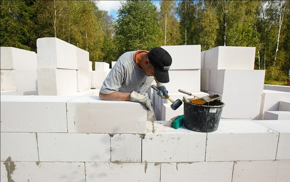

Ковылин Пользователь FORUMHOUSE
Я никогда больше не буду самостоятельно заливать монолитное перекрытие бетоном-самомесом из бетономешалки. Пришлось перетаскать в тачке 30 тонн песка и щебня на второй этаж и еще 5 тонн цемента. И стропилку из 200-й доски одному тяжело ставить. Лучше позвать помощников. Здоровье в итоге дороже!
На все тяжелые работы нанимайте помощников или строительную технику. Это — выгоднее, чем самому ломать спину или копать лопатой котлован или траншею.

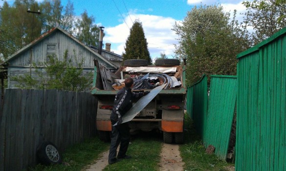

  • alina_gerus никогда больше не станет превращать дачу в склад ненужных вещей, оставленных «на потом». Летом пришлось неделю разгребать завалы.
Не превращайте дачу и загородный участок в «хламовник».

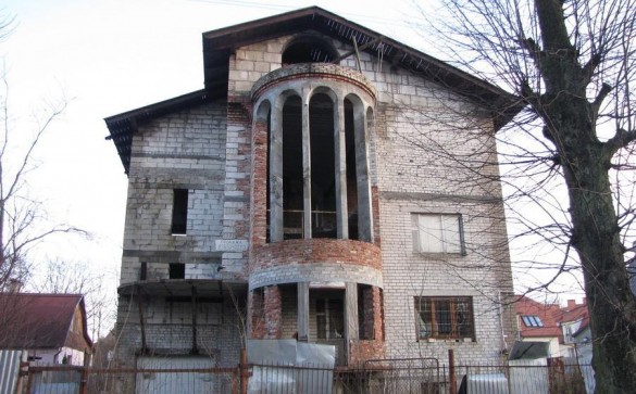

Сейчас стали часто заказывать недострой. Это когда дом проектируется большой, но строится только часть. Или строится дом без полной отделки. Отделывается, например, только кухня, санузел и спальня. Уже можно жить и копить деньги.
