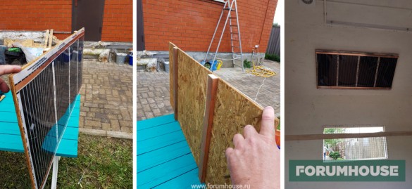

  • Задняя стенка курятника, для легкого доступа, сделана из ОСП толщиной 9 мм.
Стенка поднимается вверх.

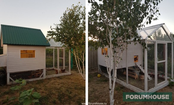

Продвинутый курятник сделан по каркасной технологии своими руками пользователем FORUMHOUSE с ником Dikman74.
Сначала пользователь сделал чертёж курятника в специальной программе.
Далее приступил к строительству каркасного домика для птицы.
Курятник сделан по классической схеме, принятой в каркасном домостроении.
Вся древесина пропитана биозащитным грунтом.
Крыша птичьего домика утеплена каменной ватой толщиной 5 см.
Как положено, изнутри сделана пароизоляция.
А снаружи, на кровле, влаго- и ветрозащита.
 По коньку плёнка разрезана, чтобы в утеплителе не скапливался конденсат.
Изнутри курятник обшит ОСП.
Утепление стен курятника для круглогодичной эксплуатации.
Фасад курятника – вагонка, которую потом покрасили белой краской.
Каркас для куриных гнезд.
Утеплённая крышка.
Устройство вентиляции в курятнике.
Пол курятника утеплен минватой толщиной 10 см.
Строительство вольера для выгула птицы.
Вольер обшит оцинкованной сеткой с ячеей 25х25 мм.
Крыша вольера сделана из прозрачного поликарбоната.
Стыки между поликарбонатом и вагонкой, для гидроизолирования,   промазаны силиконовым   герметиком.
Напольное покрытие курятника — линолеум.
Dikman74
Гнёзда изнутри побелил извёсткой с добавлением темного колера, т.к., где-то читал, что в гнёздах должно быть темнее.
Готовый домик для кур снаружи.

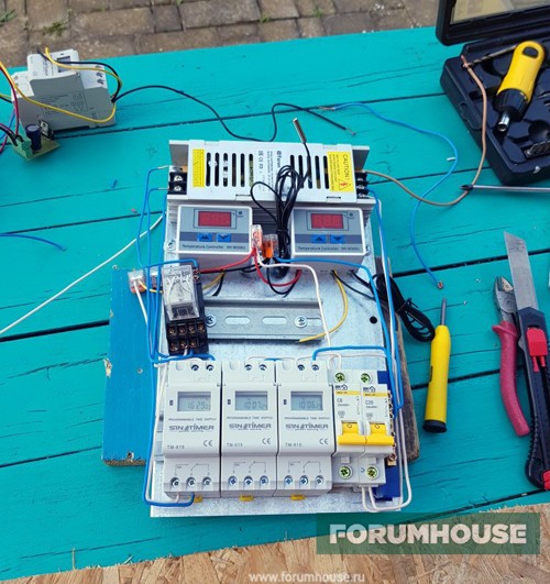

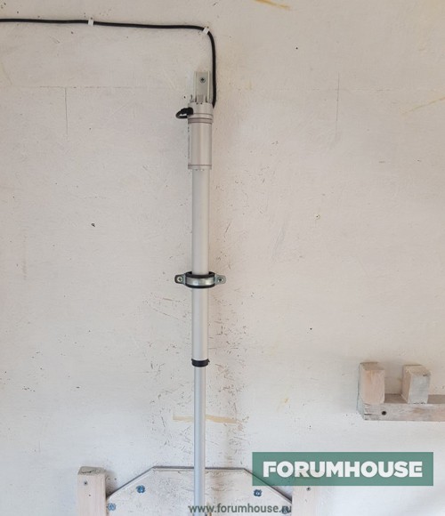

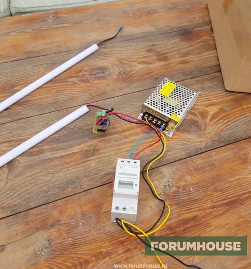

Поставил задачу — сделать освещение с плавным розжигом и затуханием по времени, открытием и закрытием дверцы выгула по времени с учетом температуры окружающего воздуха, включением отопления + вентиляции в зависимости от температуры внутри домика.

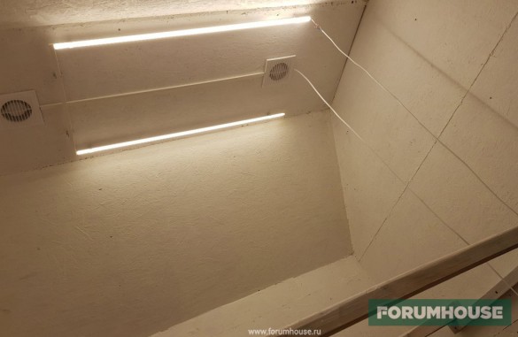

Устройство освещения и принудительной вентиляции в курятнике.
Блок плавного розжига и затухания освещения.
Для автоматического открывания дверцы выгула использован актуатор (электропривод) с рабочей длиной хода 35 см и скоростью 10 мм в сек.
Электрическая схема системы.

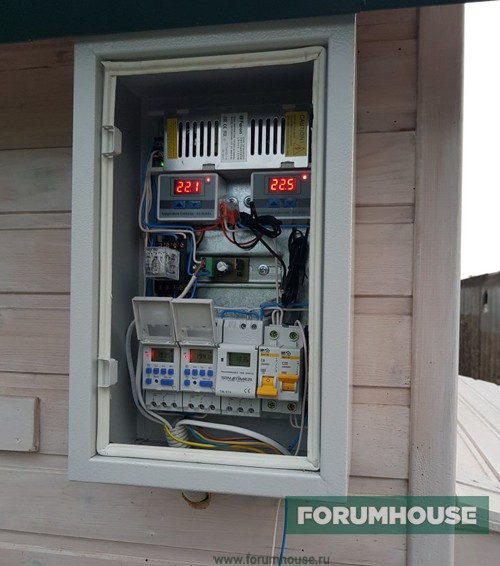

Электрический ящик управления автоматической системы управления курятника крупным планом.
Установленная система.
Слева датчик температуры   наружного воздуха, для работы   дверцы, справа – показание   температуры внутри домика.
Dikman74
Снизу три таймера, крайний левый открывает-закрывает дверцу, завязан на температурное реле, при минусовой температуре дверца не откроется. Посредине таймер включения-выключения света. Температурное реле связано с обогревом домика + включением принудительной вентиляции.

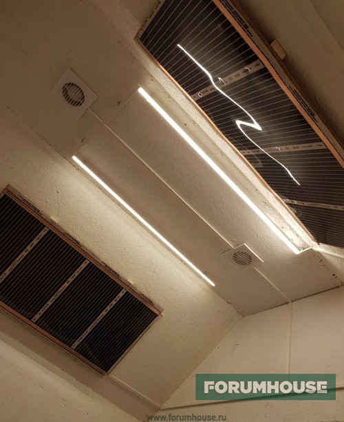

Система отопления курятника сделана из ИК-пленки метровой длины, уложенной на обе стороны внутреннего ската крыши.
ИК-пленка закреплена степлером к ОСП,  с обратной стороны  рейки, чтоб при нагреве, за счёт воздушного зазора, появилась конвекция.
Освещение курятника сделано на базе светодиодной 12-вольтовой ленты на алюминиевой полосе с алюминиевым профилем.

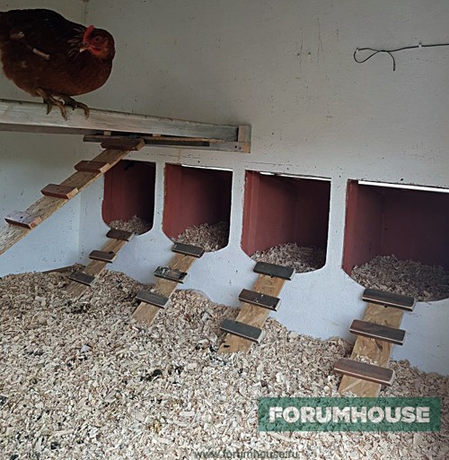

Насест сделан из бруска сечением 4х5 см.
Лестница в курятник.
Лестница, ведущая на насест, закреплена на петле для удобства уборки курятника.
В гнезда ведут обычные лестницы, изготовленные из остатков материалов, оставшихся после строительства курятника.
На полу курятника рассыпана стружка.

Дверка выгула работает как часы. Летом дверка постоянно открыта. В холода работает по датчику. Сейчас в курятнике обитают один петух и семь кур. Яиц хватает, храним их в холодильнике.
