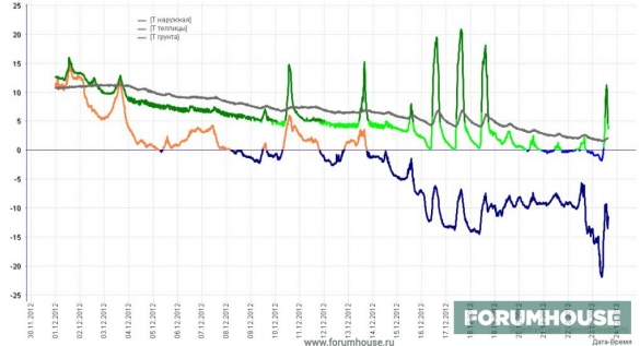

Эффективность работы воздуховодов хорошо видна на следующем графике.
  Серая линия – температура грунта, красно-синяя – температура   воздуха снаружи,  зеленая – температура воздуха  в теплице.
Здесь наглядно представлены результаты работы теплицы в декабре – погода в этом месяце постоянно была хмурой, солнечные дни выпадали крайне редко.
Из графика понятно, что в те редкие дни, когда светило солнце, температура грунта нагревалась приблизительно на 3 градуса, а в пасмурные дни, без поступления тепла от солнечно радиации, понижалась.

Четко видно, как в пасмурные дни работает циркуляция через грунт, пытаясь удержать разницу температур воздуха в теплице и грунта.

На графике представлены результаты накопления тепла в грунте, которые собирались в течение девяти месяцев.
А вот данные по расходу электроэнергии, потребленной за это время двумя вентиляторами:
