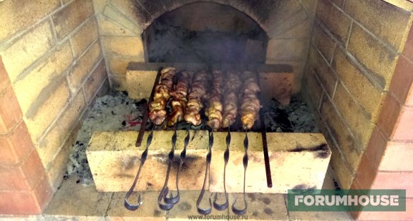

И шашлык.

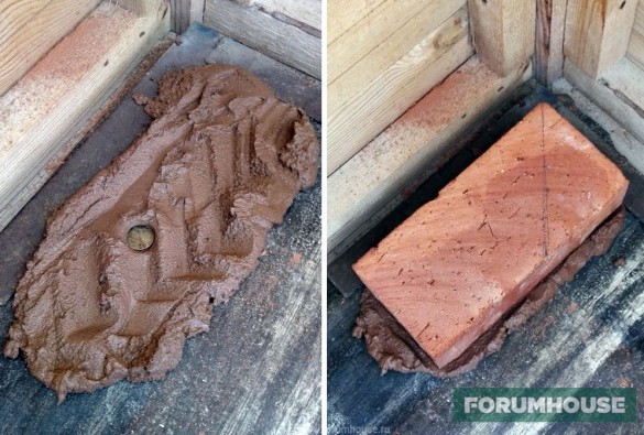

На плиту уложили гидроизоляцию из рубероида, а кирпичи (первые ряды) сначала выложили «на сухую», чтобы удостовериться в правильности порядовки.
Кирпичи нарезаны в размер и пронумерованы.
Затем пользователь приступил к кладке кирпичей на цементно-песчаный раствор, не забыв, по традиции, положить под первый монетку.

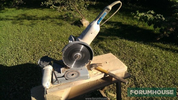

Кирпичи распиливались при помощи УШМ.
  «Болгарка» с диаметром диска 230 мм крепилась на станине, а   инструментом меньшего размера и мощности производилась   финишная подгонка.

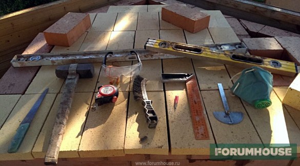

Для кладки печи из кирпича пользователю потребовался нехитрый набор инструментов.
Проект печи и порядовка упростили задачу по строительству. За первым рядом пошел второй, третий и т.д.

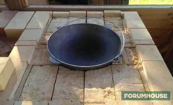

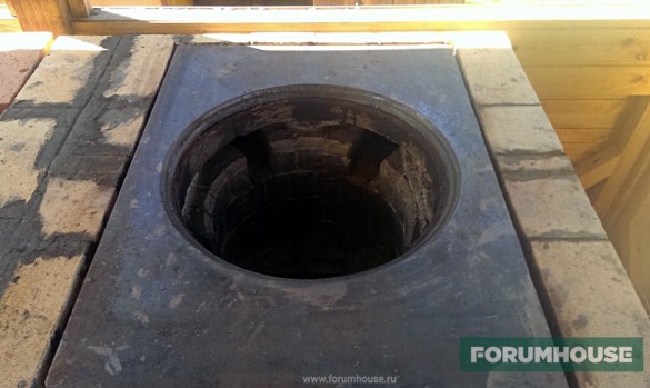

Далее пользователь приступил к кладке отделения печи для казана и варочной панели.
На этом этапе пришлось пилить много шамотного кирпича.
Чтобы качественно распилить УШМ шамотный или простой кирпич, в место распила нужно подавать, для охлаждения алмазного диска, воду. Например, сделав «брызгалку» из пластиковой бутылки и тонкой трубочки.
Монтаж металлической плиты.

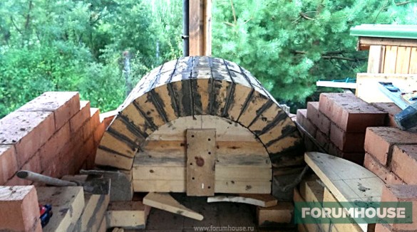

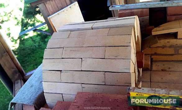

Примерка кирпичей «на сухую» для свода печи.
Выкладка по кружалу свода печи из шамотного кирпича на огнеупорную смесь.
  Кружало пользователь извлек через 15 минут после выкладки     свода, чтобы конструкция набирала прочность под своим весом, а   не опиралась на шаблон.

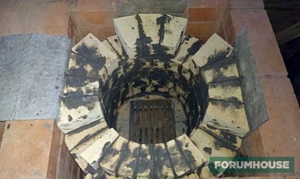

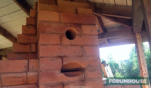

Детали камеры дымосборника печи крупным планом.
Общий вид печи с мангалом.
Изготовление полки печи и задвижки на дымоход от варочной поверхности.
Этапы изготовления дымосборника.
Отверстие под самоварник (или душник) для присоединения старинного самовара.
Проходка дымохода через кровлю.

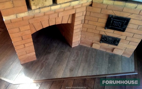

На финише работ пользователь облагородил напольную зону перед печкой плиткой.

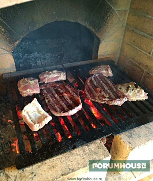

Я как следует испытал печной комплекс. Печь не дымит, шашлыки прожариваются равномерно со всех сторон, варочная поверхность под казан тоже отлично работает. 12 л холодной воды (около 8 градусов) закипают за 12-15 минут, а в мини-русской печи получилась отличная пицца.
Вкусняшки, приготовленные в печи.
Шашлык приготовленный на мангале.
