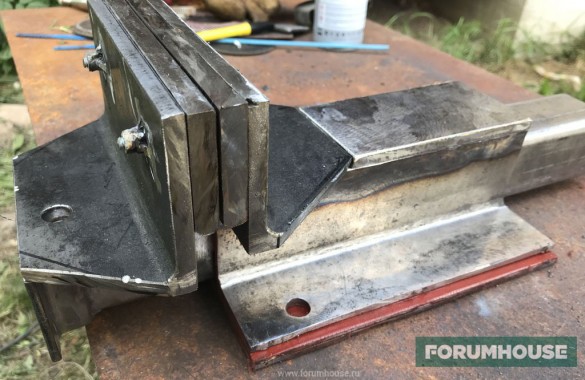

3. Направляющая тисков сделана из квадратной профильной трубы, в которой болгаркой сделан продольный паз шириной чуть больше, чем приваренная подставка с гайкой.
С краю направляющей оставлена не пропиленная часть равная ширине будущих губок.
4. Для крепления направляющей использован 60-й уголок (2 шт.) длиной 20 см.
Детали самодельных тисков.
Уголки обхватывают профильную трубу, а сверху к ним приваривается крышка из полосы толщиной 1 см и шириной 5 см. Получается короб.
Чтобы профильная труба свободно двигалась в коробе и получился зазор, использованы проставки – 2 полотна от пилы по металлу.
Korkus
Т.к. щель между пластиной и уголками получилась достаточно большой, то, после приваривания пластины сверху, я срезал прихватки и проварил эту же пластину изнутри.
У профильной трубы полукруглые края, поэтому сварочный шов не мешает её ходу и компенсирует люфт.
Короб также зачистили.

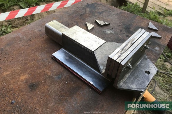

5. Основание губок слесарных тисков сделаны из прочного уголка с полкой 75 мм и стенкой 8 мм.
Основание губок срезано под углом.
Губки тисков изготовлены из полосы толщиной 1 см.
Длина губок 15 см. Высота 5 см.
В уголках и губках просверлены сквозные отверстия диаметром 4.2 мм.
Затем в уголках пользователь нарезал резьбу М5, а в губках рассверлил отверстия сверлом 5,1 мм и раззенковал отверстия под потай.
В губки вкручены болтики, а с обратной стороны прикручены гайки, которые потом обварили.
Чертёж губок для слесарных тисков.

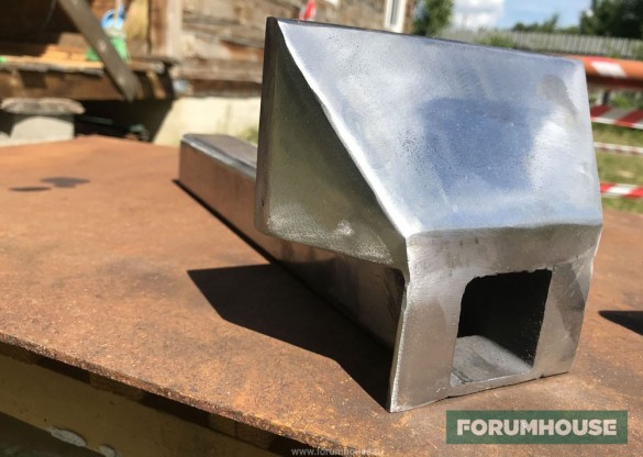

6. С торца профильной трубы приварены два уголка.
Губки усилены треугольными ребрами жесткости и заварены пластиной металла толщиной 4 мм.
Получилась цельная конструкция.
Для усиления верхней части тисков и использования их как наковальни, сверху приварена пластина толщиной 8 мм.
Пластина приварена к уголкам, поэтому вся нагрузка через них будет передаваться на основание тисков.
7. Все сварные швы тисков зачищены УШМ, а металл отшлифован наждачным кругом с зерном 40.
Узлы тисков крупным планом.
8. На финише работ все части обезжирены и покрашены в красный цвет.
В итоге у Korkus получились слесарные тиски внешне неотличимые от заводских моделей.

внешне они, конечно, неотличимы... но вот о прочности...
Согласен - сравнивать самодельные тиски на китайской шпильке М20 с заводскими б/у тисками с трапецеидальной резьбой наверное нет никакого смысла...
Хрень! На китайской шпильке, с покрашенными трущимися частями, неповоротные... как можно эту поделку сравнивать с нормальными тисками? хотя если их рассматривать как макет тисков, то да, что-то похожее
Для небольших работ вполне подойдут, только вот шпильку с гайкой лучше потом заменить на трапециевидную, они стоят недорого и можно на металлоломе найти.
