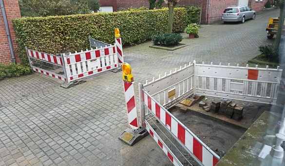

Подключение коттеджа к газу в Германии проходит в 3 этапа:
1. Потребитель посылает копии документов и заявление на подключение в газовую организацию. Компания через 2 недели присылает смету и план. Затем согласовывается дата подключения.
После потребитель подписывает договор.

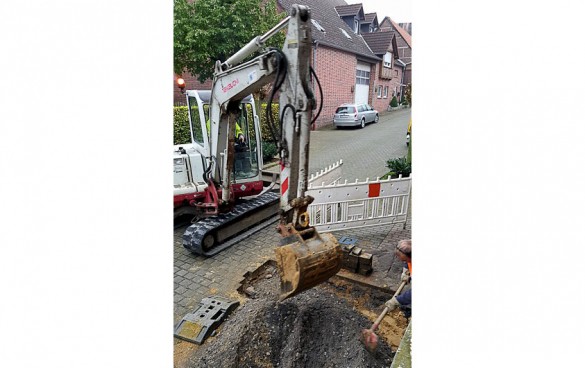

2. Рабочие тянут газовую трубу до дома. На это требуется не более одного рабочего дня.
  Рабочие приехали в 8 утра, а в 15 часов дня уже уехали.
  Снятую  плитку уложили через две недели.
Через 2 недели потребителю приходит счет на оплату услуг по подключению.

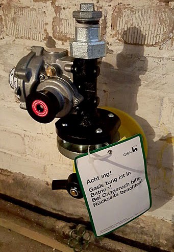

3. Подключение газа. Процедура занимает 1 час. Также требуется заявления потребителя с подписью бургомистра.
