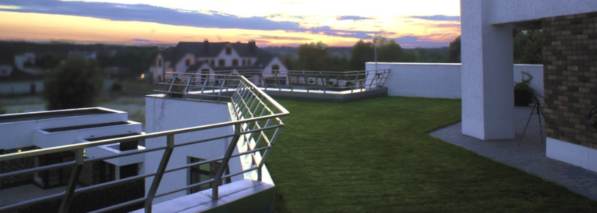

Тротуарная плитка не является единственно возможным решением для декорирования инверсионной эксплуатируемой кровли. Вместо нее можно использовать террасную доску или, к примеру, зеленю кровлю – совершенно уникальное решение, которое в настоящее время уверенно набирает популярность.
Инверсионная зеленая кровля
Кровельный пирог зеленой кровли состоит из следующих слоев:
  • растительный слой;
  • дренажный слой (гравий, керамзит, и т. д.);
  • разделительный слой (геотекстиль или стеклохолст);
  • утеплитель ПЕНОПЛЭКС для плоской кровли;
  • противокорневой защитный слой (корнезащитная пленка с фунгицидными добавками);
  • армированная гидроизоляционная мембрана Plastfoil;
  • основание.
Зеленые насаждения растительного слоя – это декоративные травы, небольшие кустарники и даже деревья.

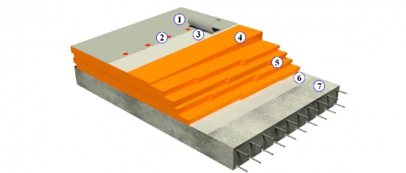

Неэксплуатируемая традиционная кровля с механическим креплением
Системы с механической фиксацией кровельного пирога монтируются на неэксплуатируемых кровлях, которые, как правило, обладают большой площадью: производственные помещения, склады и т. д.
Пирог механически закрепляемой традиционной кровли состоит из следующих слоев:
  • гидроизоляционное полотно (армированная гидроизоляция Plastfoil);
  • разделительный слой (геотекстиль плотностью не менее 80 г/м²);
  • механический крепеж;
  • пароизоляция – материалы из полиэтилена или битумные с добавлением полимеров (АПП или СБС);
  • основание.
В основании такой системы может находиться железобетонная плита перекрытия, профилированный металлический лист или другой материал, к которому кровельный пирог фиксируется с помощью соответствующего крепежа.

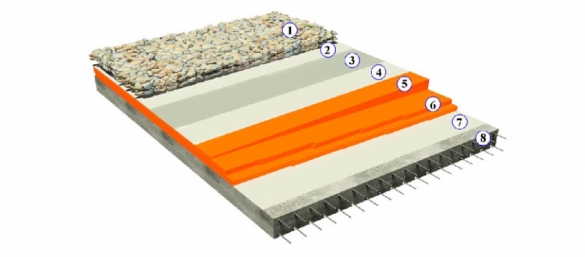

Неэксплуатируемая балластная кровля (традиционная)
Балластная кровля предполагает фиксацию кровельного пирога к основанию с помощью балласта (саморезы и прочие крепежные элементы в ее конструкции отсутствуют).
Структура кровельного пирога в данном случае будет следующей:
  • балластная отсыпка (пригрузочный слой): гравий, щебень, песок и т. д.;
  • разделительный слой (геотекстиль);
  • пароизоляция;
  • основание.

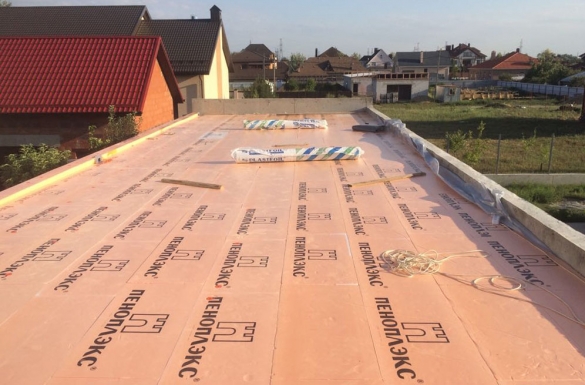

Гидроизоляция плоской кровли
Частный застройщик, впрочем, как и любой профессиональный строитель, должен понимать: ремонт плоской кровли – дело хлопотное и весьма затратное. Поэтому очень важно использовать надежные и долговечные материалы уже на этапе строительства.
Для создания гидроизоляции инверсионной кровли идеально подходит полимерная кровельная мембрана Plastfoil. Этот материал пригоден и для эксплуатируемых и для неэксплуатируемых систем. Его основные преимущества – это:
  • высокие эксплуатационные характеристики при низких отрицательных температурах;
  • высокая прочность и стойкость к механическим воздействиям;
  • скорость и удобство монтажа;
  • долговечность (минимальный срок эксплуатации кровельной мембраны Plastfoil достигает 30-ти лет).
Для гидроизоляции традиционных кровель также имеется уникальное решение. Это армированная кровельная мембрана Plastfoil – кровельное полотно, защищенное от воздействия ультрафиолета и обладающее повышенной прочностью (его прочность в 4 – 6 раз выше, чем, к примеру, у битумно-полимерных материалов). Высокая степень защиты кровельной мембраны Plastfoil от ультрафиолета обусловлена наличием специальных добавок и химических стабилизаторов. Светло-серый цвет материала менее восприимчив к солнечным лучам, чем, к примеру, цвет черный (характерный для классической гидроизоляции).
Полимерная гидроизоляция Plastfoil востребована там, где необходимо быстро и качественно защитить от протечек кровельную систему любого уровня сложности. Ее монтаж не предусматривает использования источников открытого пламени, что значительно экономит время на выполнение строительных работ. Повышенная стойкость к химическим и биологическим воздействиям делает применение материала уместным даже там, где предъявляются повышенные требования к качеству гидроизоляции (например, места складирования твердых бытовых отходов, объекты химической промышленности и т. д.).
