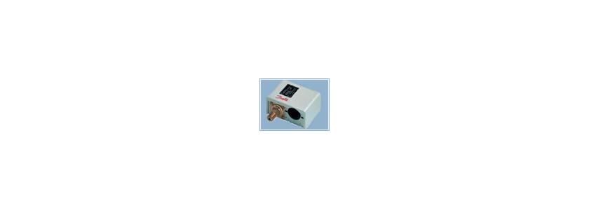

По второй схеме  насос управляется командами от реле давления, установленного на трубопроводе. На самом реле настраиваются два параметра: давление включения насоса и давление, при котором он должен отключиться. Данная схема управления насосом характерна для индивидуальных скважин и обычно используется вместе с мембранными баками, предназначенными для поддержания необходимого избыточного давления в сети, компенсации гидравлических ударов и малых расходов. Чрезвычайно важно произвести правильную настройку реле в соответствии с характеристиками устройства и объемом мембранного бака. Чтобы насос не включался слишком часто, заданный предел давлений должен лежать в средней зоне рабочей характеристики. Гистерезис значений выбирается в диапазоне 1,2–2,5 бар с учетом данных о максимально допустимом количестве включений в определенный период времени.
Реле давления, применяющиеся в этой схеме, можно условно разделить на бытовые и промышленные. Первые, реле MDR фирмы Condor, XMP (Telemecanique) и др., имеют мощные контактные группы, способные выдерживать ток до 16 А, но не оборудованы шкалой настройки с указанием регулируемого диапазона давлений. Настройка таких реле производится с помощью манометра. Преимуществами реле данного типа являются их относительная дешевизна и возможность применения в силовых цепях (непосредственно для управления насосом). Недостатками – невысокая точность настройки и небольшой рабочий ресурс – вследствие влияния больших пусковых токов. Промышленные реле,  FF4 фирмы Condor и KPI (Danfoss), отличаются повышенной точностью и надежностью, но имеют слаботочные контакты и требуют организации коммутации через внешний пускатель. Тип реле влияет на выбор дальнейшей электрической схемы и системы автоматики.
При использовании бытовых устройств достаточно напрямую подключить насос через его контактные группы к сети. Простота и дешевизна данного варианта привлекают многих покупателей, однако иных преимуществ это не дает. Более того, подобная экономия средств влечет за собой дополнительные затраты в процессе эксплуатации на замену преждевременно вышедшего из строя реле (подгорели или окислились контакты). Сам пользователь, поставив новое реле, вряд ли сможет восстановить прежние настройки и проверить режим работы, что, в худшем случае, может привести к отказу устройства. Известная поговорка «скупой платит дважды» здесь не работает: заплатить при поломке насоса придется трижды – за подъем прибора, ремонт и, в третий раз, за опускание его в скважину и ввод в эксплуатацию. Для работы насоса с промышленным реле необходимы промежуточные устройства (различные варианты шкафов управления с устройствами дополнительной защиты или без них).
