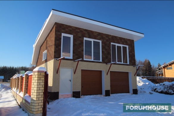

Вентфасады востребованы как при отделке общественных зданий, в том числе и многоэтажных, так и частных домов до трех этажей. Это обусловлено вариативностью, так как функционал и характеристики системы зависят от компоновки, а визуальное разнообразие дает возможность вписаться в любой дизайн. Ограничением может стать состояние основания – если речь о реконструкции дома с солидным «стажем» и стены ветхие, фасадная система должна быть облегченной. Это не повод отказаться от вентфасада в принципе, но придется максимально точно просчитать все нагрузки и подобрать соответствующую подсистему, крепеж и облицовку.

Деревянная подсистема – из бруса, для защиты от внешней среды древесину пропитывают специализированными составами (антипирены, биозащита, либо одна пропитка с комбинированным действием). Направляющие монтируют вплотную к стене. Древесина доступная и достаточно прочная, поэтому основная масса вентфасадов на частных домах собирается именно на такую подсистему. При соблюдении технологии монтажа избыточная влага своевременно удаляется через вентзазор и внутри системы отсутствуют условия для развития гнили или грибка. А от прямого воздействия осадков каркас защищает облицовка.

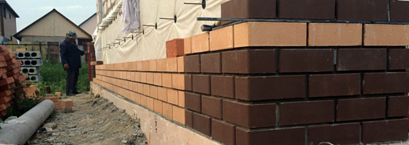

Как не всякий навесной фасад бывает вентилируемым, так и не каждый вентилируемый фасад – навесной, существует и бескаркасная разновидность. Речь о кирпичном вентилируемом фасаде – дом из любого стенового материала утепляют негорючей теплоизоляцией и обкладывают лицевым кирпичом через вентиляционный зазор, с фиксацией гибкими связями или металлическими кронштейнами. Кирпичный вентфасад возводят двумя способами:
  • на этапе строительства коробки – при заливке фундамент делают с учетом толщины многослойной стены;
  • вокруг эксплуатируемого дома – если нет возможности опереть кирпичный экран на фундамент, под него отливают дополнительно, реже опирают на металлические подсистемы.
Вариаций стенового пирога несколько.
Negativ Участник FORUMHOUSE
Подходя к процессу основательно, я бы рекомендовал рассмотреть несколько вариантов решения фасада для случая внешнего облицовочного слоя:
  • керамический блок 440-500 мм, воздушный зазор 30-40 мм, облицовочный кирпич 85-120 мм;
  • полнотелый кирпич 380 мм, утеплитель (минераловатный или пеностекло), воздушный зазор 30-40 мм, керамический кирпич 85-120 мм;
  • ГСБ (газосиликатный блок) 375-400 мм, воздушный зазор 30-40 мм, лицевой кирпич 85-120 мм.
Выбор конкретного решения определяется сложностью фасада и требованиями к материалам (керамика, ГСБ, отношению к утеплению и т. п.).
