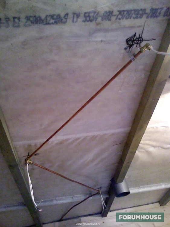

А вот фрагмент правильной разводки света по нашим нормативам.
id260032426 Участник FORUMHOUSE
Я так понял, что нельзя делать скрытую проводку по горючей поверхности, а если она от этой поверхности будет отделяться негорючим материалом (полоской гипса) это будет по правилам? Ведь фактически провод пойдет по не горючему материалу, можно в металлорукаве еще.
Arsenij d согласился с правильностью предложенного способа, а Rumato уточнил нюансы.
Rumato Участник FORUMHOUSE
ПУЭ прописывает 10 мм несгораемого материала. Металлорукав не надо, его заземлять необходимо, с обоих концов.
